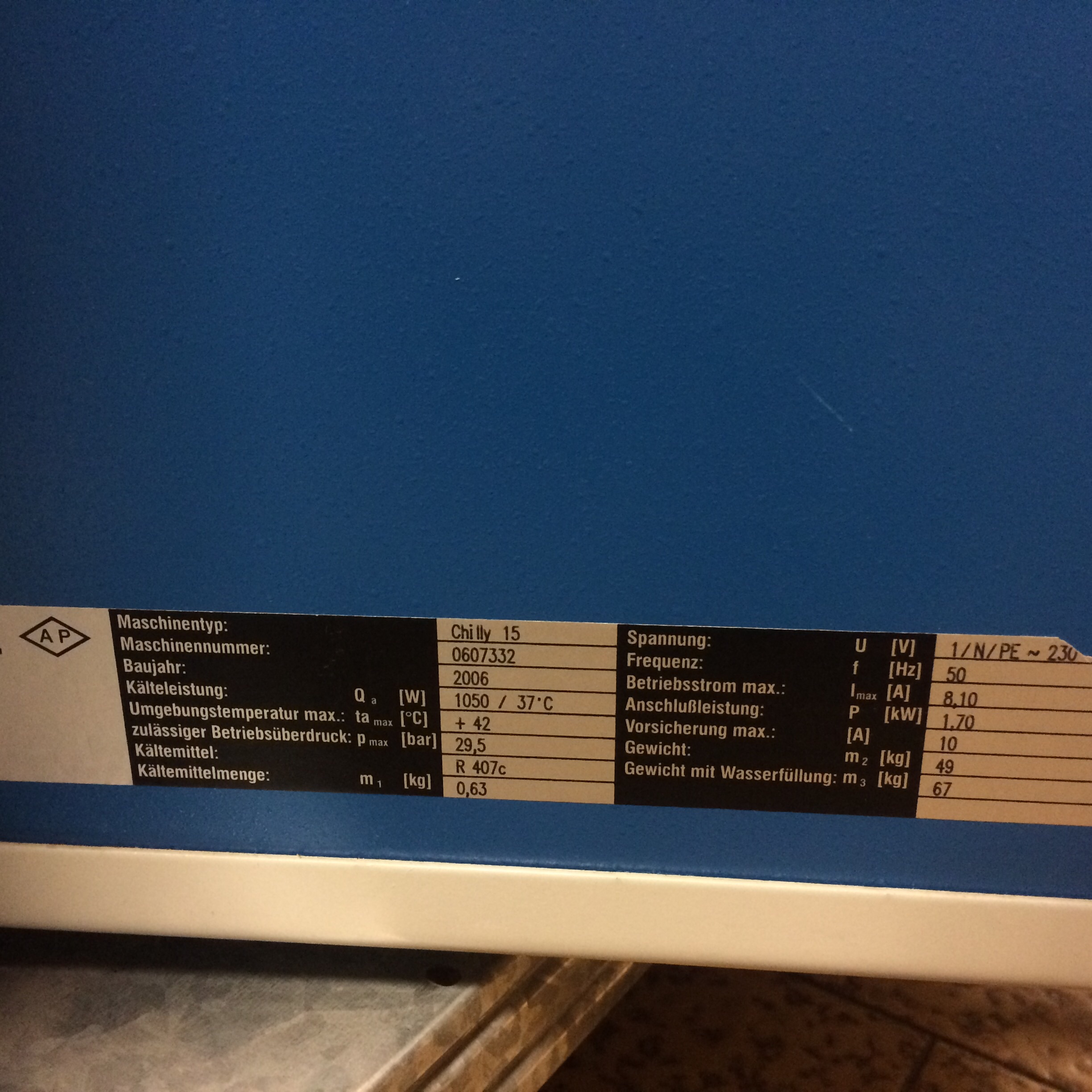

Еще вот такой чилер если стекляную трубку буду ставить.
image.jpg (3902 просмотра) <a class='original' href='./download/file.php?id=70801&mode=view' target=_blank>Загрузить оригинал (1.16 МБ)</a>
image.jpg (3902 просмотра) <a class='original' href='./download/file.php?id=70802&mode=view' target=_blank>Загрузить оригинал (864.01 КБ)</a>

Приступил к сборке лазера. Проект уже три раза перечертил.
Что имею:
Стол сварил из алюминиевого профиля 50х30х3мм. Фото ниже.
Собрал балки по У осталось по Х.
Выточил все детали для кинематики подъема стола. На подъем ставлю два ШД НЕМА 23.
Электроника вся есть кроме блока питания для Трубы.
Управление AVC 708 Plus
Чилер производственный на сто литров. С ним пока не разбирался надо забрать. Хочу фрезер и лазер объединить.
