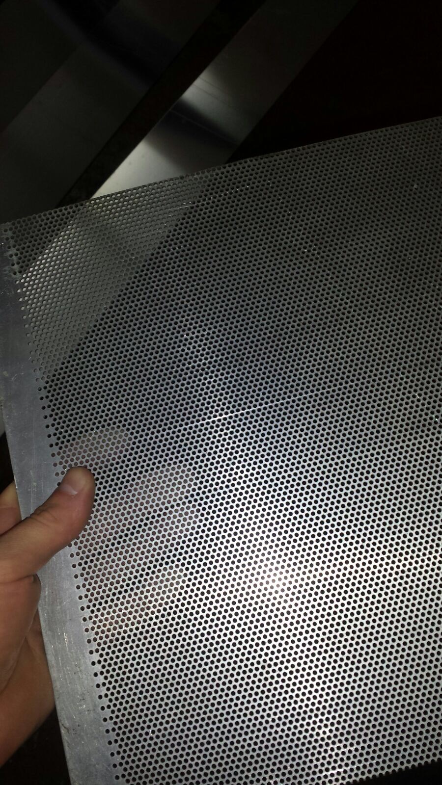

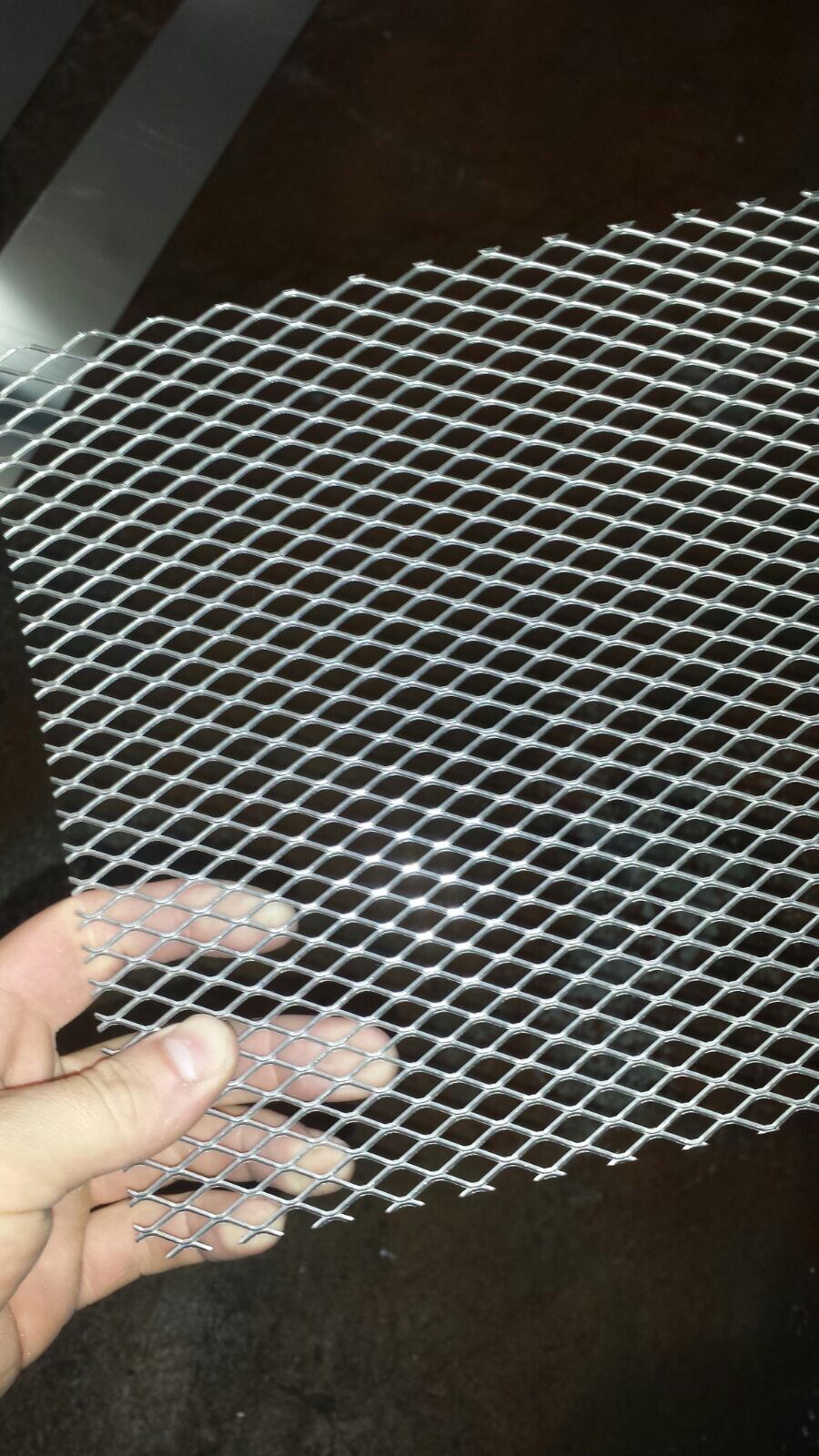

У меня есть 4 вида материала для стола. Фото ниже.
Слышал что он может отражать луч. Второй вариант поставить ламели но для мелких деталей думаю будут проваливатся :thinking: :thinking: :thinking:
