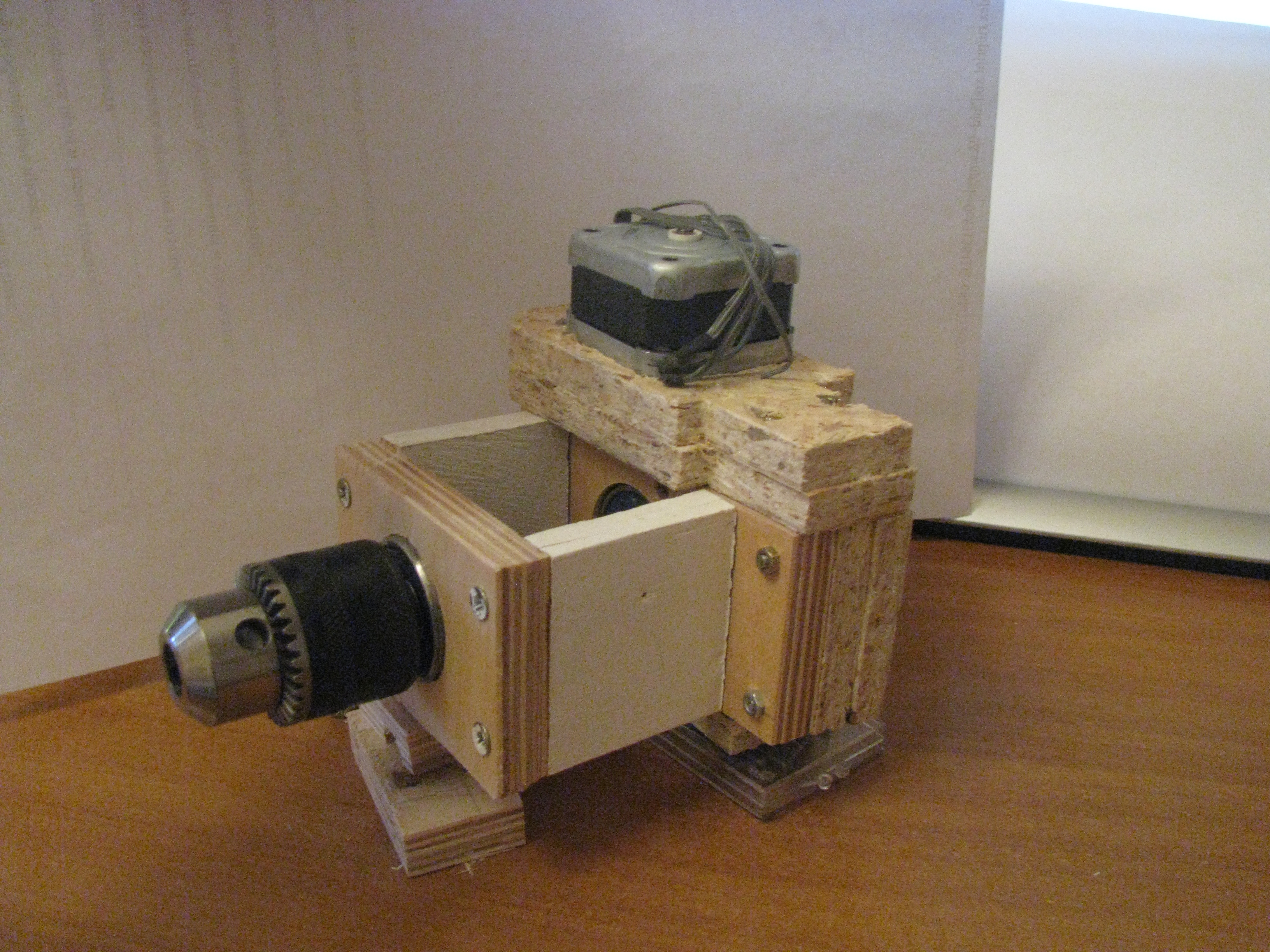

Начал потихоньку изобретать велосипед, выточил основные детальки.
Не удержался собрал посмотреть как работает, привод от моторчика на 4000 оборотов.
Погрыз шпон ради любопытства, фрезу без цанги вытягивает :)

cghfdf.jpg (4776 просмотров) <a class='original' href='./download/file.php?id=69178&mode=view' target=_blank>Загрузить оригинал (60.33 КБ)</a>
Красное - фанера(на деле полностью вниз еще, все не стал обводить), синее - профиль 30х20х1,5мм
Как раз в увеличу жесткость портала

Может фанерку заменить на что нибуть более крепкое )
Сообщения: 9583
Re: Сборка бюджетного ЧПУ поле А4 на Arduino+RAMPS
Maxekb77 писал(а):Может фанерку заменить на что нибуть более крепкое
На железку ;)
Ovaday
Сообщения: 430
Репутация: 70
Откуда: г. Уфа
Сообщение Ovaday »
А смысл? Ну укреплю я портал стальной пластиной, к примеру, результат-то будет в точности такой же, еслиб я туда поставил еще один слой фанеры.
Для чего-то более-менее нормального надо делать все не из фанеры + конструкцию улучшать.

Присоединяюсь к мнению, что эти кусочки гипсокартона по бокам требуют доработки. Хотя бы по ребру на боковину добавьте.
