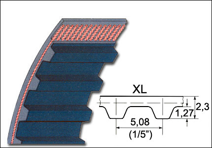

Помогите с расчетом шкива для ремня.
Ремень шириной 20мм, такой:
48159_a.jpg (4954 просмотра) <a class='original' href='./download/file.php?id=68985&sid=214ee2eb4bc58ad4a35fd9119f0ae900&mode=view' target=_blank>Загрузить оригинал (49.85 КБ)</a>
Шкив, как писал выше, режу сам из текстолита, не могу определиться с количеством зубьев и диаметром.
На сайтах поставщиков нашел для этого ремня минимальный диаметр шкива - 16мм(10зубьев).
Так вот, оптимальным соотношением будет для меня разрешение хода в 0,01, максимально близко к этому будет шкив с 12 зубьями, D19,404мм.
Однако где-то еще читал, что лучше всего придерживаться для дюймовых зубчатых ремней шкивов с минимальным количеством зубьев в 15, это D24,255мм и разрешение 84 шага на мм.
Так вот, что мне выбрать? Сам уже не знаю, полагаюсь на форумчан. Боюсь с увеличением диаметра шкива уменьшится усилие, с которым ШД будет толкать каретку и пропустит шаг на фанере(там самые большие нагрузки у меня). Или проскользнет, если будет слишком маленький диаметр и в сцеплении будет с малым количеством зубьев.

Насчет ремней не знаю, я от них отказался. там помимо расчетов - еще ремень сам будет тянуться.
А так в запчастях для рубанков продаются и ремни и шкивы XL.

По ремням - на shapeoko стоят 10мм ремни, закрепленные так, у них с растягиванием ремней нормально, есть куча видео, где фрезеруют алюминий. На некоторых проектах станков с этого форума тоже стоят ремни 20мм.
Можно было бы поставить трапецию от дюксов или снять с вазовского домкрата, но с ремнями проще из-за их легкой настройки раз и навсегда, никакого резонанса, нет проблем с тем, что винт становится как скакалка.
Все запчасти и шкивы под вал 6мм, у меня 5мм, с китая заказывать не вариант, надо к следующему понедельнику уже закончить все менять, нужно будет сделать еще 1-2 таких рельефов меньше, чем за 5 часов(для этого надо на чистовых кататься с 10мм/сек и больше, а шпилька М8 по Y на 7мм/сек пропускает шаги).
Вопрос все еще актуален, какое количество зубов делать на шкиве?

Втулку выточить могу, но тебе бы самому захотелось потратить 1600 на шкивы, которые все равно нужно будет дорабатывать? И при том, что ты эти шкивы смог бы сам запросто сделать не тратя ни копейки :)
Купил ремень и подшипники для прижимного ролика, ролики буду точить из капролона, чтоб снизить трение об ремень:
IMG_3362.JPG (4870 просмотров) <a class='original' href='./download/file.php?id=69062&sid=214ee2eb4bc58ad4a35fd9119f0ae900&mode=view' target=_blank>Загрузить оригинал (4.26 МБ)</a>
По два подшипника на ролик.
Пока остановился на 12зубом шкиве, если никто не скажет, что так неправильно или нужно делать больше, в понедельник-вторник нарежу такой.

Примерно так будет выглядеть, это сзади портала, за осью Z. Без винтов, крепежа и подшипников.
спередислева.jpg (4813 просмотров) <a class='original' href='./download/file.php?id=69165&sid=214ee2eb4bc58ad4a35fd9119f0ae900&mode=view' target=_blank>Загрузить оригинал (51.29 КБ)</a>
Шкив D19,5; 12 зубьев, в работе участвует всегда как минимум 5 из них.
Мне кажется, все должно быть норм :thinking:
