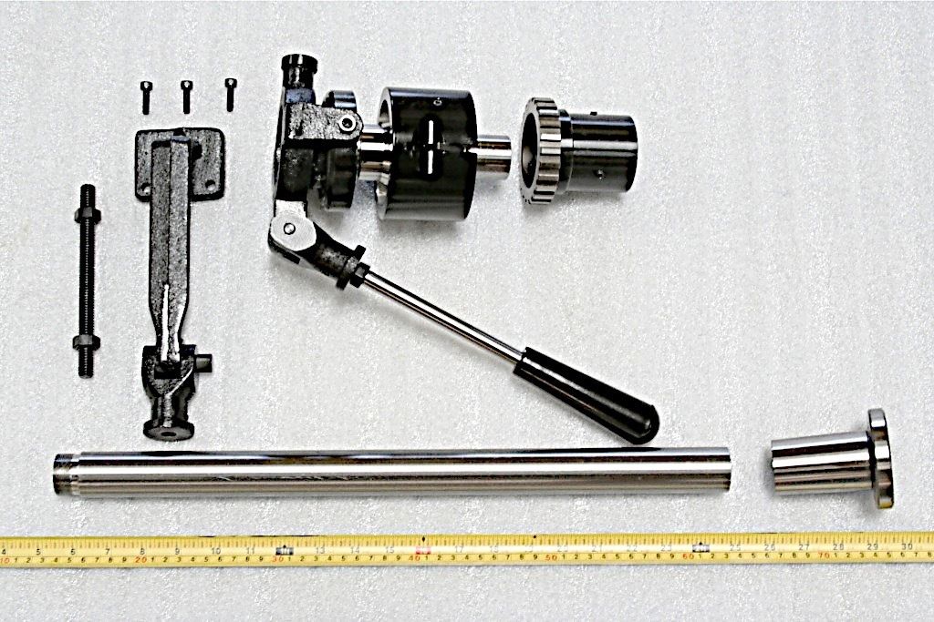

sysrover, на евау http://www.ebay.com/itm/JFK-5C-Collet-C ... 3d00fe8653 нарвался на устройство зажима цанги. Подшипник стоит и несколько тонн держит.

Здесь чертеж тянулки есть
http://www.ebay.com/itm/5C-Lever-Style- ... 4aedcd7d7d

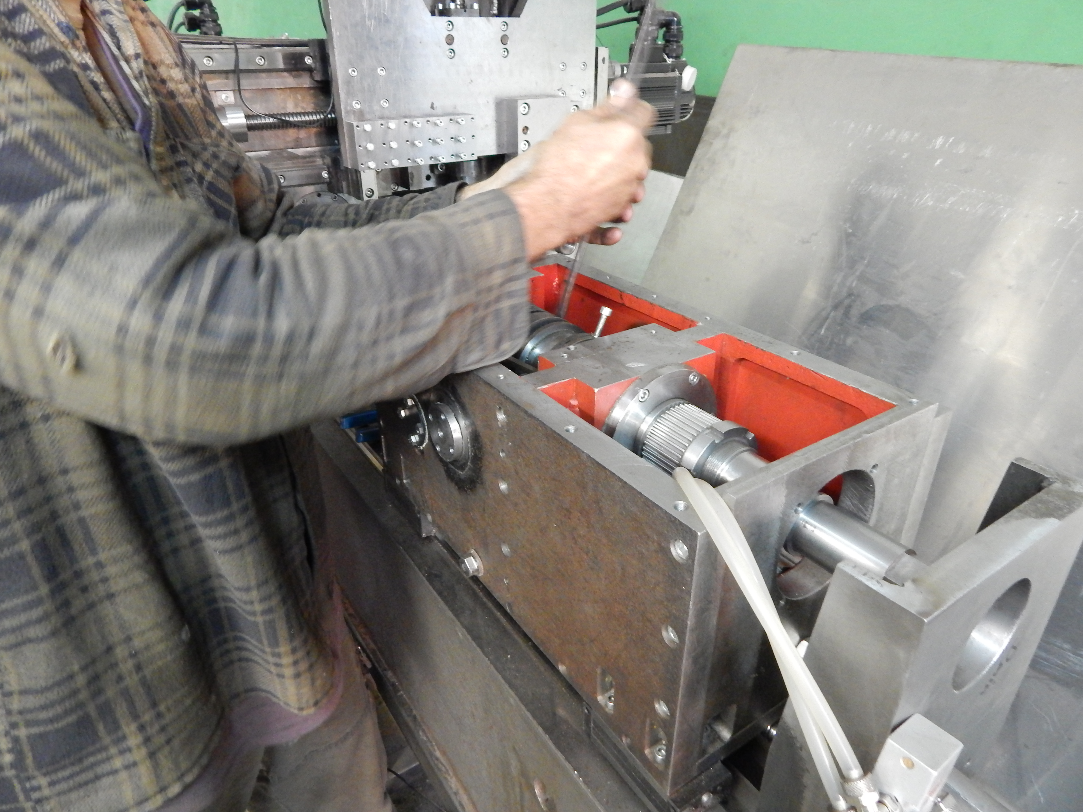

Вот добрасываю фотки цанг.
Сегодня опробовали патрон с цангой 5С.
У нее угол 20 градусов что на 10 меньше чем в совецкой и наша система нормально зажала заготовку.
Конечно на следующей версии станка вся система с вилкой и пружиной уйдет назад но пока так.

Итак
Втулки установлены и расточены. Тягу в понедельник доделают и возвращаемся к вопросу индексирования поворот шпинделя и нарезка резьбы метчиком.
Пока ждем тарельчатые пружины на второй шпиндель будем пробовать чтото точить.

А как у тебя сделан корпус шпиделя?
Из листов скручен на болтах, или сварной?

Нет он сварен. После отожжон и профрезирован.
