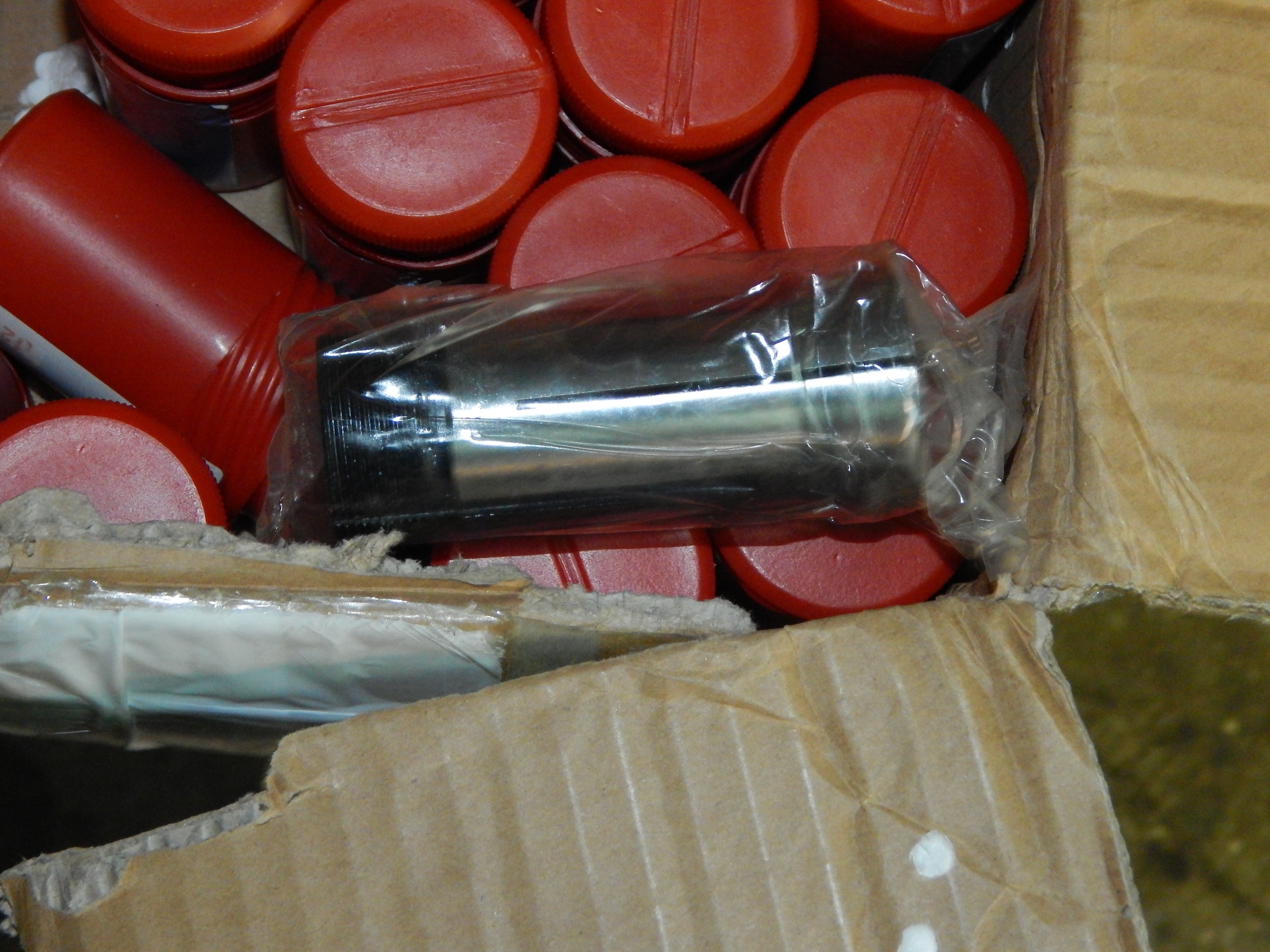

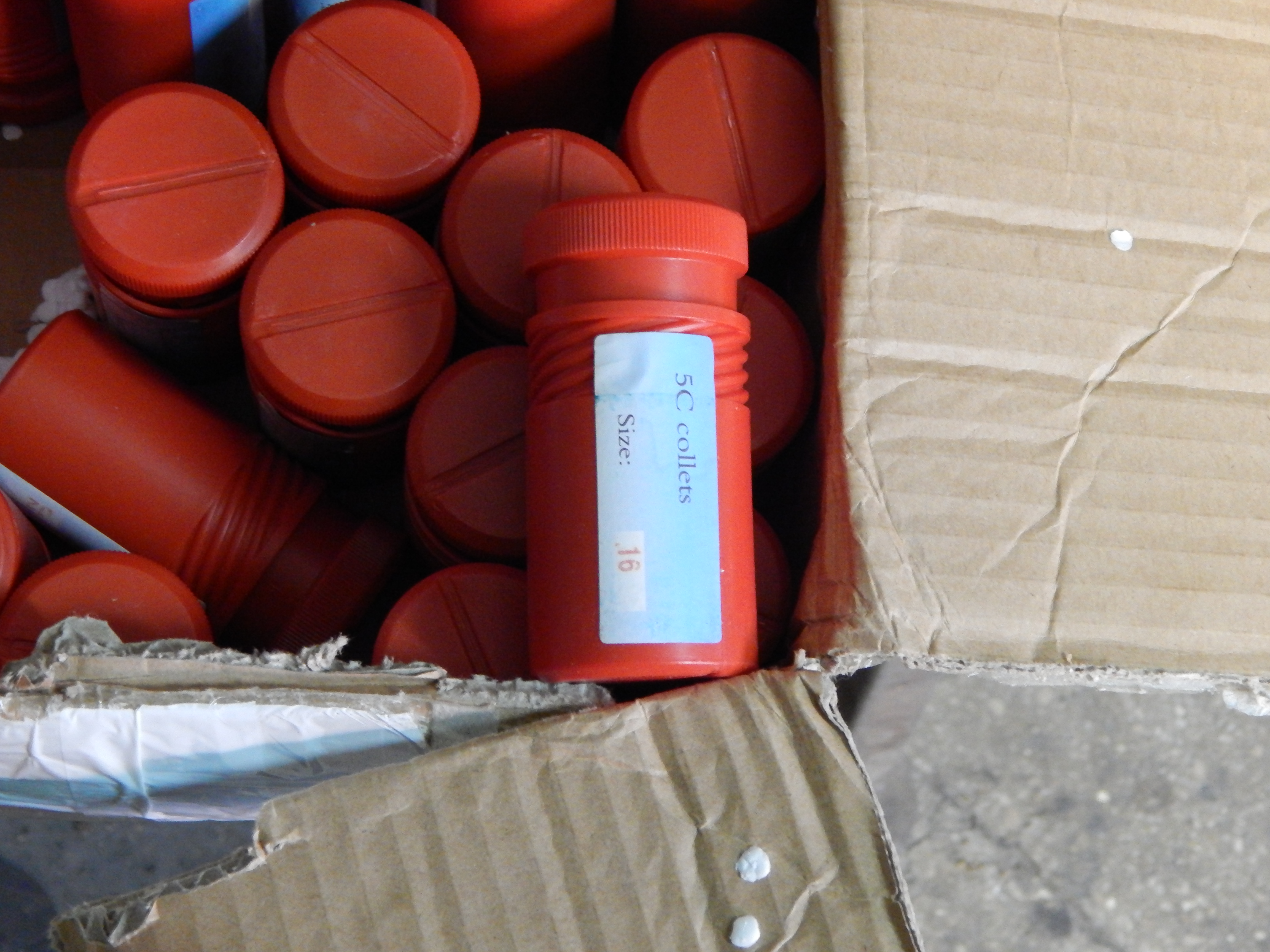

Вот добрасываю фотки цанг.
Сегодня опробовали патрон с цангой 5С.
У нее угол 20 градусов что на 10 меньше чем в совецкой и наша система нормально зажала заготовку.
Конечно на следующей версии станка вся система с вилкой и пружиной уйдет назад но пока так.
