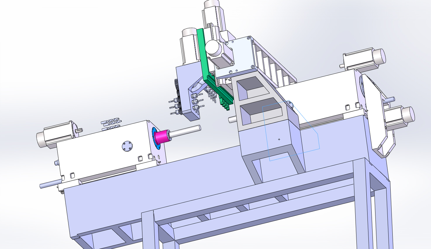

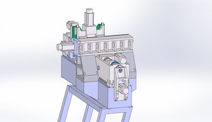

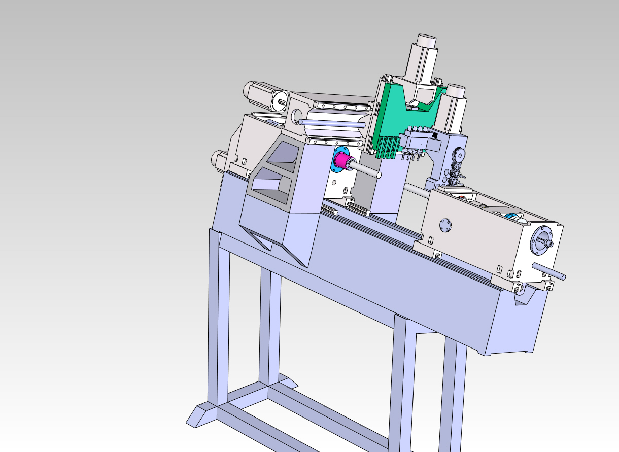

Усовершенствовав свой маленький фрезерный станок от промы показав его знакомому директору часного завода решили делать токарник.
Но на стадии разработки решили что он должен быть и фрезерным.
Вот так выглядит проект:
Сборка2.JPG (16940 просмотров) <a class='original' href='./download/file.php?id=3889&mode=view' target=_blank>Загрузить оригинал (269.35 КБ)</a>

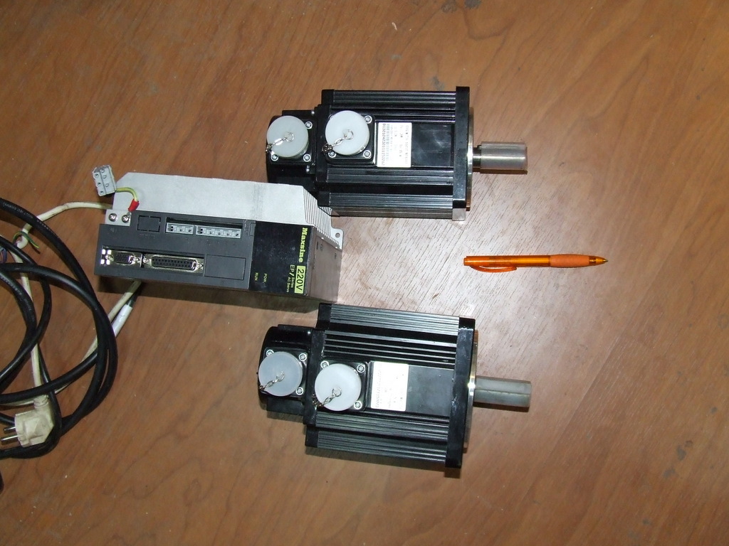

Так как давно вожу разности с китая решил привезти сервы, заказав давно один сервопривод потестили понравилось заказали остальные.
Сервоприводы Maxsine EP1- TL12F и моторы MIGE
На оси взяли 1.2 кв. и на шпиндели 2 кв.
Вот они ниже на рисунке:
DSCF7412.JPG (16940 просмотров) <a class='original' href='./download/file.php?id=3890&mode=view' target=_blank>Загрузить оригинал (222.5 КБ)</a>
Управляться будет компом на базе материнской платы
Gigabyte GA-D525TUD (Intel Atom D525, Intel NM10, Intel GMA 3150) 1gb озу, и SSD винт.
ОС Linux + LinuxCNC
http://hard.rozetka.com.ua/gigabyte_ga_d525tud/p118535/
Интерфейсная плата Mesa 5i20
В станке будет реализован шпиндель и контршпиндель, пневматический зажим цангового патрона на обоих патронах.
Фрезерная часть для боковой и торцевой обработки и сверления.
Подача материала.
Выталкивание заготовки из контршпинделя.
Подача сож.
Оси X, Y, Z1, Z2
Смена инструмента за счет движения по оси Y.

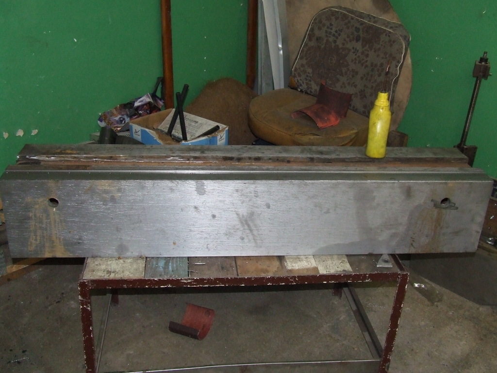

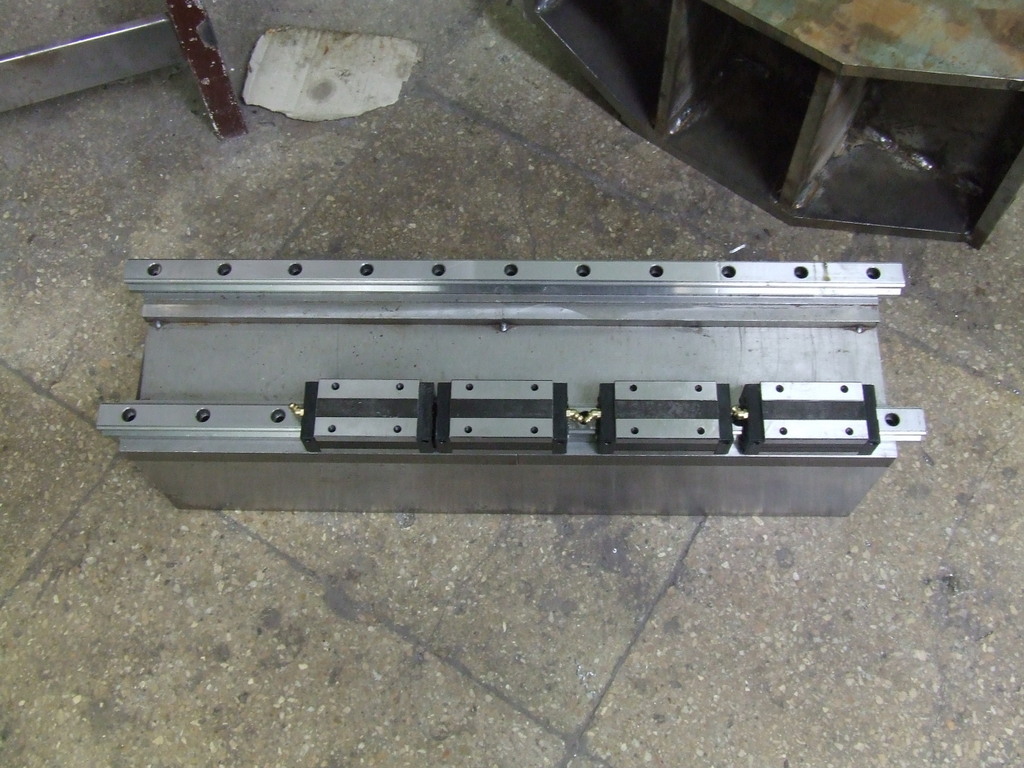

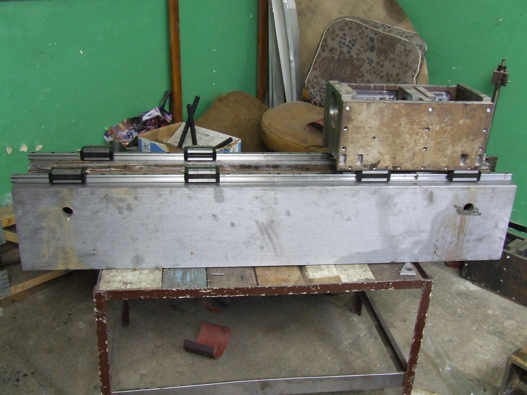

Станина (немного переборщили с жесткостью) сделано из стали 20 толщиной, потом скручено проварено и отожжена.
После была построгана но не сильно удачно будем везти на шлифовку.
DSCF7389.JPG (16940 просмотров) <a class='original' href='./download/file.php?id=3891&mode=view' target=_blank>Загрузить оригинал (225.64 КБ)</a>

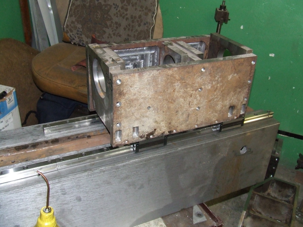

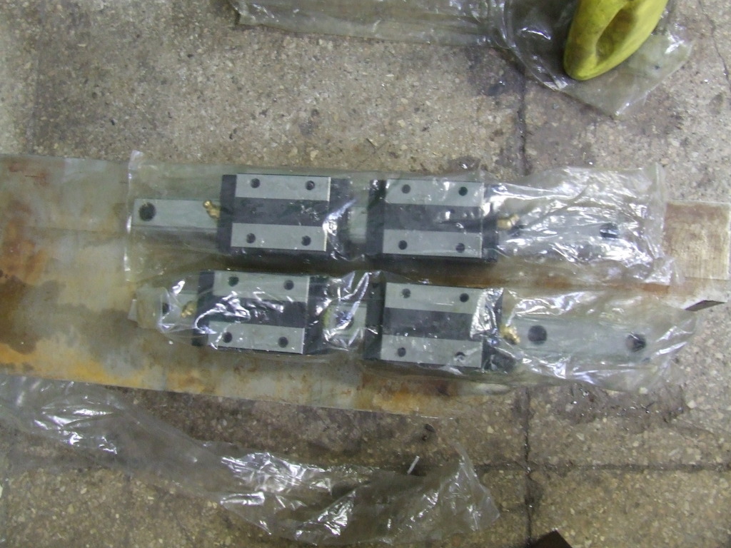

Направляющие китайские проверенные (попались когдато и были установлены на штамп с чпу столом работают уже давно) решили взять той же конторы.
Называется XYLBJX Linear Guides
DSCF7392.JPG (16940 просмотров) <a class='original' href='./download/file.php?id=3892&mode=view' target=_blank>Загрузить оригинал (217.58 КБ)</a>
А вот так выглядит шпиндель на станине
DSCF7407.JPG (16940 просмотров) <a class='original' href='./download/file.php?id=3893&mode=view' target=_blank>Загрузить оригинал (230.93 КБ)</a>
DSCF7400.JPG (16940 просмотров) <a class='original' href='./download/file.php?id=3894&mode=view' target=_blank>Загрузить оригинал (228.12 КБ)</a>

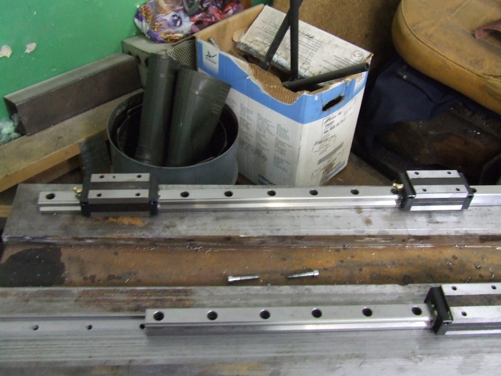

Ось Y каретки перегнали на одну рельсу пока опробовали как подходит рельса
DSCF7403.JPG (16940 просмотров) <a class='original' href='./download/file.php?id=3895&mode=view' target=_blank>Загрузить оригинал (229.41 КБ)</a>
Направляющие оси X
DSCF7409.JPG (16940 просмотров) <a class='original' href='./download/file.php?id=3896&mode=view' target=_blank>Загрузить оригинал (231.71 КБ)</a>

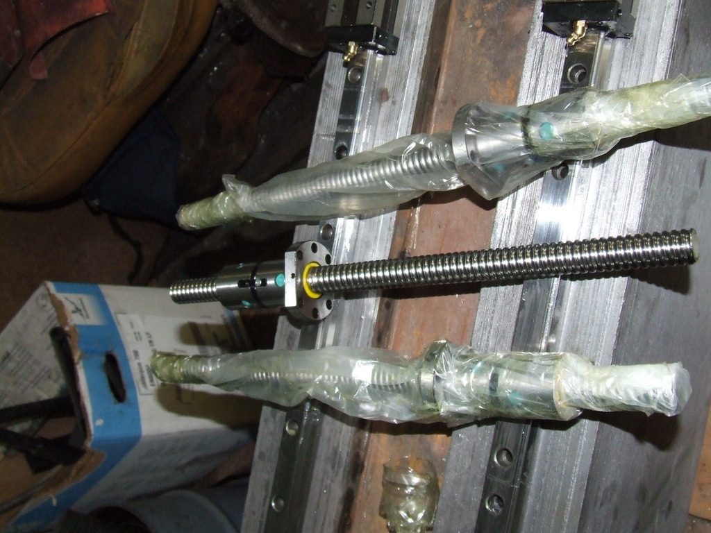

А вот ШВП тоже китайское но нейм. Но мы заказали на пробу, брали с двойной гайкой которая позволяет выбирать натяг вставкой между ними.
Проверили равномерность и люфты вроде все в поряде.

Нравится станочек, на первый взгляд хорош! Шпиндели без промежуточных передач будут? Направляющие тоже из Китая?

sysrover писал(а):Направляющие китайские проверенные (попались когдато и были установлены на штамп с чпу столом работают уже давно) решили взять той же конторы.
Re: Прутковый автомат Швейцарского типа с нуля
У направляющих какой типоразмер? Не слабоваты ли будут?
На металлообработке, на токарниках, правда достаточно больших видел направляющие на глаз около 40-50мм. И они могли быть роликовыми.
И то, что швп в воздухе висит, это только на чертеже? В реальном станке второй край закреплен? И что будет вращаться винт или гайка?
ЗЫ Наконец-то что-то серьезное на форуме собирают :D!

Направлялки 25мм, точнее рельса 25мм.
Когда приложили к деталям станка поняли что даже многовато.
По характеристикам запас у направлялок достаточный.
Они шариковые на 4 ряда и удлиненные каретки.
Ну то что висят это не страшно в реале будет все ок. Просто Леонидыч чтото не подумал хотя я ему говорил что швп нада в подшипники посадить.
Но в реале будут подшипники, не на валу же мотора все тягать.
Вращаться будет винт.
Решил тему освещать тут, а то на чипмейкере иногда очень много лишнего пишут, да и заточка там под все вместе а не конкретно под чпу.
Вот еще думал по поводу оси X это та что вверх вниз будет ездить.
Плита с инструментом будет весить норомально то нада будет както разгрузить швп. ЧТо лучше поставить просто пружины растяжения или газовые пружины?
У NightV на станке по стеклу стоях какие-то хитрые пневмокомпенсаторы.
Подшипники и с двух сторон! Хотя на сколько я понимаю, еще лучше жестко растянуть винт и крутить гайку.

ну мотор тогда нада хитро цеплять в нашем случае не подойдет.
Делается натяг на конце где будет соединяться с мотором, там ставится радиальноупорный подшипник, а на свободном конце просто радиальный чтобы конец не водило. Такой вариант в большинстве больших чпу фрезеров и стоит.
Надо минимум два радиальноупорных. Либо они ставятся с оного края зеркально, либо можно повесить с двух краев. Просто при резании нагрузка на швп будет на толкание (это если будешь резать со стороны движка) а это может приводить к изгибу швп = не точности обработки.

sysrover: можно задать несколько нескромных вопросов и возможно подсказать пару советов :) ?
1. если не тяжко, очень хотелось бы взглянуть на компоновку с "задней" стороны. интересует в большей степени чтобы понять что вы и как решили скомпановать, потому как сам доделываю маленький токарный станок, и в планах большой. потихоньку подкупаю железо.
2. почему выбрана именно такая компоновка - с инструментом на портале ? рассматривал различные варианты для своего станка, и есть (лично мое, и ни к чему вас не обязывающее) мнение что данный вариант не самый удобный. тем более для пруткового автомата. неудобства если интересно опишу подробно.
3. как планируете свести "в ноль" шпинделя ? точность обработки корпусов или будут регулировки ??
по вашим проблемам - я бы посоветовал (опять же если вам интересно чужое мнение) не стараться завести оба энкодера на хомы. геморойно это. проще попробовать поставить точный концевик (proximity sensor - на ибее). либо при серьезном подходе вообще отказаться от штатных энкодеров моторов и поставить оптические линейки. по сути это тот же самый энкодер, только линейный. ну и индексные метки у него естественно тоже присутствуют ;) при этом и точность оси будет получше и вообще жить проще.
по управлению - меса хорошая штука. за исключением одного - привязана к линукс-СНС. прога в принципе тоже хорошая, но опять же за исключением одного момента - вы строите серьезный аппарат, судя по размаху под серьезную работу. У линукс-cyc же уровень "хобби" системы. не в плане стабильности, а в плане математики. Конкретно - она поддерживает не все "Г"-коды и у нее отсутствует возможность работы с параметрическими программами. я бы на вашем месте посмотрел на вот эту связочку: KFlop+KanaLog http://www.dynomotion.com/ возможности у нее ничуть не хуже месы. а во многом даже лучше. плюс у нее свои дрова под мач. работает по юсб. мач с ее дровами летает как очумелый (в отличии от родных дров). плюс у мача математика на порядок более мощная чем у линукс-снс. теже параметрические программы он жует без проблем. ну и нацеплять на эту связку можно очень много всего.

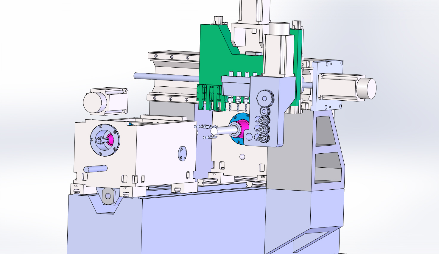

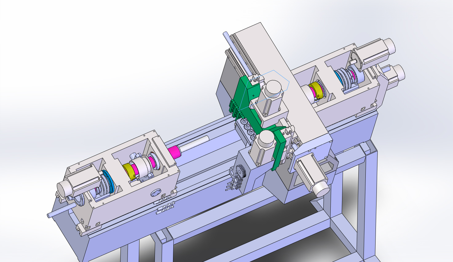

Вот вам еще пару ракурсов.
Сборка21.JPG (16846 просмотров) <a class='original' href='./download/file.php?id=3934&mode=view' target=_blank>Загрузить оригинал (251.52 КБ)</a>
Сборка22.JPG (16846 просмотров) <a class='original' href='./download/file.php?id=3935&mode=view' target=_blank>Загрузить оригинал (325.81 КБ)</a>
Сборка23.JPG (16846 просмотров) <a class='original' href='./download/file.php?id=3936&mode=view' target=_blank>Загрузить оригинал (371.77 КБ)</a>
Сборка24.JPG (16846 просмотров) <a class='original' href='./download/file.php?id=3937&mode=view' target=_blank>Загрузить оригинал (466.73 КБ)</a>

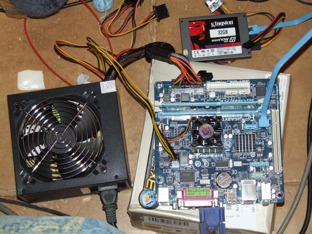

Итак собрал компутер для станка.
Материнка Gigabyte GA-D525TUD (Intel Atom D525, Intel NM10, Intel GMA 3150)
Подробнее:http://hard.rozetka.com.ua/gigabyte_ga_d525tud/p118535/ + 1 Gb памяти.
Винт SSD Kingston SSDNow V100 32GB 2.5" SATAII MLC (SV100S2/32G)
Подробнее:http://hard.rozetka.com.ua/kingston_sv1 ... g/p177268/
и блок питания к этому делу.
В сумме вышло 194 $
Латенси тест при 6 glxgears и фаерфокс с кучей вкладок показал около 25000. Но я ничего не отключал в биосе. Нужно будет поковырять этот вопрос возможно можно улучшить показатель.
DSCF7489.JPG (16836 просмотров) <a class='original' href='./download/file.php?id=3940&mode=view' target=_blank>Загрузить оригинал (257.72 КБ)</a>

Забыл еще написать грузится 14 секунд :)
Кстати по месам кабели к ней у нас тут можно купить или сделать ?
А то амеры хотят по 15 баксов за кабель.

Итак после долгих мучений и благодаря находчивости товарища PKM латенси упал до 7200 :)
