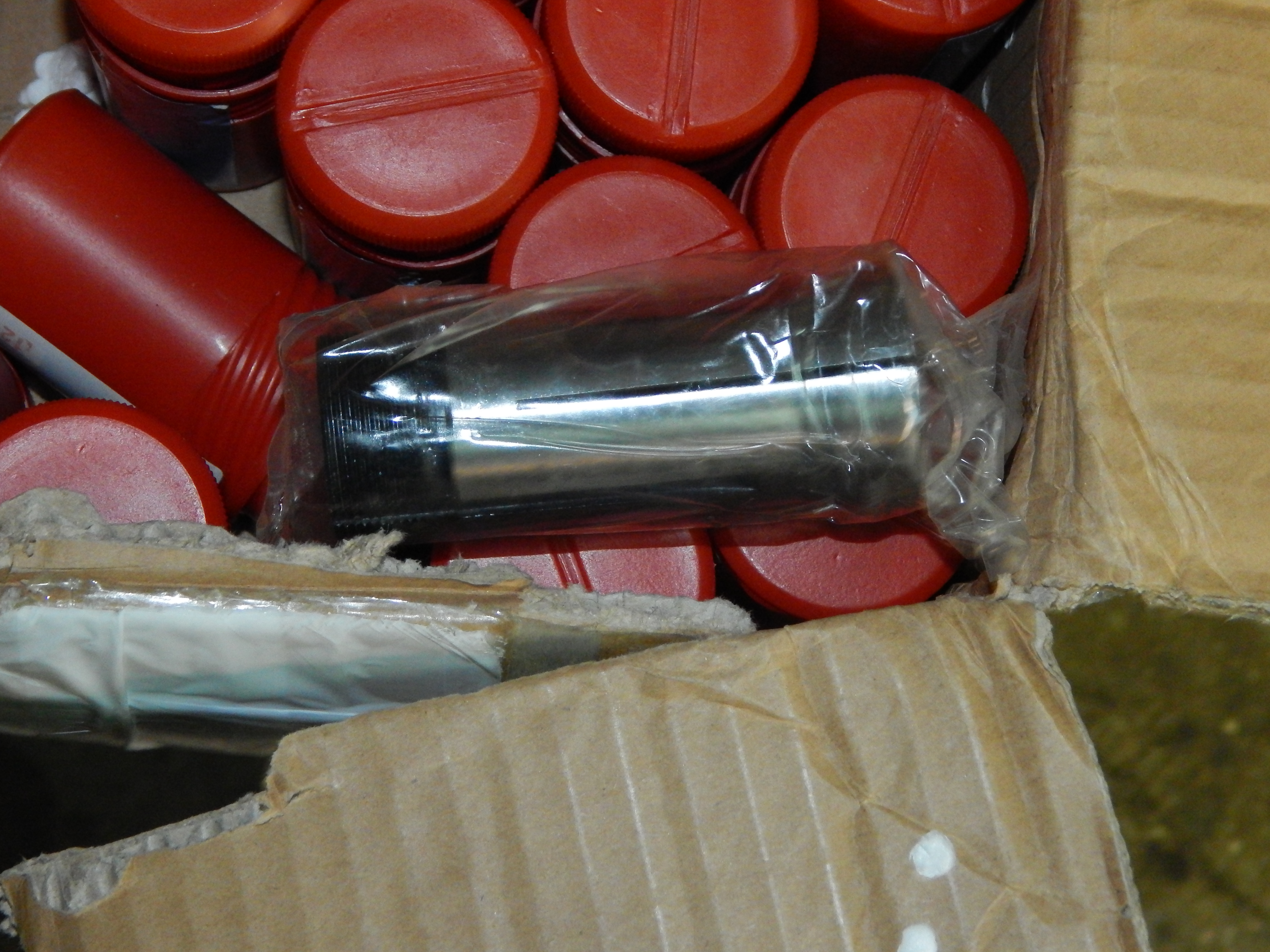

sysrover, на евау http://www.ebay.com/itm/JFK-5C-Collet-C ... 3d00fe8653 нарвался на устройство зажима цанги. Подшипник стоит и несколько тонн держит.

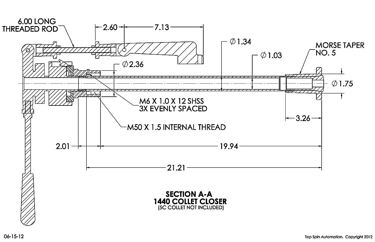

Здесь чертеж тянулки есть
http://www.ebay.com/itm/5C-Lever-Style- ... 4aedcd7d7d

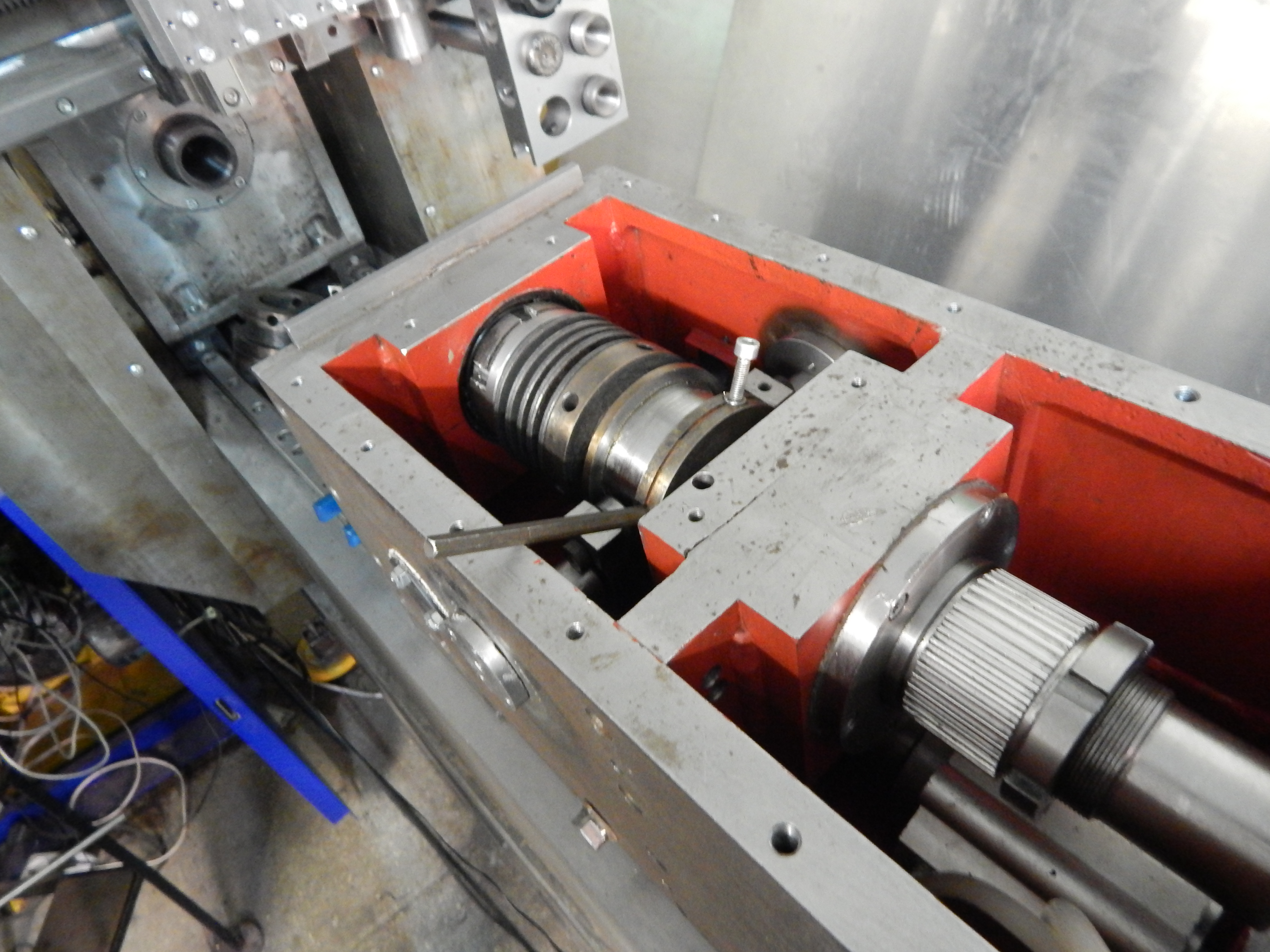

Втулки установлены и расточены. Тягу в понедельник доделают и возвращаемся к вопросу индексирования поворот шпинделя и нарезка резьбы метчиком.
Пока ждем тарельчатые пружины на второй шпиндель будем пробовать чтото точить.

А как у тебя сделан корпус шпиделя?
Из листов скручен на болтах, или сварной?

Нет он сварен. После отожжон и профрезирован.
