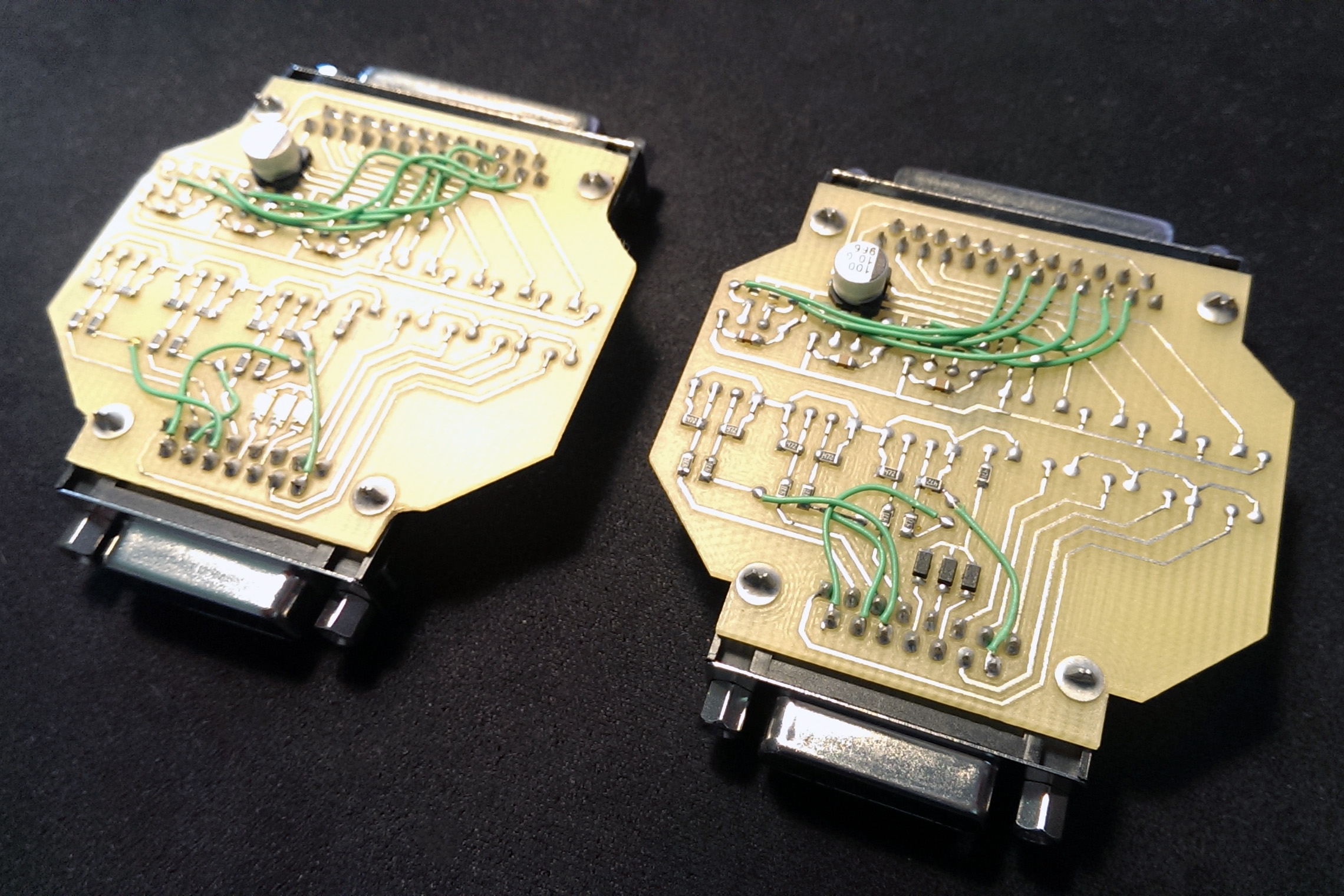

Наконец нашлось время собрать обратно станок и управляющий компьютер.
Сделал вчера пару переходников-опторазвязок для подключения NCStudio к СтепМастеру.
Если кому еще нужно - говорите, отправлю.
