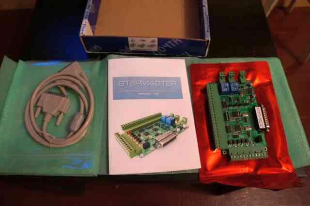

Добрый день
Заказывал плату. Получил оперативно(пришла за 4 дня).
Надежно упакована. Качественно сделана.
Подключить и проверить пока не удалось. Это все впереди.
Спасибо Михаил

igleo писал(а):Надежно упакована. Качественно сделана.
С красным мешочком?
Сообщения: 11731
Re: StepMaster - Отзывы, Вопросы, Советы.
ukr-sasha писал(а): С красным мешочком?
Антистатический пакетик на zip-защелке.
