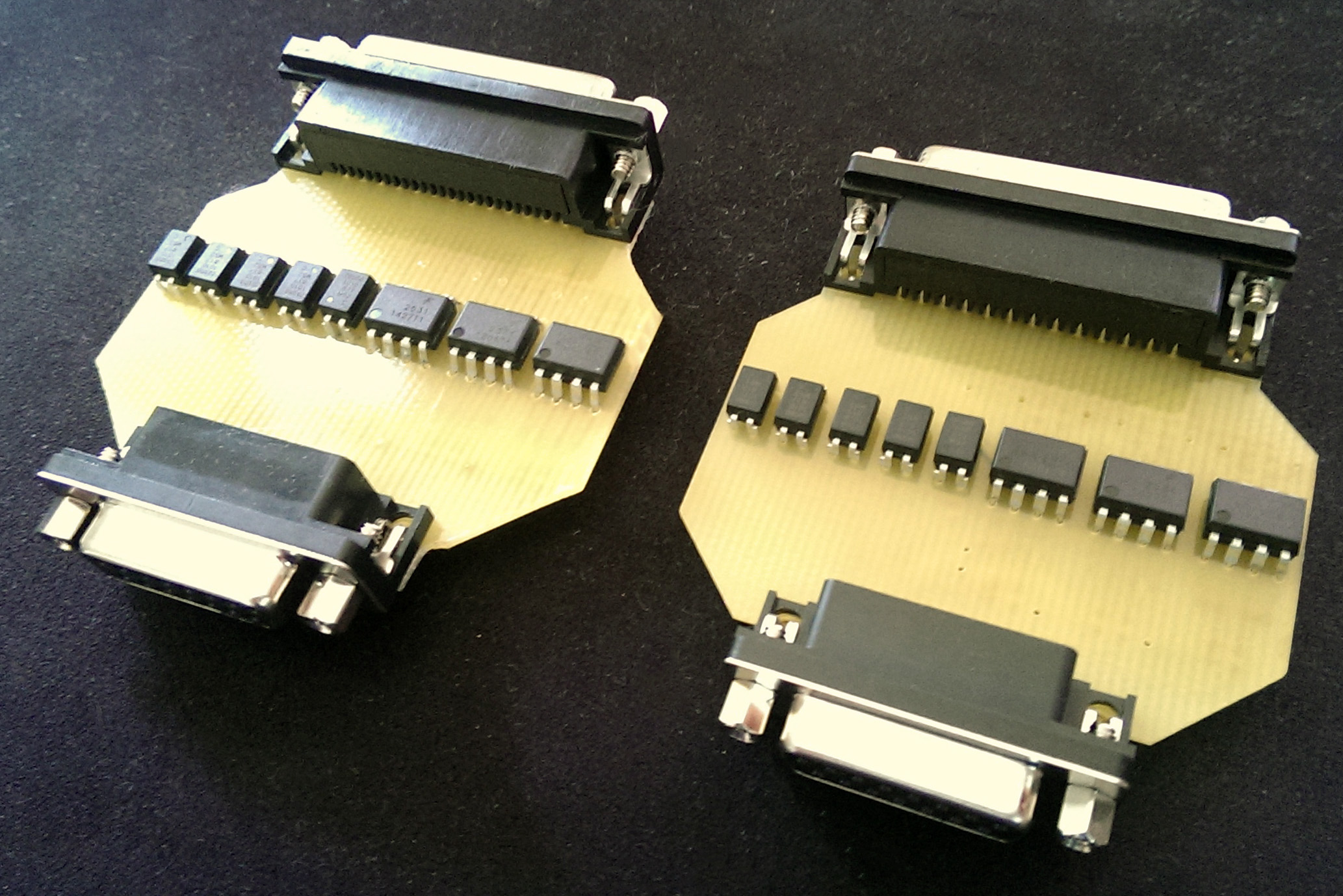

если будет переходник,то я готов приобрести. как лучше подсоединить датчик высоты инструмента ? после платы опторазвязки или до ?
Re: StepMaster - Отзывы, Вопросы, Советы.
3aBDB писал(а):если будет переходник,то я готов приобрести.
500 руб + отправка (около 175 руб).
Сделаю, отпишусь.
3aBDB писал(а):как лучше подсоединить датчик высоты инструмента ? после платы опторазвязки или до ?
Если обычную контактную пластину - то лучше после, т.к. необходима опторазвязка от остальной электроники.
Если тот радиомодуль, что на картинке - его только между NCStudio и переходником установить можно. Тут без вариантов.
Наконец нашлось время собрать обратно станок и управляющий компьютер.
Сделал вчера пару переходников-опторазвязок для подключения NCStudio к СтепМастеру.
Если кому еще нужно - говорите, отправлю.
2015-07-21 14-28-39.JPG (2007 просмотров) <a class='original' href='./download/file.php?id=54560&mode=view' target=_blank>Загрузить оригинал (828.66 КБ)</a>
2015-07-21 14-29-06.JPG (2006 просмотров) <a class='original' href='./download/file.php?id=54562&mode=view' target=_blank>Загрузить оригинал (671.15 КБ)</a>
