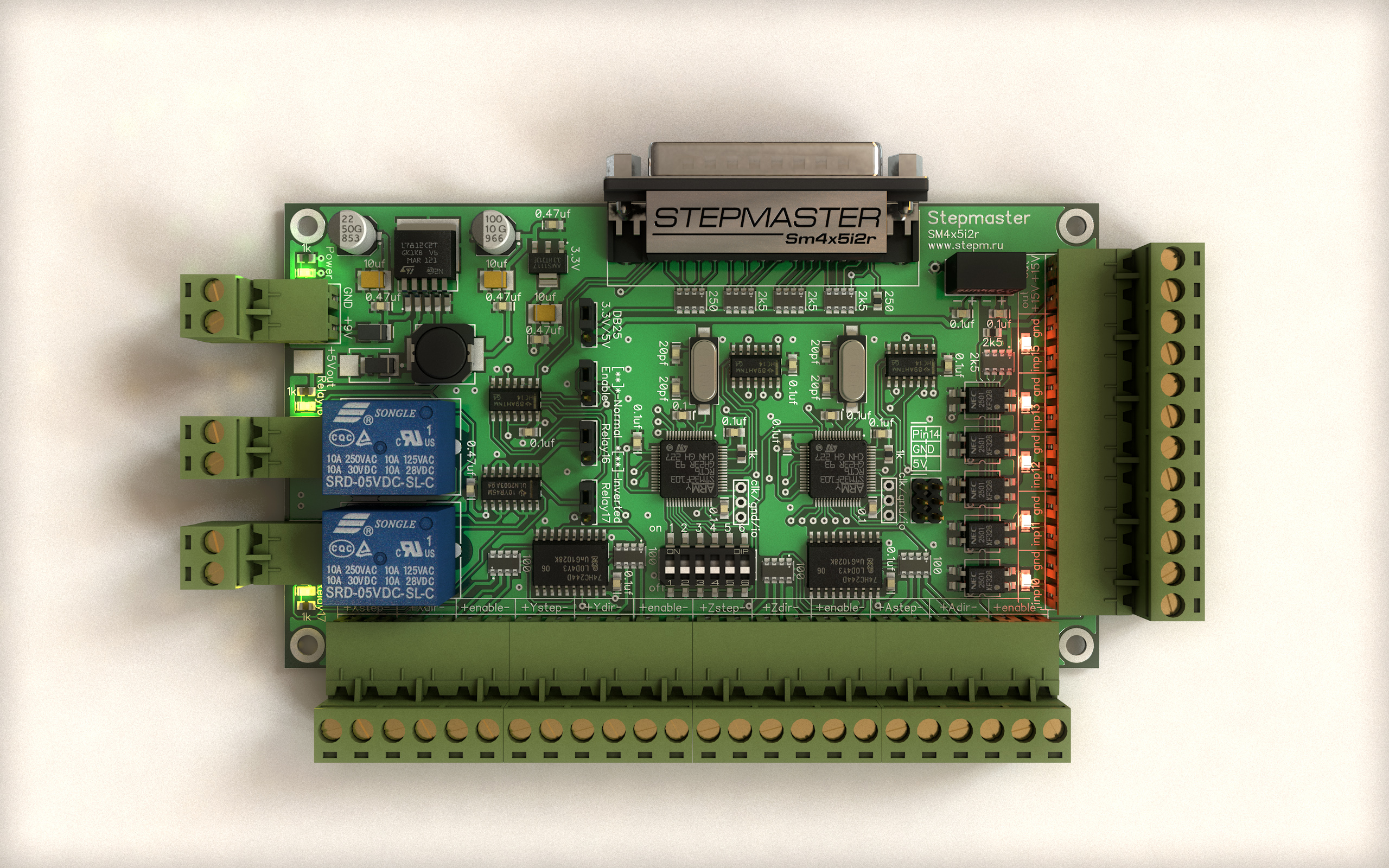

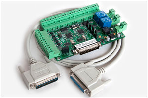

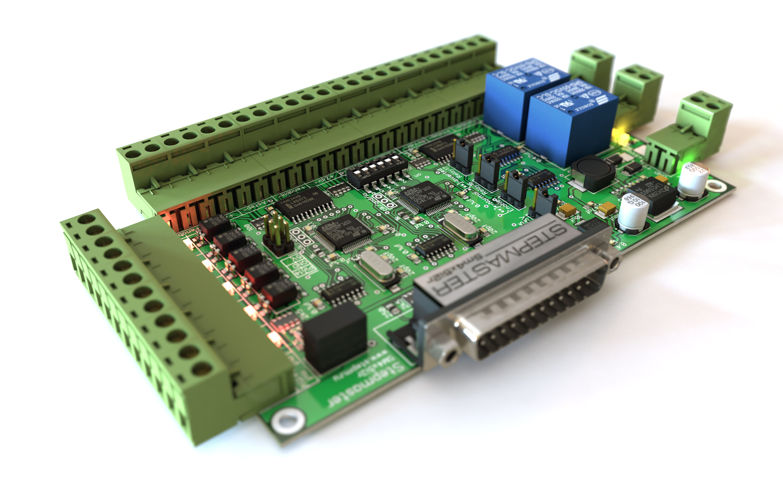

StepMaster ver.1 - Отзывы, Вопросы, Советы.
На данный момент актуальна вторая версия платы: http://www.cnc-club.ru/forum/viewtopic.php?f=41&t=10750
DSC_0521-2.jpg (17127 просмотров) <a class='original' href='./download/file.php?id=32983&sid=5c98f3f0f9dab82d553e9954eef9ea11&mode=view' target=_blank>Загрузить оригинал (1.4 МБ)</a>
render 6.jpg (15503 просмотра) <a class='original' href='./download/file.php?id=42918&sid=5c98f3f0f9dab82d553e9954eef9ea11&mode=view' target=_blank>Загрузить оригинал (766.11 КБ)</a>
stepmaster3.jpg (15503 просмотра) <a class='original' href='./download/file.php?id=42919&sid=5c98f3f0f9dab82d553e9954eef9ea11&mode=view' target=_blank>Загрузить оригинал (1.85 МБ)</a>
Сайт: http://stepm.ru/
Документация: http://stepm.ru/SM4x5i2r.pdf
Ориентировочные настройки Mach3: http://www.cnc-club.ru/forum/viewtopic. ... 40#p177654

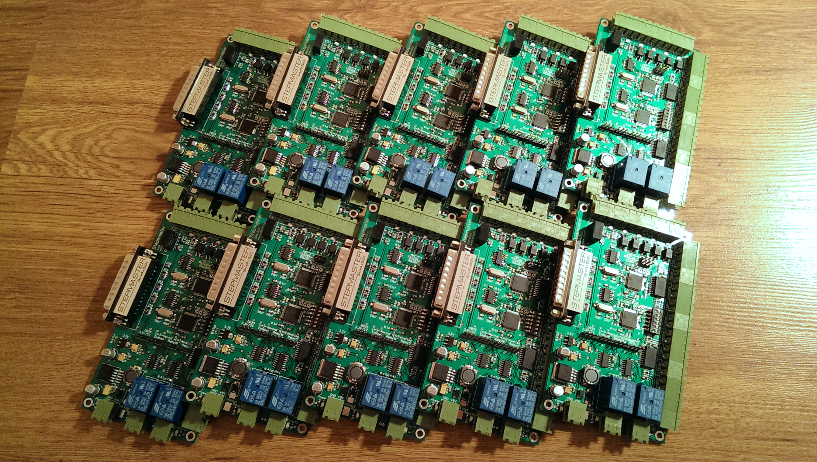

Собрал еще десяток плат.
Завтра протестирую.
2014-09-21 00-25-01.JPG (16877 просмотров) <a class='original' href='./download/file.php?id=33534&sid=5c98f3f0f9dab82d553e9954eef9ea11&mode=view' target=_blank>Загрузить оригинал (1.81 МБ)</a>
Кто ожидал - обращайтесь, отправлю.
