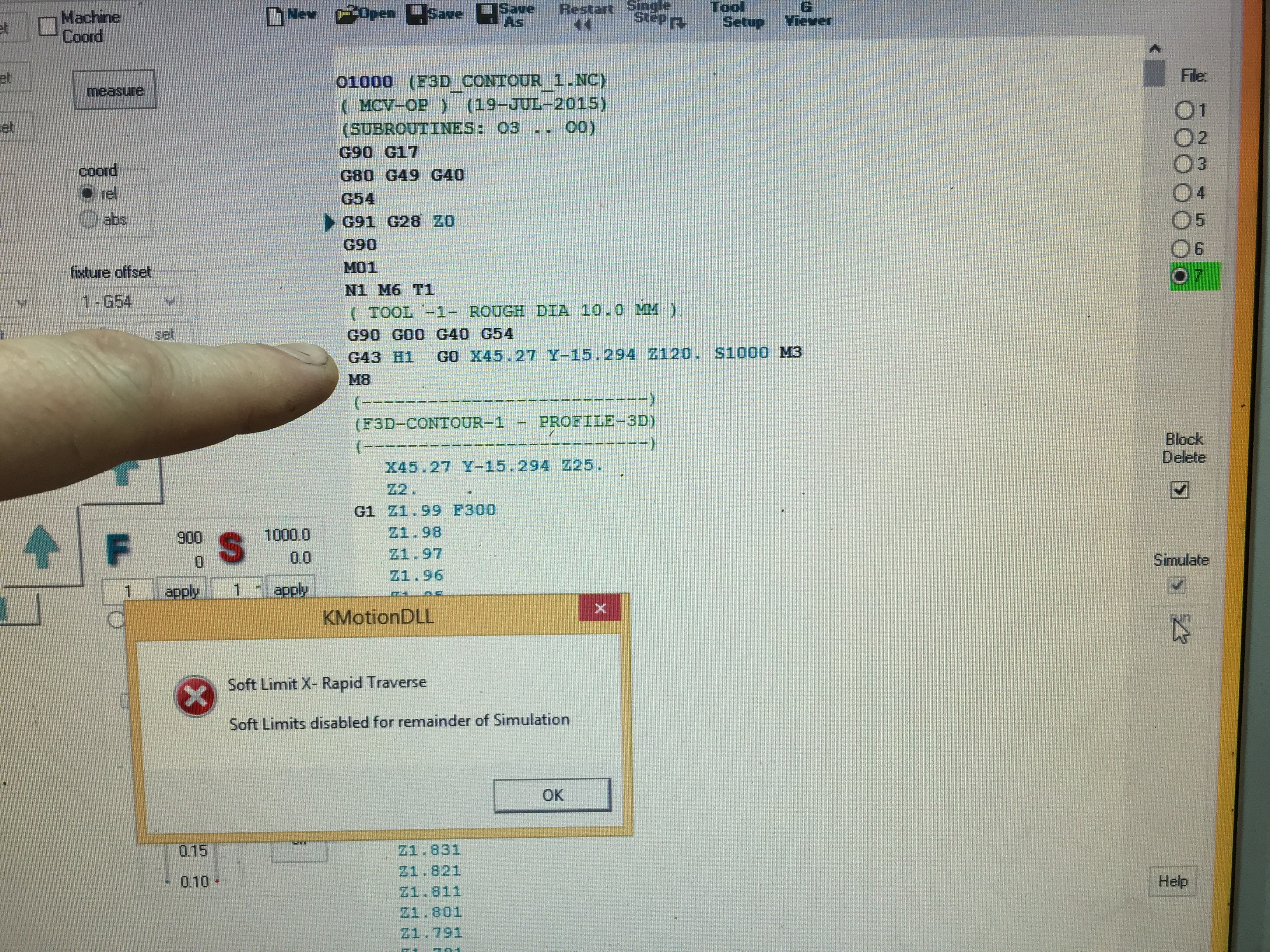

Re: SolidCAM
Сообщение Дабрила »
Несмотря на ругань кама создал УП проверил на станке, хом сделал, D31удалил, ругается на софт лимит по Х

image.jpg (2225 просмотров) <a class='original' href='./download/file.php?id=54459&mode=view' target=_blank>Загрузить оригинал (4 МБ)</a>
Re: SolidCAM
Блин, ну говорит же он, что ось X выходит за программное ограничение! Ну попробуй уже мозг включить! Не думая тупо перебирать посты не получится.

Сообщение ukr-sasha »
Софтлимит срабатывает на симуляции. Нужно подбирать положение на станке. И смотреть в УП не выходит ли инструмент за зону обработки. Постпроцессор уже здесь не при чем.

То есть я сделал хом, потом нужно все оси в среднее положение поставить и обозначить что это 0 по всем осям?
