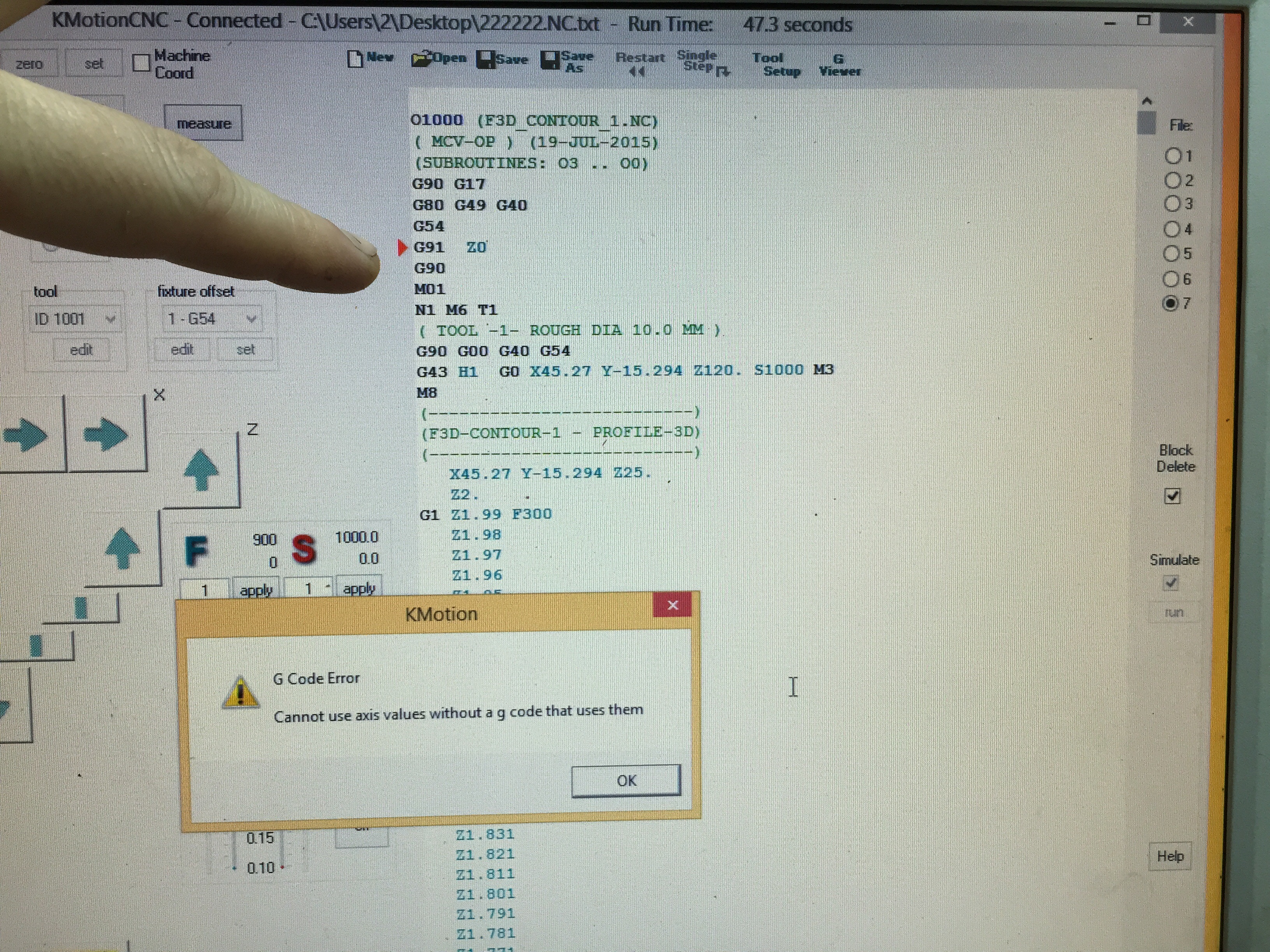

Убрал, новый матюк вылез(
image.jpg (2061 просмотр) <a class='original' href='./download/file.php?id=54449&sid=2847682ceb28c69d01425e92affead8b&mode=view' target=_blank>Загрузить оригинал (3.8 МБ)</a>
и всетаки, какой из файлов бросать в папку с постами? все?
Последний раз редактировалось Дабрила 19 июл 2015, 19:39, всего редактировалось 1 раз.
ukr-sasha
Сообщения: 3401
Репутация: 2181
Откуда: Киев, Украина
Re: SolidCAM
Сообщение ukr-sasha »
Так Зет0 и G-91 тоже надо.
Виталий, учи G-коды. :-)
Я выше выкладывал пример начала УП и конец. Всё что лишнее удаляй.

Удалил, новый матюк
image.jpg (2056 просмотров) <a class='original' href='./download/file.php?id=54459&sid=2847682ceb28c69d01425e92affead8b&mode=view' target=_blank>Загрузить оригинал (4 МБ)</a>
Сообщения: 3653
Re: SolidCAM
Блин, ну говорит же он, что ось X выходит за программное ограничение! Ну попробуй уже мозг включить! Не думая тупо перебирать посты не получится.
ukr-sasha
Сообщения: 3401
Репутация: 2181
Re: SolidCAM
Софтлимит срабатывает на симуляции. Нужно подбирать положение на станке. И смотреть в УП не выходит ли инструмент за зону обработки. Постпроцессор уже здесь не при чем.

То есть я сделал хом, потом нужно все оси в среднее положение поставить и обозначить что это 0 по всем осям?
