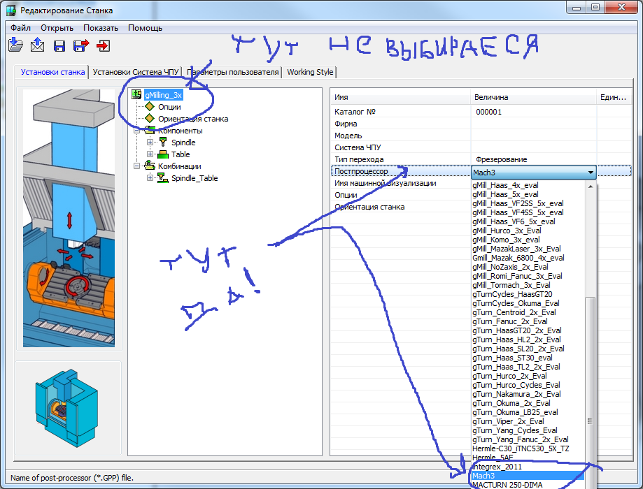

Безымянный8.png (2093 просмотра) <a class='original' href='./download/file.php?id=54426&sid=d442bb38254d2299d63ed7857d6362b5&mode=view' target=_blank>Загрузить оригинал (146.97 КБ)</a>
Вот я выбрал Мач3 правильно? или надо что бы не жмилинг был? а фанук?

пост тут выбираешь?
Снимок.PNG (2085 просмотров) <a class='original' href='./download/file.php?id=54429&sid=d442bb38254d2299d63ed7857d6362b5&mode=view' target=_blank>Загрузить оригинал (72.75 КБ)</a>

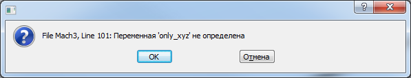

все сделал заново, в поле создания геометри выбрал не 3Дфрезерование а обработка контура, перед генерацией УП сделал визуализацию, все поехало правильно (в прошлой УП инструмент очень быстро пробегал полуокружность) но когда нажал создать УП опять вылезла вот такая хрень -
Безымянный9999.png (2081 просмотр) <a class='original' href='./download/file.php?id=54431&sid=d442bb38254d2299d63ed7857d6362b5&mode=view' target=_blank>Загрузить оригинал (18.41 КБ)</a>
- и так много много раз нажимал ОК пока все окна эти непозакрывались и вылезла УП, с виду ничем от предыдущей не отличается, иду на станок пробовать.

nik1 писал(а):пост тут выбираешь?
нет, у меня подругому, ща покажу - я уже опытный юзер паинта))
33333.png (2080 просмотров) <a class='original' href='./download/file.php?id=54432&sid=d442bb38254d2299d63ed7857d6362b5&mode=view' target=_blank>Загрузить оригинал (185.82 КБ)</a>
Сообщения: 6611
Re: SolidCAM
у меня этой ошибки нет
