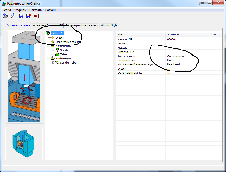

Безымянный8.png (2258 просмотров) <a class='original' href='./download/file.php?id=54426&mode=view' target=_blank>Загрузить оригинал (146.97 КБ)</a>
Вот я выбрал Мач3 правильно? или надо что бы не жмилинг был? а фанук?
На всякий случай напомню - уменя 2015 солидКам стоит
