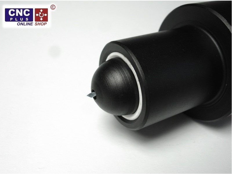

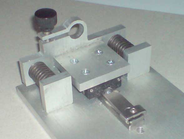

Вот такой конструкции там и ножи с разными углами
Screenshot_1.jpg (4416 просмотров) <a class='original' href='./download/file.php?id=51805&sid=252af0259be0f2bc2dc91869cd6a380e&mode=view' target=_blank>Загрузить оригинал (95.17 КБ)</a>
Screenshot_2.jpg (4416 просмотров) <a class='original' href='./download/file.php?id=51806&sid=252af0259be0f2bc2dc91869cd6a380e&mode=view' target=_blank>Загрузить оригинал (52.14 КБ)</a>
[TARAN]>
Сообщения: 616
Репутация: 58
Сообщение [TARAN]> »

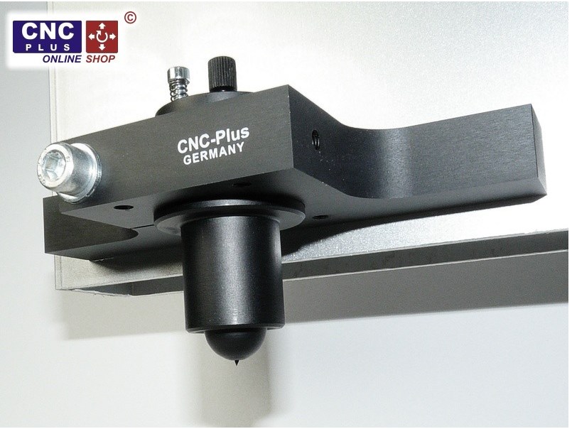

Этим только пленку резать, да и ножи покупать замучаешься... Зато просто изготовить, сам держатель от плоттера. Надо делать держатель для недорогих ножей. Трапеция не очень подходит... Угол очень большой.
Нужно что то подобное. Качество хорошее, цена радует.
вот как раз с этими что называется - "и наменяешься и напляшешься".. в оригинале там нож твердосплавный. быстрорез сдохнет весьма быстро.. поверьте - уже наэкспериментировались...
