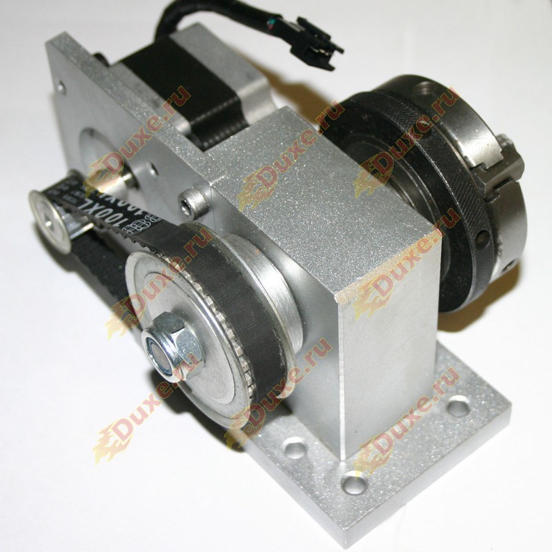

В идеале нож нужно сделать по типу поворотной оси:
4_os_rem_zad.jpg (4242 просмотра) <a class='original' href='./download/file.php?id=51799&sid=fa1e06f69431d8a780e3677f4413a198&mode=view' target=_blank>Загрузить оригинал (136.14 КБ)</a>
Только вместо патрона держатель ножа.
Если нужно резать пленку самоклеющуюся, то сам ножек должен быть подпружинен. Сила прижима должна регулироваться. В противном случае прорежется подложка.
