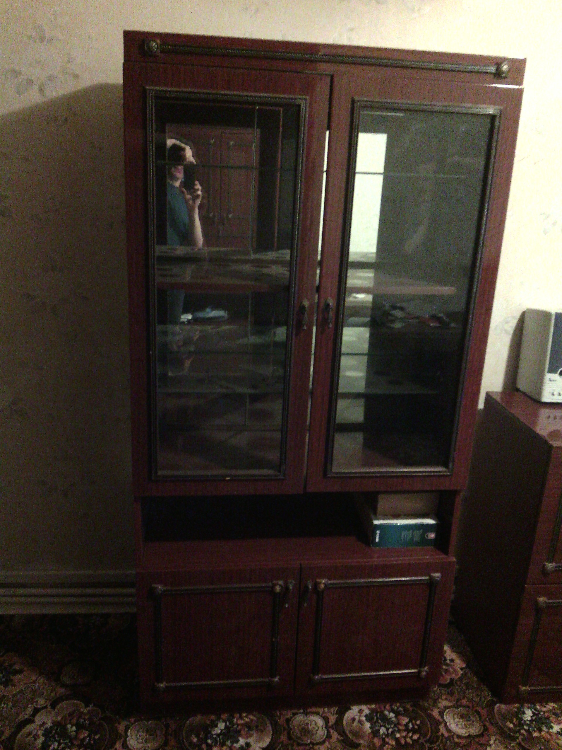

вот езще сделал столик из серванта. делал и тестил станок
проект в инверторе сделан . крутил вертел как кубик рубика пока все не сошлось как надо , на станке обрезка выборка сверление .
после того как все детали сделал все совпало и совместилось великолепно .
материал вот от второго такого серванта.
IMG_20150612_205147.jpg (4098 просмотров) <a class='original' href='./download/file.php?id=52203&mode=view' target=_blank>Загрузить оригинал (1 МБ)</a>
это то что получилось перекомпоновать, подрезать чуток и обрезать под нужный размер .

master_70 писал(а):вот езще сделал столик из серванта. делал и тестил станок
А че, это лучше чем было! :good:
