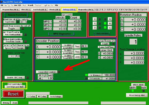

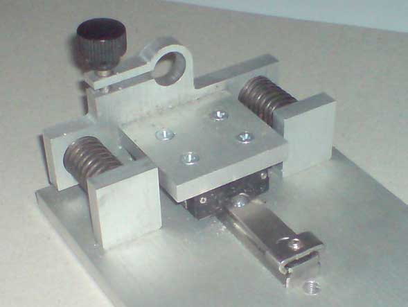

master_70 писал(а):и как его подключать мож в кратце описать и как УП писать для него ?
NikolayUa24 выложил ссылку на видио
Example.jpg (4429 просмотров) <a class='original' href='./download/file.php?id=51798&mode=view' target=_blank>Загрузить оригинал (197.3 КБ)</a>

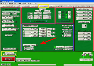

Программу я писал как для обычной фрезы. Только вот постпроцессор G-cod выбирал, он остался от попыток управления флюгерным ножом, с американского сайта. Я думаю, что и обычный подойдет) тот просто стоял уже и я забыл поменять) Mach сам поворачивает нож по траектории.

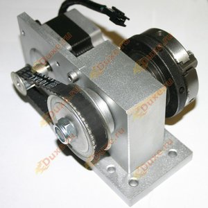

В идеале нож нужно сделать по типу поворотной оси:
4_os_rem_zad.jpg (4429 просмотров) <a class='original' href='./download/file.php?id=51799&mode=view' target=_blank>Загрузить оригинал (136.14 КБ)</a>
Только вместо патрона держатель ножа.
Если нужно резать пленку самоклеющуюся, то сам ножек должен быть подпружинен. Сила прижима должна регулироваться. В противном случае прорежется подложка.
Вот такой механизм находил, но это для флюгерного, как я понял.
post-14-1246862858.jpg (4429 просмотров) <a class='original' href='./download/file.php?id=51800&mode=view' target=_blank>Загрузить оригинал (13.7 КБ)</a>
С флюгерным одна огромная проблема - точка входа ножа) Одинаковые кружочки только рисовать, чтоб положение ножа на выходе было как на входе. Значение офсета очень высокое...

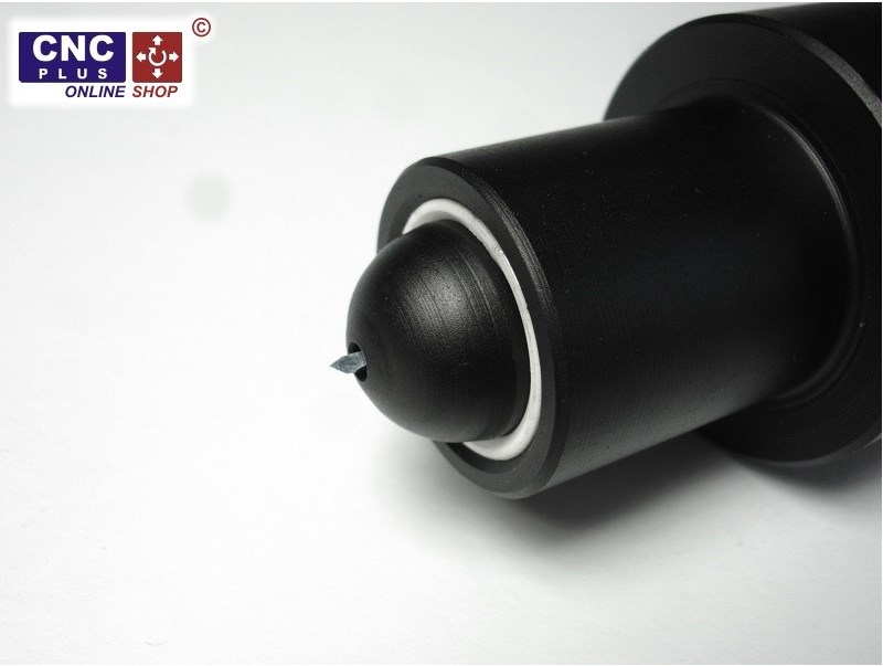

Вот такой конструкции там и ножи с разными углами
Screenshot_1.jpg (4393 просмотра) <a class='original' href='./download/file.php?id=51805&mode=view' target=_blank>Загрузить оригинал (95.17 КБ)</a>
Screenshot_2.jpg (4393 просмотра) <a class='original' href='./download/file.php?id=51806&mode=view' target=_blank>Загрузить оригинал (52.14 КБ)</a>
[TARAN]>
Сообщения: 616
Репутация: 58
Сообщение [TARAN]> »

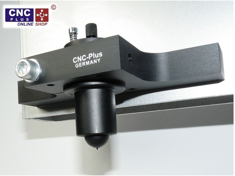

Этим только пленку резать, да и ножи покупать замучаешься... Зато просто изготовить, сам держатель от плоттера. Надо делать держатель для недорогих ножей. Трапеция не очень подходит... Угол очень большой.
Нужно что то подобное. Качество хорошее, цена радует.
вот как раз с этими что называется - "и наменяешься и напляшешься".. в оригинале там нож твердосплавный. быстрорез сдохнет весьма быстро.. поверьте - уже наэкспериментировались...

Нет фоток.. Я только макет сделал. 2 кусочка фанеры, в них паз для вала ШД и выборка под лезвие. Они стягиваются 6 ю болтами. Модель и детали минут за 20-30 сделал. :hammer: :rasp: ШД приклеил термоклеем к держателю шпинделя :lol: Хотел посмотреть как работает. Есть только одна проблема, острые углы задирал нож. Возможно вакуумный стол решит эту проблему. Хобийные резаки используют коврик с клеевым слоем, планшетные плоттеры вакуумный либо электростатический стол.

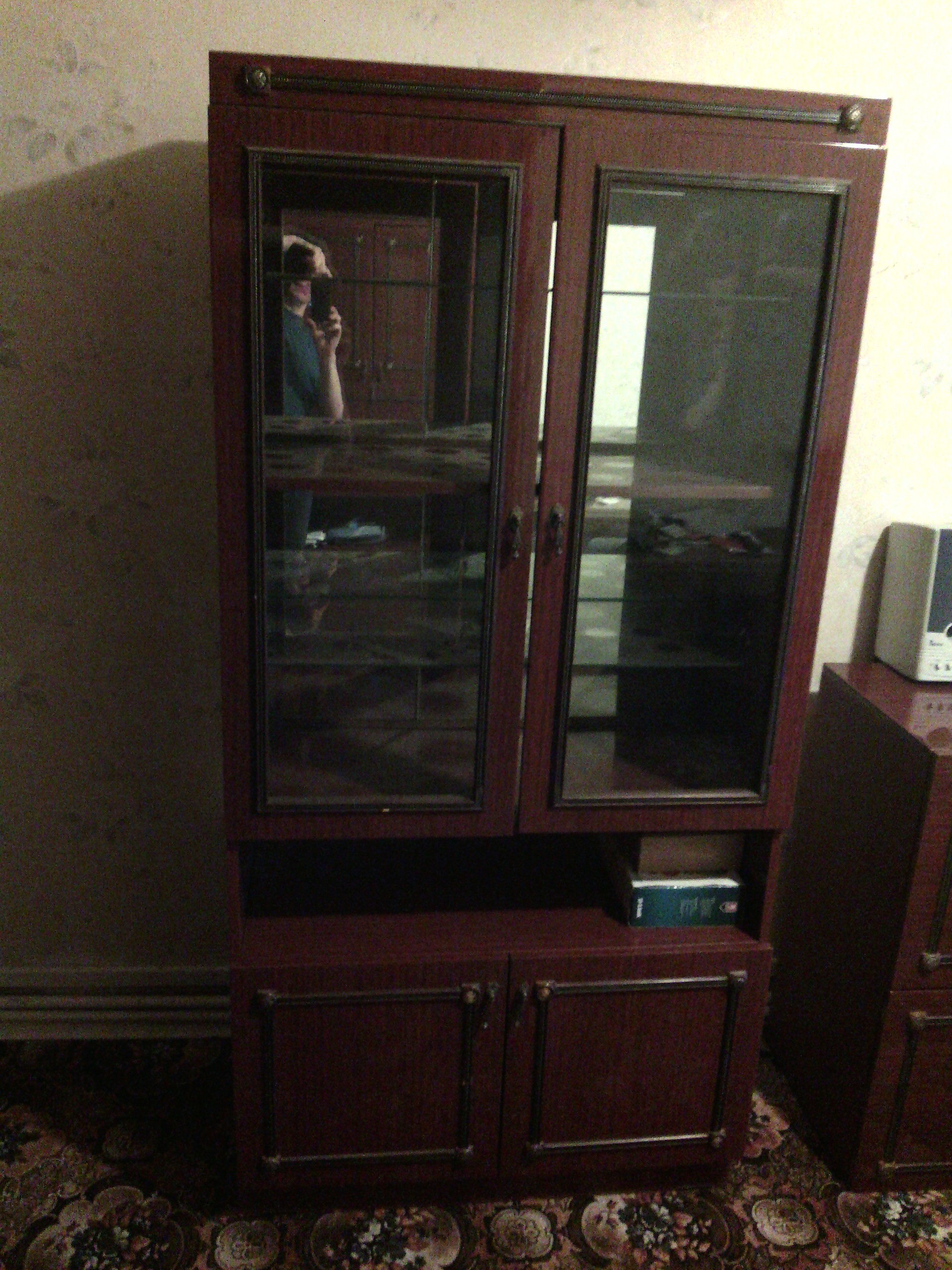

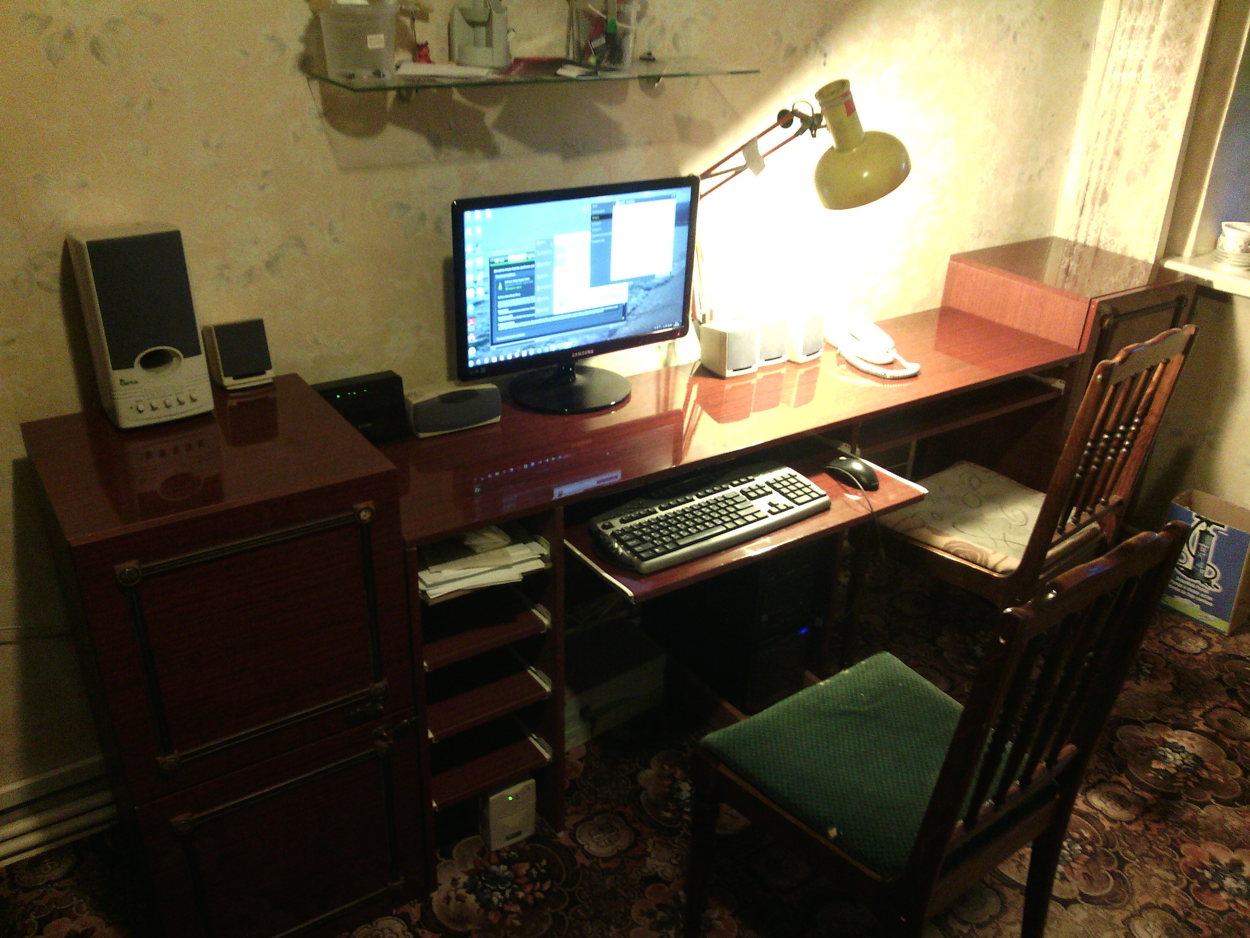

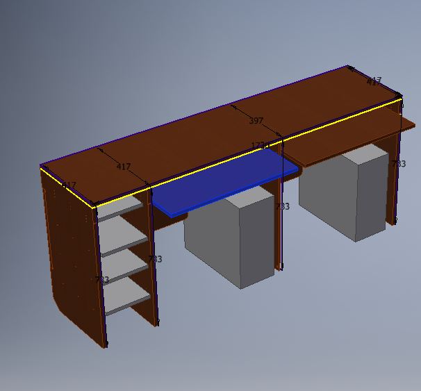

вот езще сделал столик из серванта. делал и тестил станок
проект в инверторе сделан . крутил вертел как кубик рубика пока все не сошлось как надо , на станке обрезка выборка сверление .
после того как все детали сделал все совпало и совместилось великолепно .
материал вот от второго такого серванта.
IMG_20150612_205147.jpg (4080 просмотров) <a class='original' href='./download/file.php?id=52203&mode=view' target=_blank>Загрузить оригинал (1 МБ)</a>
это то что получилось перекомпоновать, подрезать чуток и обрезать под нужный размер .
стол компьютерный.JPG (4080 просмотров) <a class='original' href='./download/file.php?id=52202&mode=view' target=_blank>Загрузить оригинал (33.35 КБ)</a>
IMG_20150612_205154.jpg (4080 просмотров) <a class='original' href='./download/file.php?id=52204&mode=view' target=_blank>Загрузить оригинал (995.2 КБ)</a>

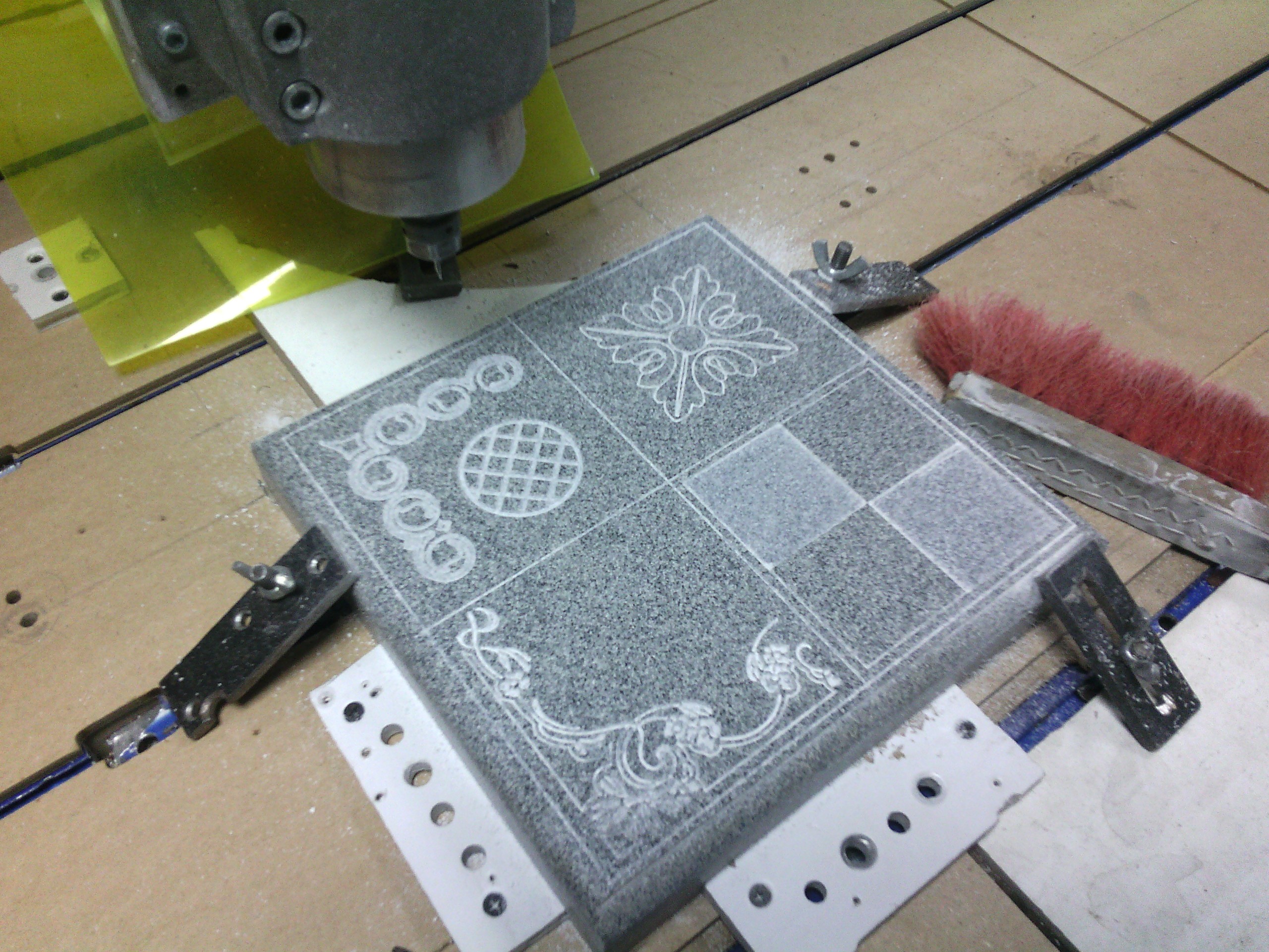

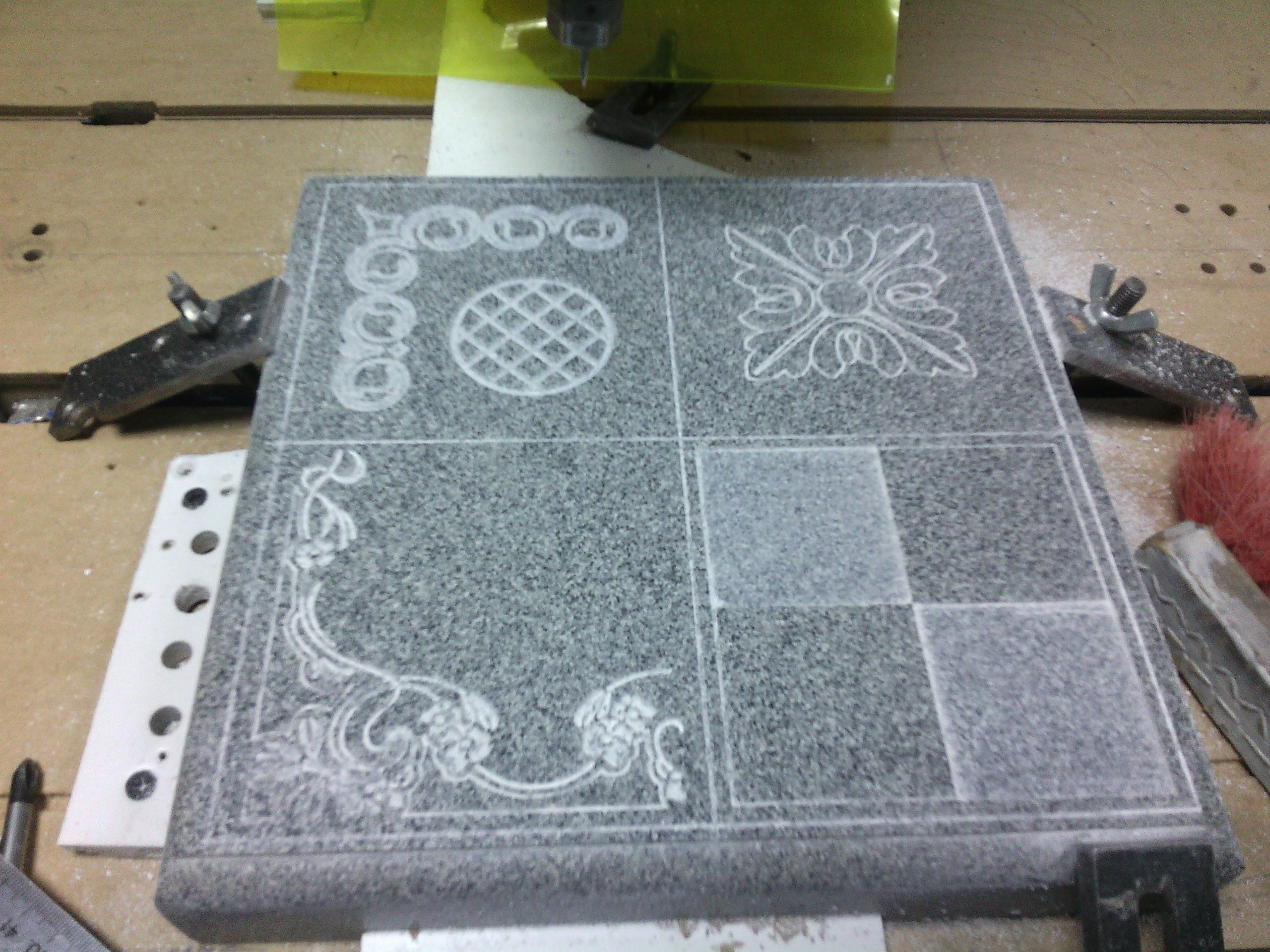

вот сегодня пробник делал . искуственный камень для столешниц .
IMG_20150623_175029.jpg (3749 просмотров) <a class='original' href='./download/file.php?id=52929&mode=view' target=_blank>Загрузить оригинал (1.16 МБ)</a>
IMG_20150623_175036.jpg (3749 просмотров) <a class='original' href='./download/file.php?id=52930&mode=view' target=_blank>Загрузить оригинал (1.17 МБ)</a>

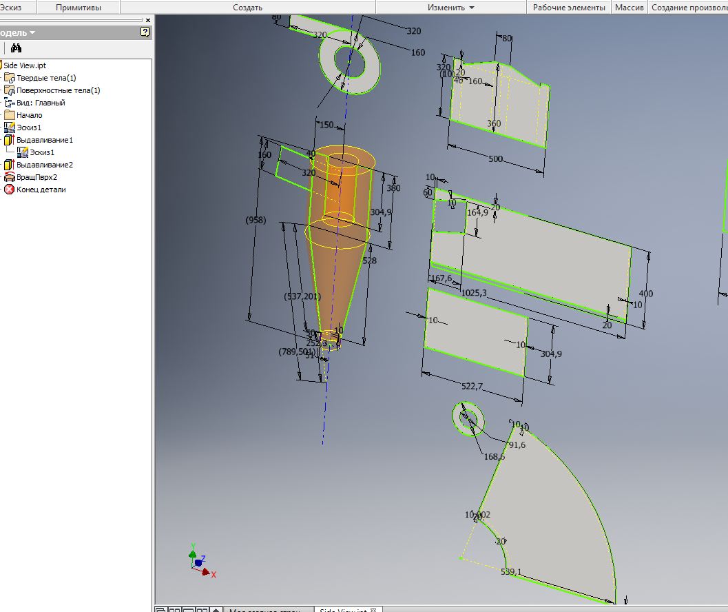

вот для вытяжки в мастерской дошли руки запустить для проверки вентилятор .
https://www.youtube.com/watch?v=q4KMb5q0hXw
и приближаю момент изготовления пробного нового циклона.
циклон выкройки.JPG (3375 просмотров) <a class='original' href='./download/file.php?id=53851&mode=view' target=_blank>Загрузить оригинал (96.72 КБ)</a>

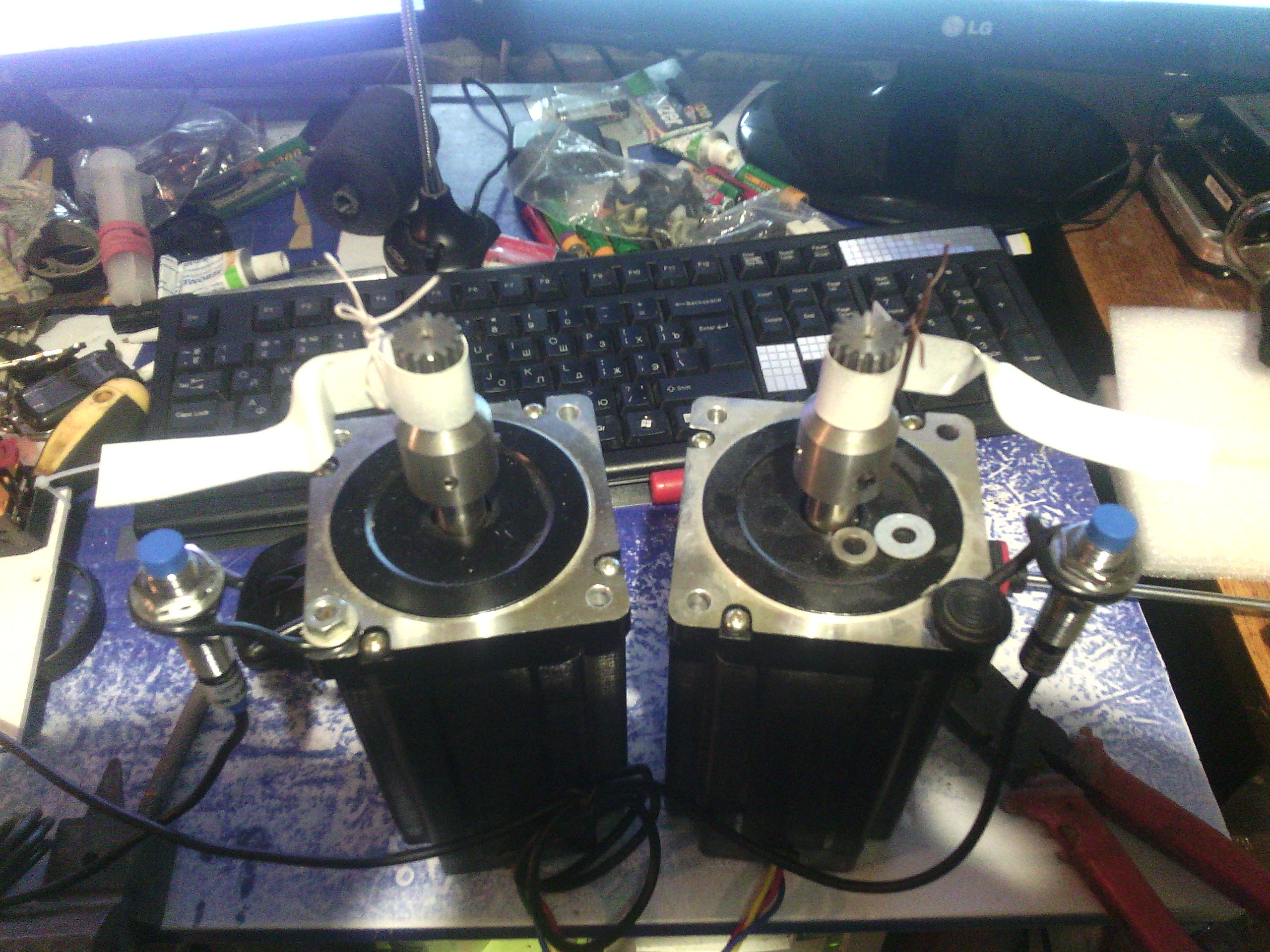

Приветствую! Возможно Вы встречались с такой проблемой, при включении драйверов, шаговый двигатель дергается, все бы хорошо, но у меня на оси Y стоят два швп с двигателями, при включении они дергаются иногда в одинаковом направлении иногда в противополжных, как можно решить такую проблему, она кретична для станков такой конструкции.
Карпуха
Сообщения: 290
Репутация: 269
Откуда: Новосибирск
Сообщение Карпуха »
Rustysand писал(а): при включении они дергаются иногда в одинаковом направлении иногда в противополжных, как можно решить такую проблему, она кретична для станков такой конструкции.
Для этого и существуют датчики Хоум. Отправляйте станок после включения "принять базы", и все Ваши перекосы нейтрализуются.
master_70
Сообщения: 1922
Репутация: 317
Откуда: Московская_обл
Сообщение master_70 »
Rustysand писал(а):Приветствую! Возможно Вы встречались с такой проблемой, при включении драйверов, шаговый двигатель дергается, все бы хорошо, но у меня на оси Y стоят два швп с двигателями, при включении они дергаются иногда в одинаковом направлении иногда в противополжных, как можно решить такую проблему, она кретична для станков такой конструкции.
как дергается ? постоянно или один раз ?
дествительно при включениии движки занимают положение ближайшее к магниту. действительно это правится каждый раз хоумом - все оси идут на базу и обнуляются
по Х 2 датчика . каждый на свой пин.
