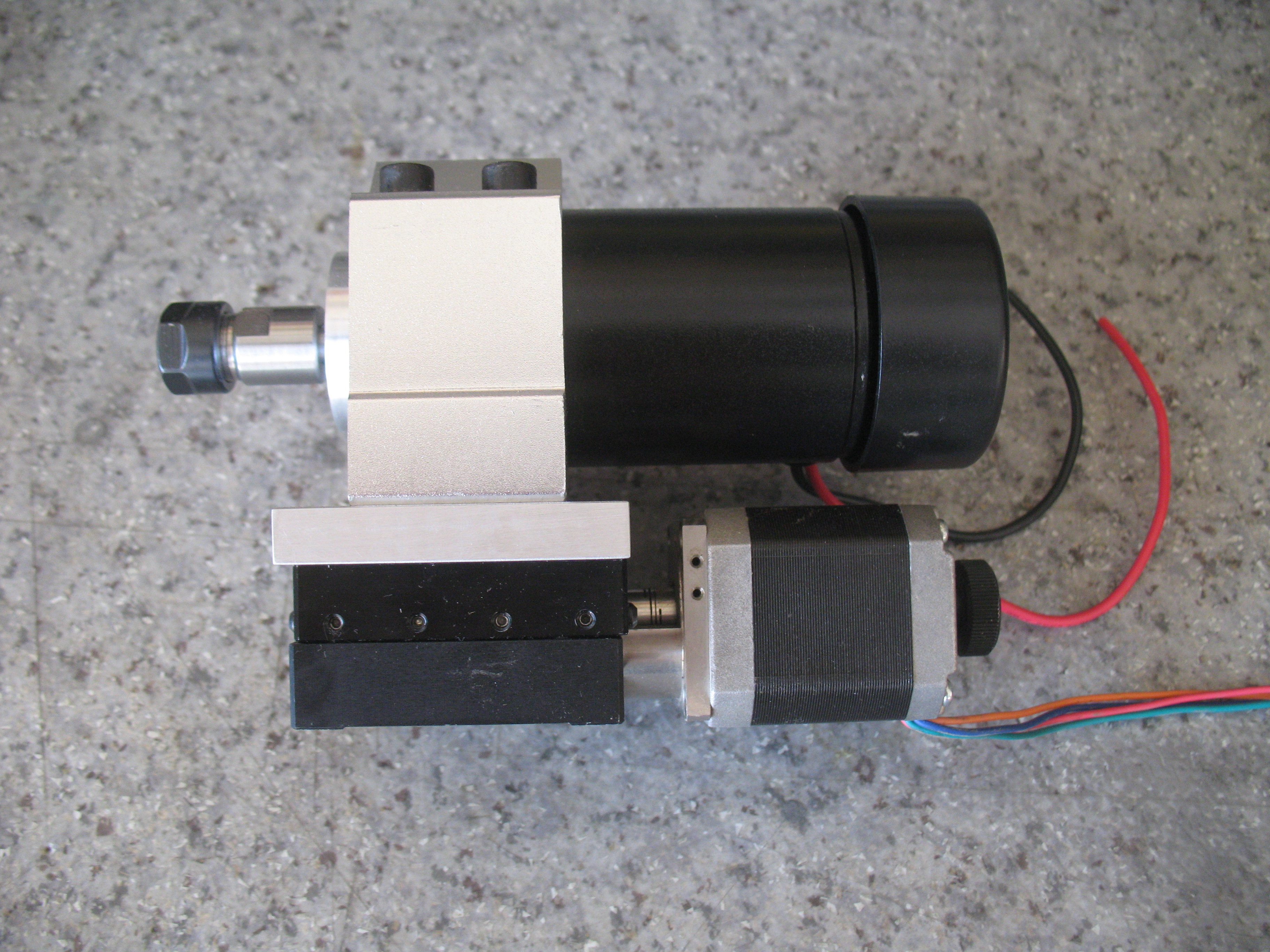

Всё-таки "жаба" победила здравый смысл. Нечего полезному железу валяться годами в ящиках.
Начал собирать потихоньку своего малыша из того, что есть.
Вчера в PL купил шпиндель с креплением и шаговики. Фрезернул переходную пластину и ось Z готова:
Фрезер малый 070.jpg (5135 просмотров) <a class='original' href='./download/file.php?id=51249&mode=view' target=_blank>Загрузить оригинал (4.5 МБ)</a>
Сейчас фрезерую ось Х, для перестановки направляек со слайда и имплантации ШВП.

А пока возьму паузу. Дюралька кончилась. И Афтаева надо почитать, специалиста по выпрямлению осей станков.
При возвращении шпинделя в "0", ось Z не поднялась и шпиндель на хорошей скорости врубился в заготовку :wik: . Проводок, сволочь, в LPT шнурке оторвался.
Фрезу жалко, но ещё хуже - вертикаль по оси Z немного поплыла.
Фреза начала свистеть и оставлять полосы на поверхности. Буду исправлять...
