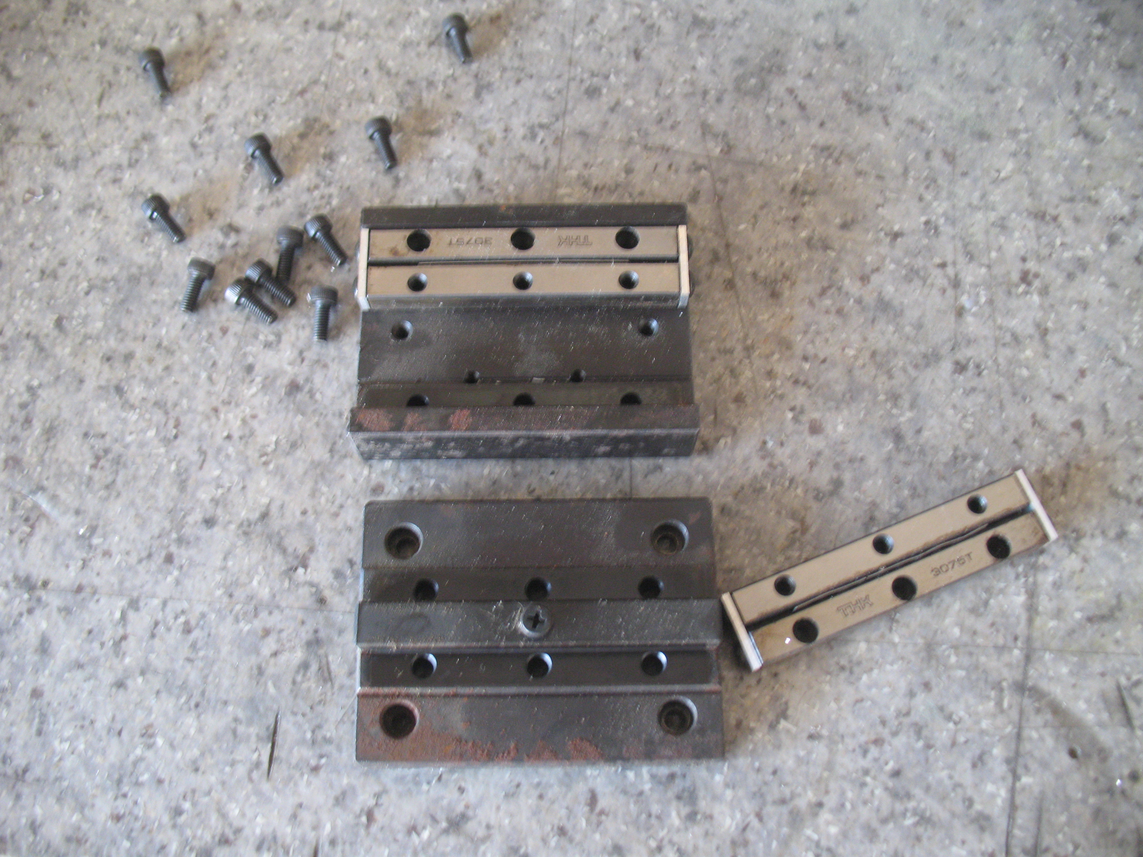

Закончил с фрезеровкой оси Х.
Разобрал слайд, предварительно зафиксировав направляющие:
Фрезер малый 072.jpg (5094 просмотра) <a class='original' href='./download/file.php?id=51267&sid=fc4efe14160324224520bedf0a64d7f8&mode=view' target=_blank>Загрузить оригинал (4.49 МБ)</a>
Направляющие встали идеально. Даже боковой регулировки не потребовалось:
Фрезер малый 074.jpg (5094 просмотра) <a class='original' href='./download/file.php?id=51268&sid=fc4efe14160324224520bedf0a64d7f8&mode=view' target=_blank>Загрузить оригинал (4.43 МБ)</a>

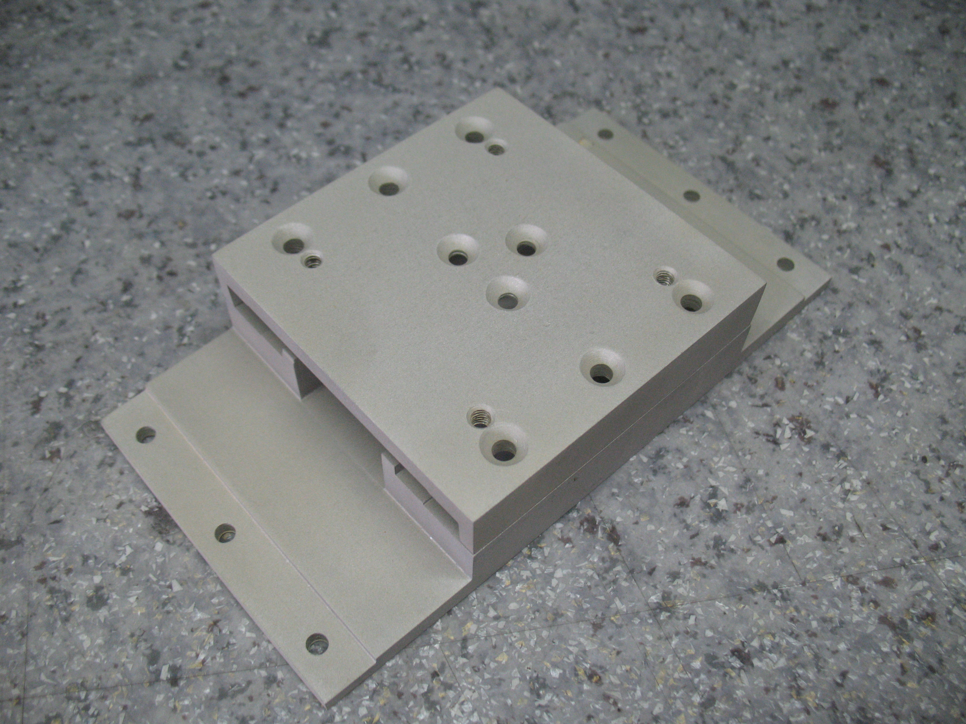

Ну вот, наконец закончил фрезеровать основание оси Y.
Пилил долго из целого куска алюминия. Можно было конечно собрать на болтах, но побоялся точность потерять.
Детали фрезера 007.jpg (4918 просмотров) <a class='original' href='./download/file.php?id=51446&sid=fc4efe14160324224520bedf0a64d7f8&mode=view' target=_blank>Загрузить оригинал (4.55 МБ)</a>
За одно "причесал" и ось Х:
Детали фрезера 009.jpg (4918 просмотров) <a class='original' href='./download/file.php?id=51449&sid=fc4efe14160324224520bedf0a64d7f8&mode=view' target=_blank>Загрузить оригинал (4.58 МБ)</a>
Завтра постараюсь успеть сделать боковины и верх оси Y. А потом начнется самое интнрнсное :) .

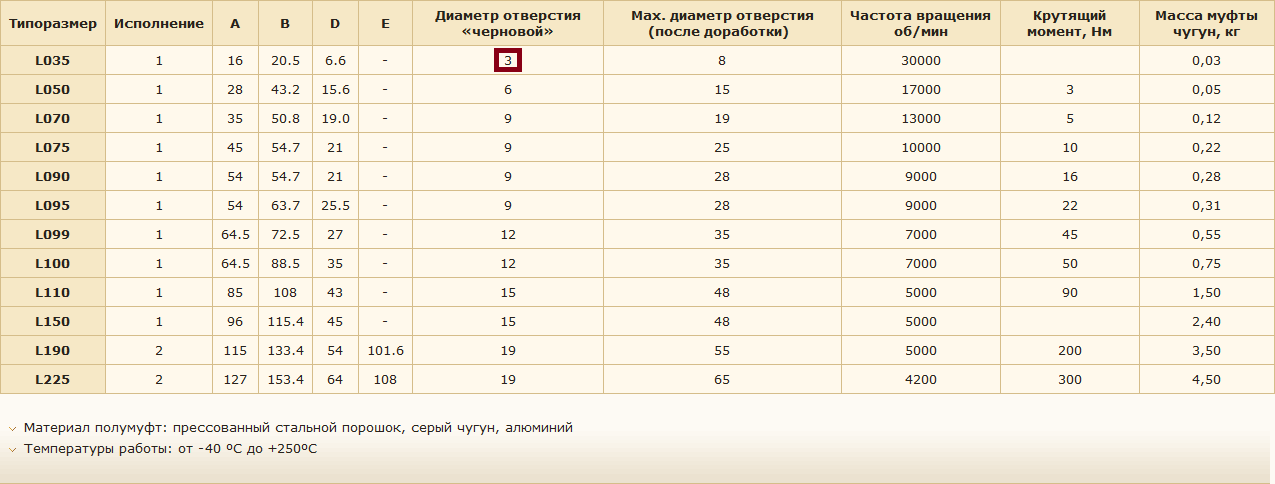

Вот и я немного попал. Начал прикручивать гайку ШВП к корпусу и случайно обратил внимание на очень уж тонкий конец винта там, где крепится соединительная муфта.
Взял штангель и офигел, 4,5 мм!
А у меня под эти винты муфты закуплены 5х5 мм. Я даже подумать не мог, что такое может быть! :wik:
И где же теперь по быстрому приобрести такой эксклюзив? :thinking:
Есть на Али муфты 4х5 мм, но ждать 60 дней! А платить 1500 рублей за EMS, когда детали стоят 360 рублей, что-то не хочется.
Может кто встречал в продаже в России такие? Или у кого завалялись?

У тебя вроде есть токарный станок, переделать быстрее
Сообщения: 9583
Re: Миниатюрный фрезер с полем 40х40х20, есть ли смысл?
ultrus писал(а):Может кто встречал в продаже в России такие?
Вот нашел какую-то контору http://tehprivod.ru/katalog/mufty/kulachkovye-jaw.html посмотри, может что-то подберешь.
муфты.PNG (4853 просмотра) <a class='original' href='./download/file.php?id=51523&sid=fc4efe14160324224520bedf0a64d7f8&mode=view' target=_blank>Загрузить оригинал (46.34 КБ)</a>
Сообщения: 22776
Муфту расточить под 8 + сделать втулку переходную...

Nick писал(а):Муфту расточить под 8 + сделать втулку переходную...
Большое спасибо за добрый совет! Уже начал точить.

ultrus писал(а):Пилил долго из целого куска алюминия
Поверхность после обработки?...на "послефрезы" не похоже. Думаю пескоструй ну или...анокс :wtf: ?
ultrus
Сообщения: 2039
Репутация: 1329
Откуда: Воронеж
Сообщение ultrus »
vladin21 писал(а):Поверхность после обработки?...на "послефрезы" не похоже.
Это пескоструй перед покраской. Хотел анодировать, но за такую мелочевку никто браться не хочет. Всем квадратные километры давай...
А свой анод сделать руки не доходят. :wik:
