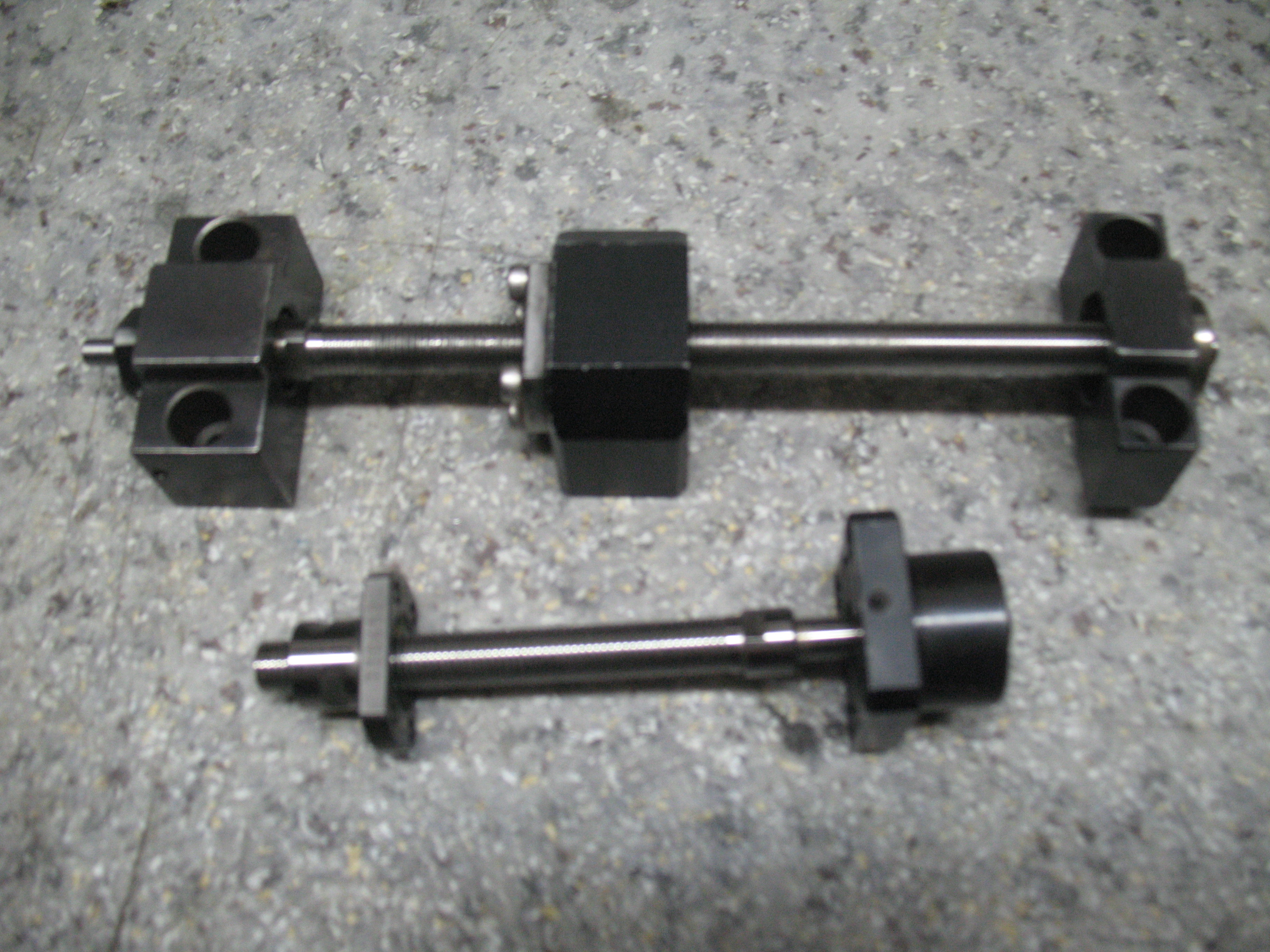

Порылся я в своих закромах и нашёл вот такие прибамбасы THK , года три назад покупал на eBay, б/у за недорого для маленького токарного.
Жаба задушила, больно уж цена была хороша, купил с запасом :cheesy: :
Фрезер малый 063.jpg (5627 просмотров) <a class='original' href='./download/file.php?id=51107&mode=view' target=_blank>Загрузить оригинал (2.17 МБ)</a>
Готовая ось Z на 42-м ШД с ШВП 8х1, ход 20 мм.
Фрезер малый 069.jpg (5627 просмотров) <a class='original' href='./download/file.php?id=51108&mode=view' target=_blank>Загрузить оригинал (2.14 МБ)</a>
Винты с гайками и опорными, тоже 8х1. На оси Х и Y пойдут.
Фрезер малый 068.jpg (5627 просмотров) <a class='original' href='./download/file.php?id=51109&mode=view' target=_blank>Загрузить оригинал (2.03 МБ)</a>
Ещё нашёл пару неубитых слайдов. Есть мысль фрезернуть новые корпуса с местом под гайку и винт. Короче сделать столы на этих направляйках по типу оси Z.
На всём этом железе получается ход X - 40 мм, Y - 40 мм, Z - 20 мм. Для моей детали - за глаза.

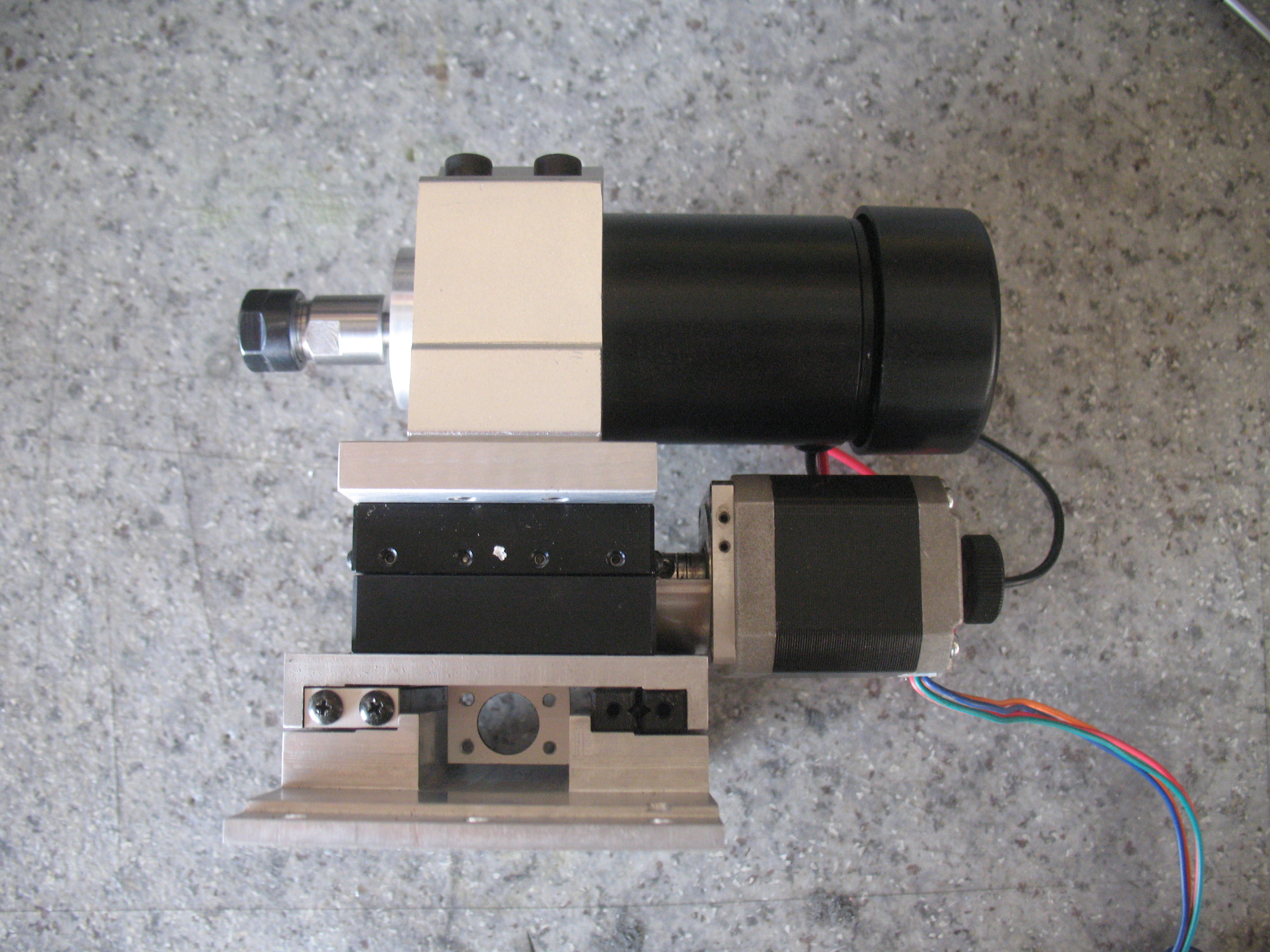

Всё-таки "жаба" победила здравый смысл. Нечего полезному железу валяться годами в ящиках.
Начал собирать потихоньку своего малыша из того, что есть.
Вчера в PL купил шпиндель с креплением и шаговики. Фрезернул переходную пластину и ось Z готова:
Фрезер малый 070.jpg (5412 просмотров) <a class='original' href='./download/file.php?id=51249&mode=view' target=_blank>Загрузить оригинал (4.5 МБ)</a>
Сейчас фрезерую ось Х, для перестановки направляек со слайда и имплантации ШВП.

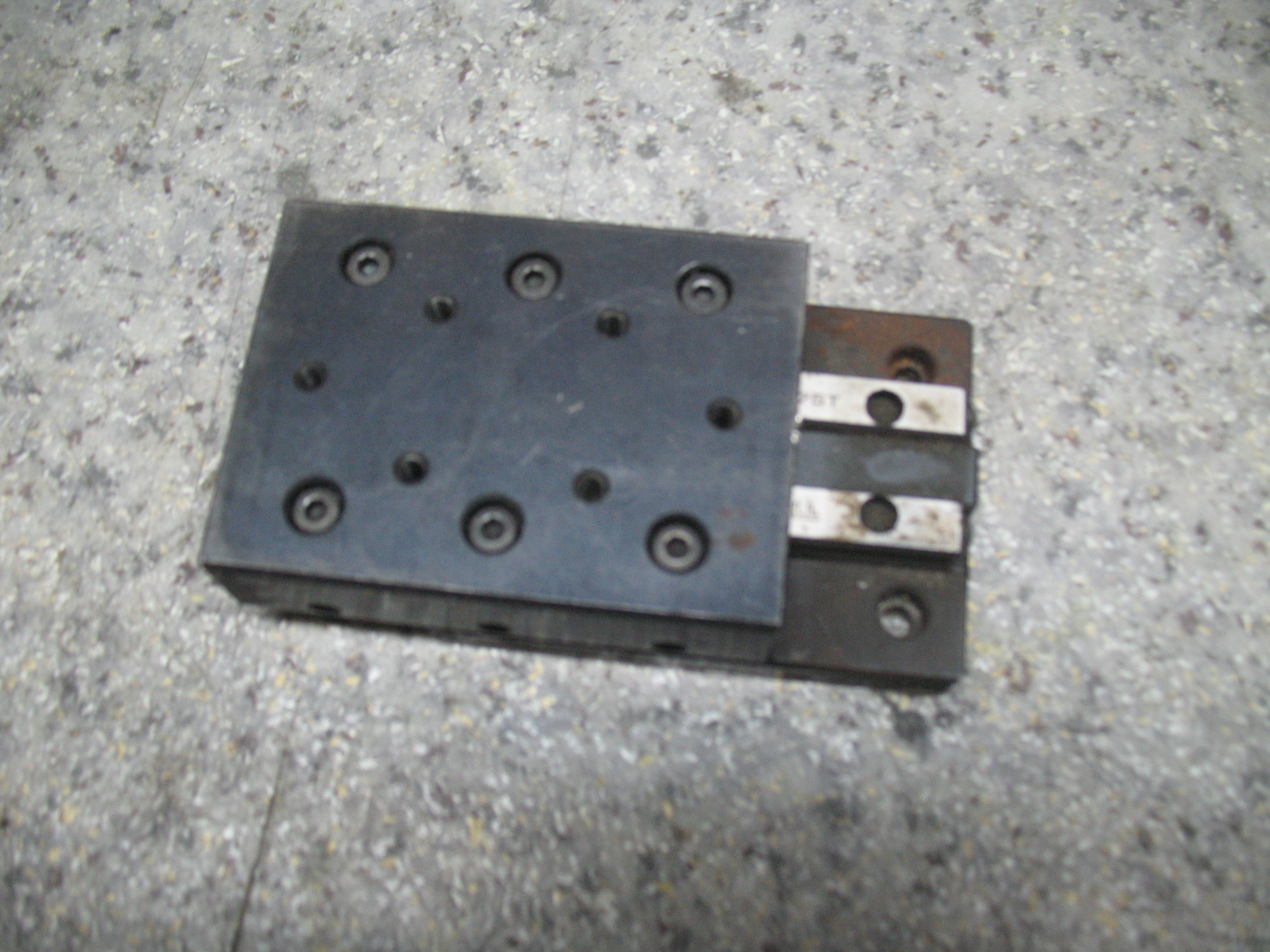

Закончил с фрезеровкой оси Х.
Разобрал слайд, предварительно зафиксировав направляющие:
Фрезер малый 072.jpg (5366 просмотров) <a class='original' href='./download/file.php?id=51267&mode=view' target=_blank>Загрузить оригинал (4.49 МБ)</a>

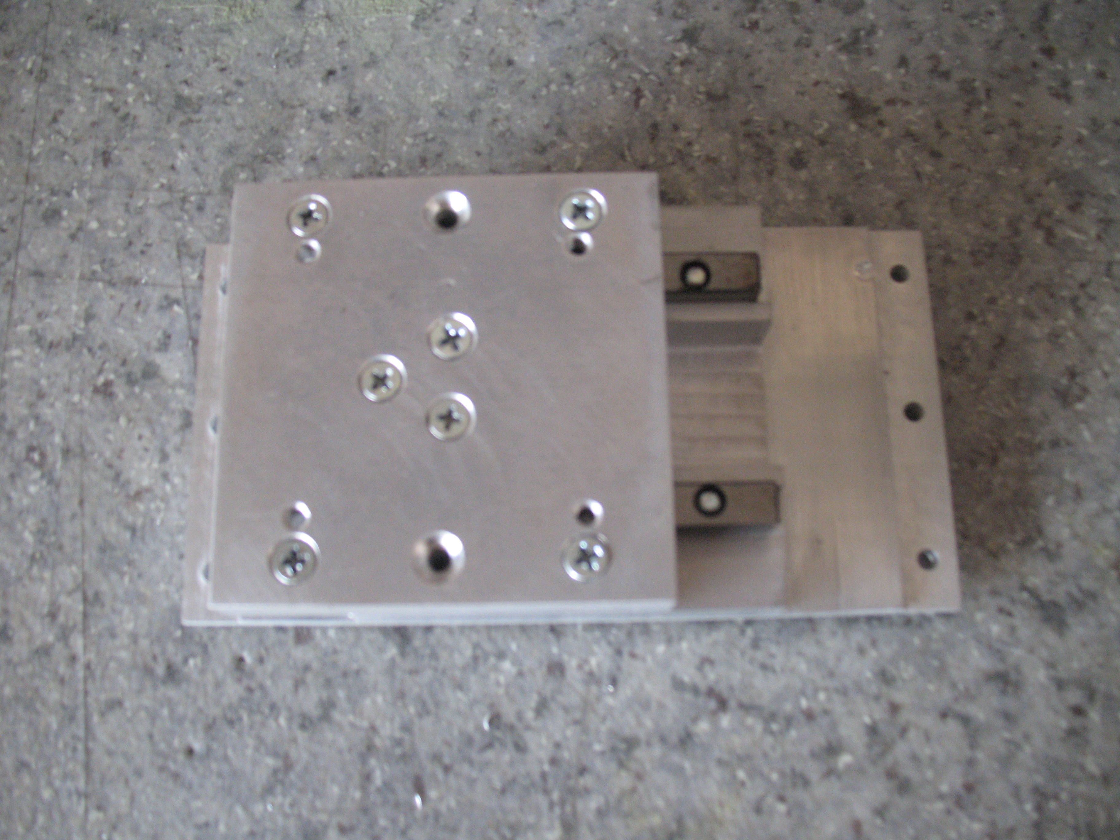

Направляющие встали идеально. Даже боковой регулировки не потребовалось:
Фрезер малый 074.jpg (5366 просмотров) <a class='original' href='./download/file.php?id=51268&mode=view' target=_blank>Загрузить оригинал (4.43 МБ)</a>
И вот, первое знакомство осей Z и Х.
Фрезер малый 075.jpg (5366 просмотров) <a class='original' href='./download/file.php?id=51269&mode=view' target=_blank>Загрузить оригинал (4.63 МБ)</a>
Женить буду при окончательной сборке. Поставлю красивые болты, заплету косички из проводов и т.д. :hehehe:

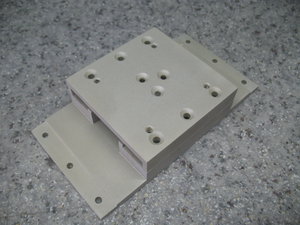

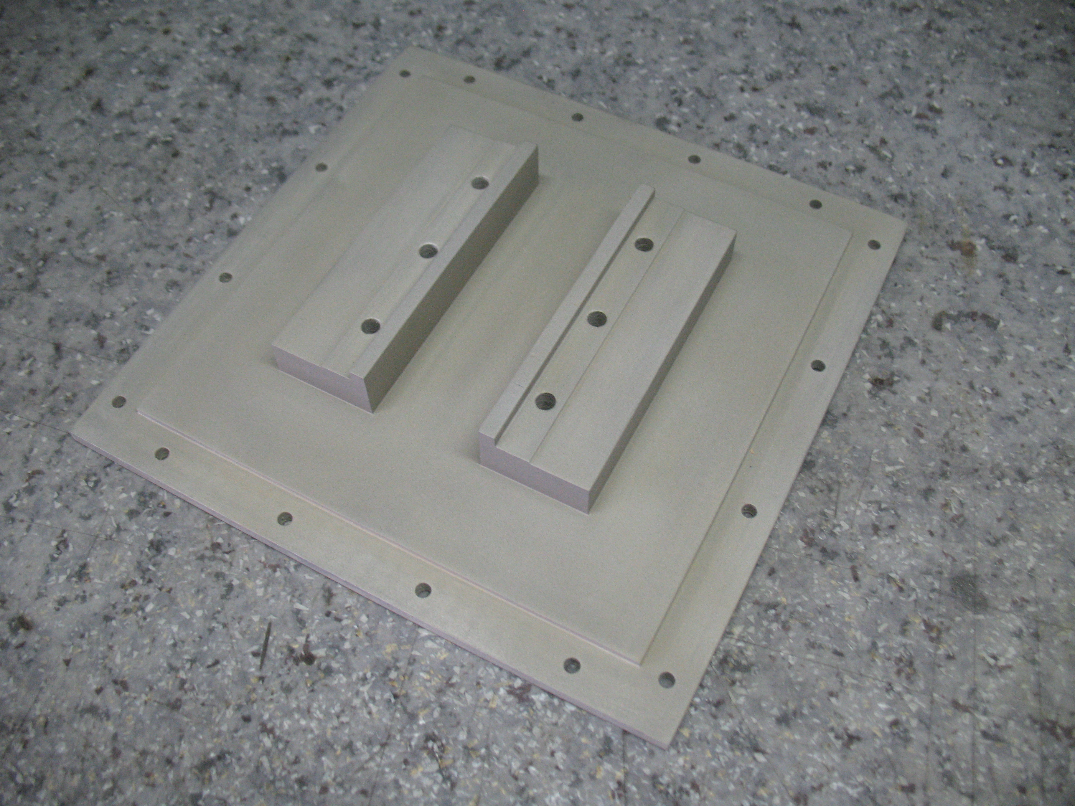

Ну вот, наконец закончил фрезеровать основание оси Y.
Пилил долго из целого куска алюминия. Можно было конечно собрать на болтах, но побоялся точность потерять.
Детали фрезера 007.jpg (5190 просмотров) <a class='original' href='./download/file.php?id=51446&mode=view' target=_blank>Загрузить оригинал (4.55 МБ)</a>
За одно "причесал" и ось Х:
Детали фрезера 009.jpg (5190 просмотров) <a class='original' href='./download/file.php?id=51449&mode=view' target=_blank>Загрузить оригинал (4.58 МБ)</a>

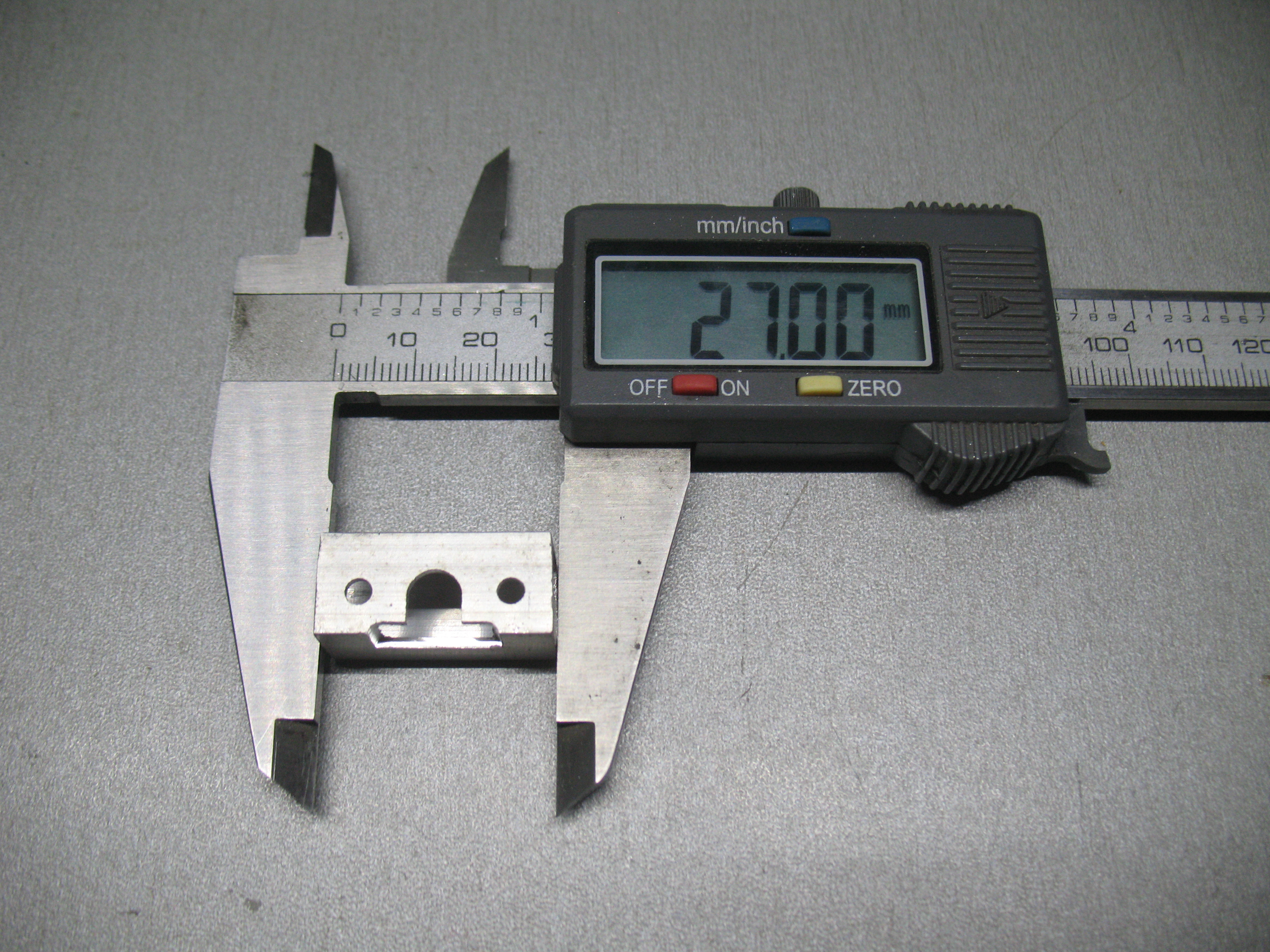

Да, засыпаются чаще всего на ерунде...
Вот и я немного попал. Начал прикручивать гайку ШВП к корпусу и случайно обратил внимание на очень уж тонкий конец винта там, где крепится соединительная муфта.
Взял штангель и офигел, 4,5 мм!
А у меня под эти винты муфты закуплены 5х5 мм. Я даже подумать не мог, что такое может быть! :wik:
И где же теперь по быстрому приобрести такой эксклюзив? :thinking:
Есть на Али муфты 4х5 мм, но ждать 60 дней! А платить 1500 рублей за EMS, когда детали стоят 360 рублей, что-то не хочется.
Может кто встречал в продаже в России такие? Или у кого завалялись?

Re: Миниатюрный фрезер с полем 40х40х20, есть ли смысл?
У тебя вроде есть токарный станок, переделать быстрее

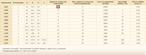

ultrus писал(а):Может кто встречал в продаже в России такие?
Вот нашел какую-то контору http://tehprivod.ru/katalog/mufty/kulachkovye-jaw.html посмотри, может что-то подберешь.
муфты.PNG (5125 просмотров) <a class='original' href='./download/file.php?id=51523&mode=view' target=_blank>Загрузить оригинал (46.34 КБ)</a>
Муфту расточить под 8 + сделать втулку переходную...

Nick писал(а):Муфту расточить под 8 + сделать втулку переходную...
Большое спасибо за добрый совет! Уже начал точить.

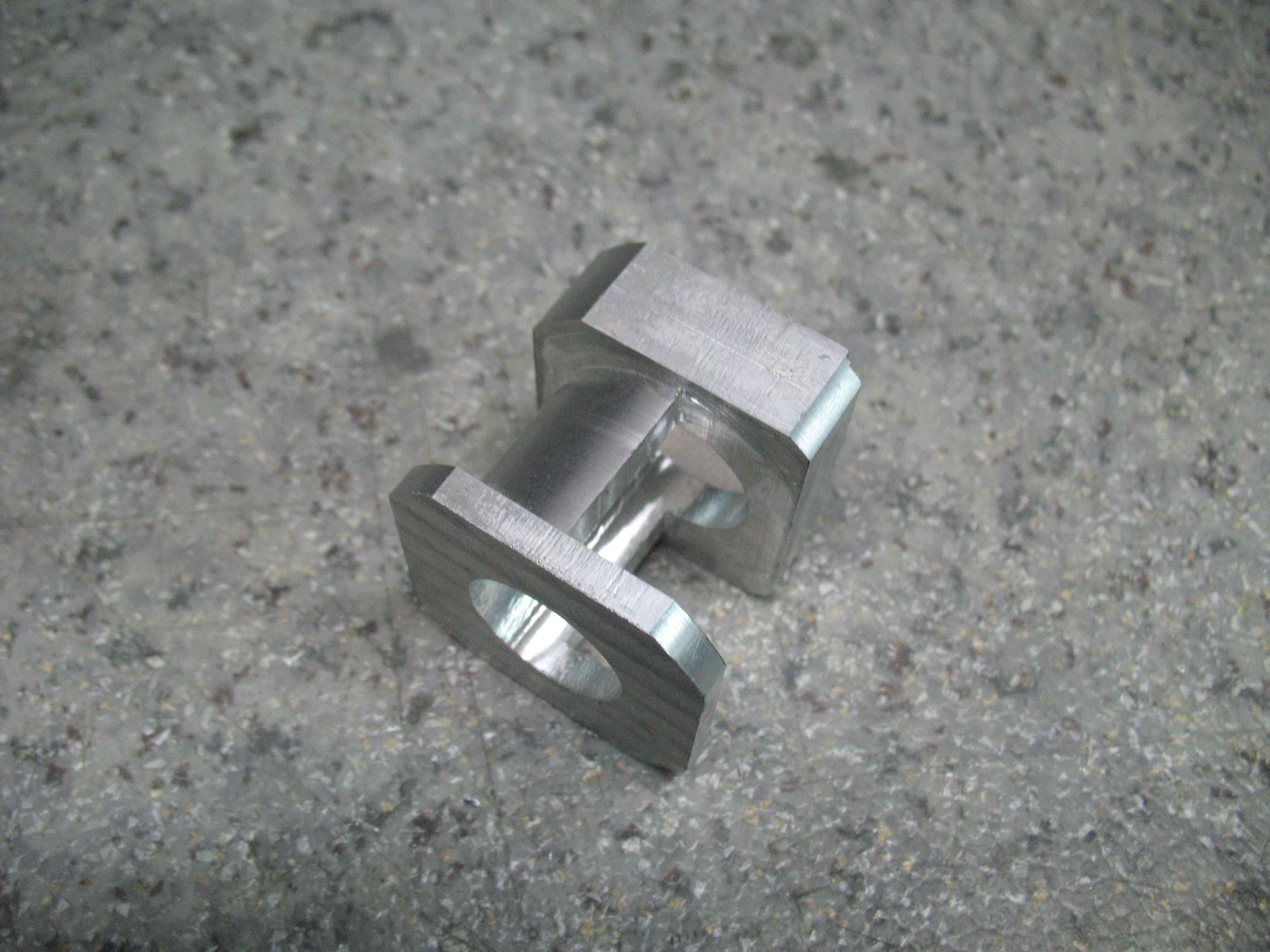

Не поверите, самой сложной деталью в этом проекте оказался держатель шагового двигателя.
Никогда не сталкивался с движками NEMA17, а тут пришлось.
У двигателя NEMA23 есть фланцы за которые его можно прикрутить к проставке, а у этих сволочей - нет!
Какой инженер проектировал? (нехорошее слово :pssdoff:). Как его прикрутить к проставке?
Вот тут и начались танцы с бубном. Токарка, ЧПУ, обычный фрезер и результат, кусок г--на:
Фрезер малый крепление шд 003.jpg (4987 просмотров) <a class='original' href='./download/file.php?id=51656&mode=view' target=_blank>Загрузить оригинал (2.14 МБ)</a>
Пришлось использовать длинную фрезу, а она как видите, наделала задиров.
Ну, что ж, наждак мне в руки. Не такое проходили!
Подшлифуем, отпесочим и покрасим, авось прокатит...
