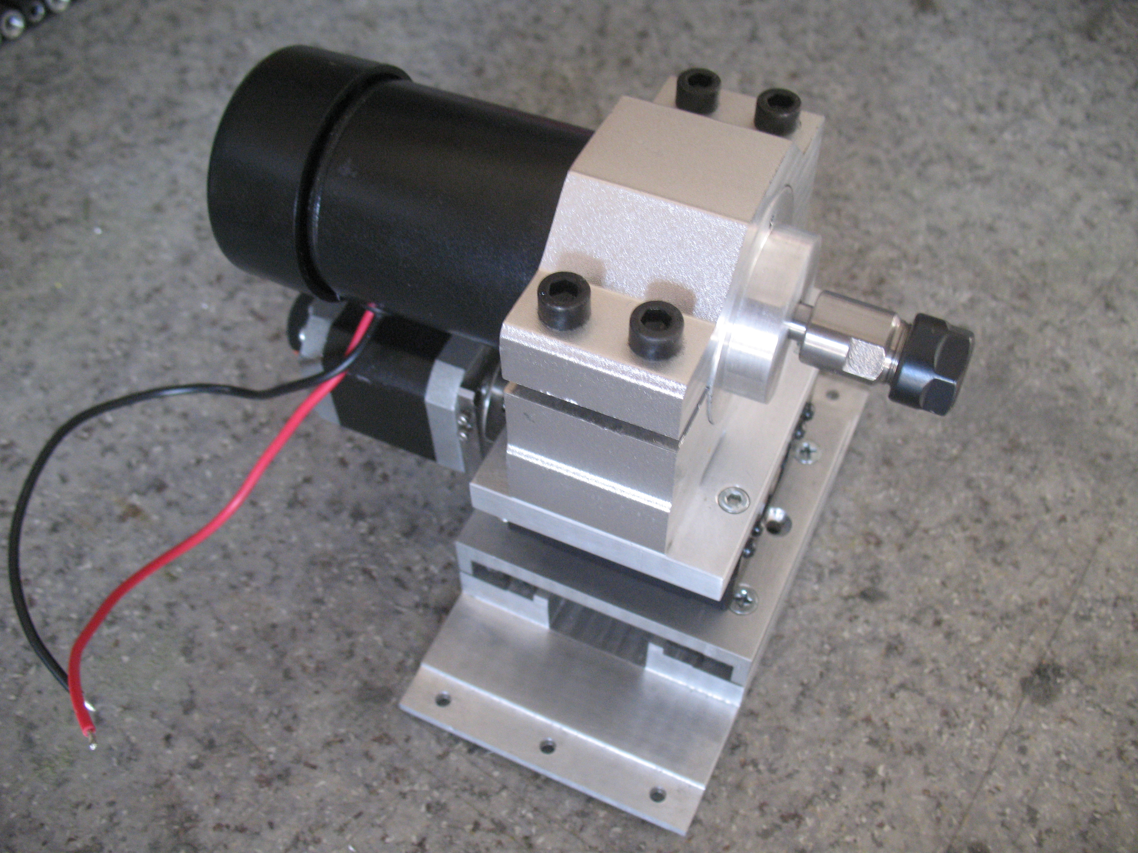

Вчера в PL купил шпиндель с креплением и шаговики. Фрезернул переходную пластину и ось Z готова:
Фрезер малый 070.jpg (5431 просмотр) <a class='original' href='./download/file.php?id=51249&mode=view' target=_blank>Загрузить оригинал (4.5 МБ)</a>
Сейчас фрезерую ось Х, для перестановки направляек со слайда и имплантации ШВП.
