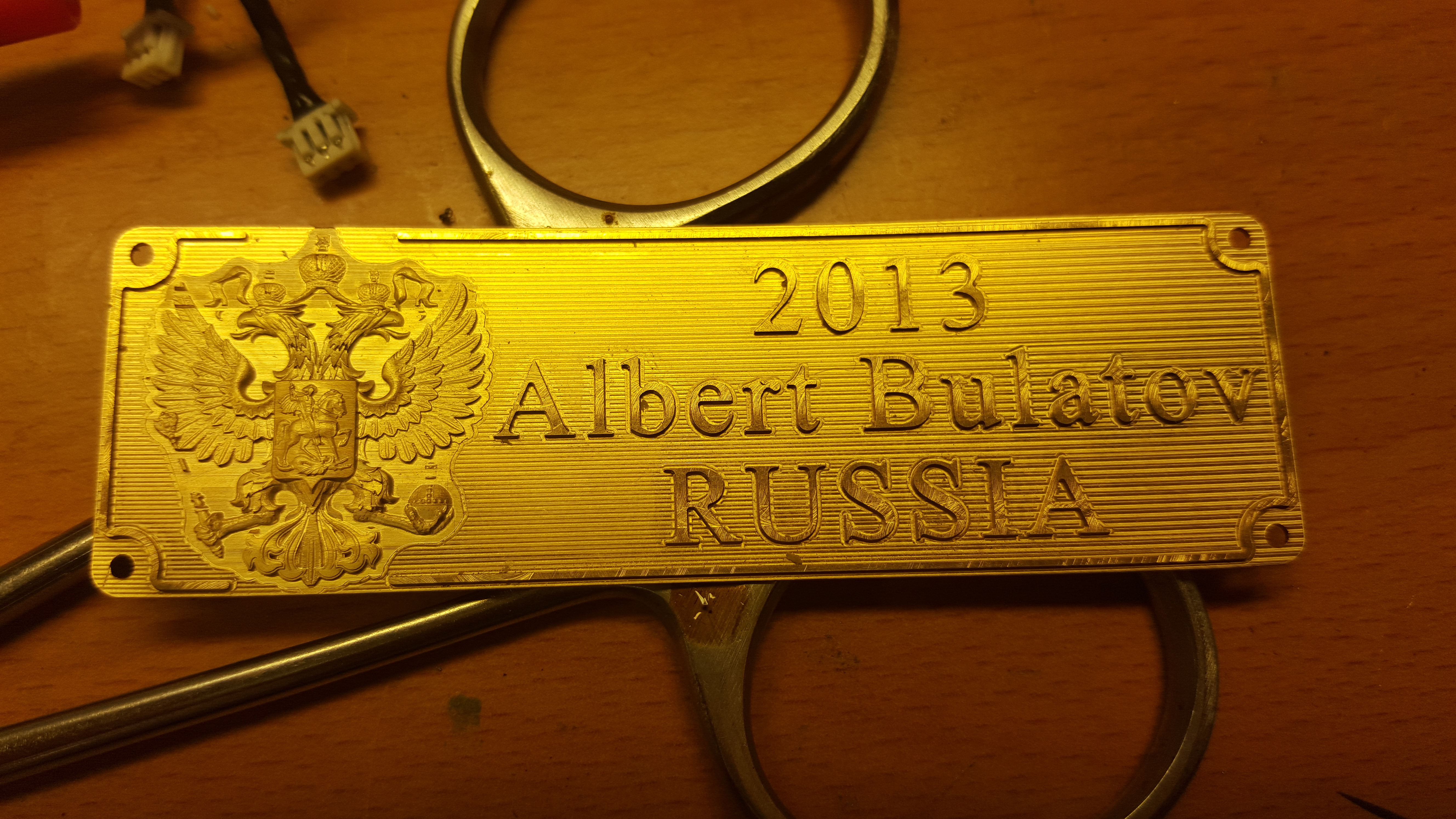

Табличка на кубок мира по моделям F1B
20150608_222331.jpg (5618 просмотров) <a class='original' href='./download/file.php?id=51964&mode=view' target=_blank>Загрузить оригинал (6.35 МБ)</a>
