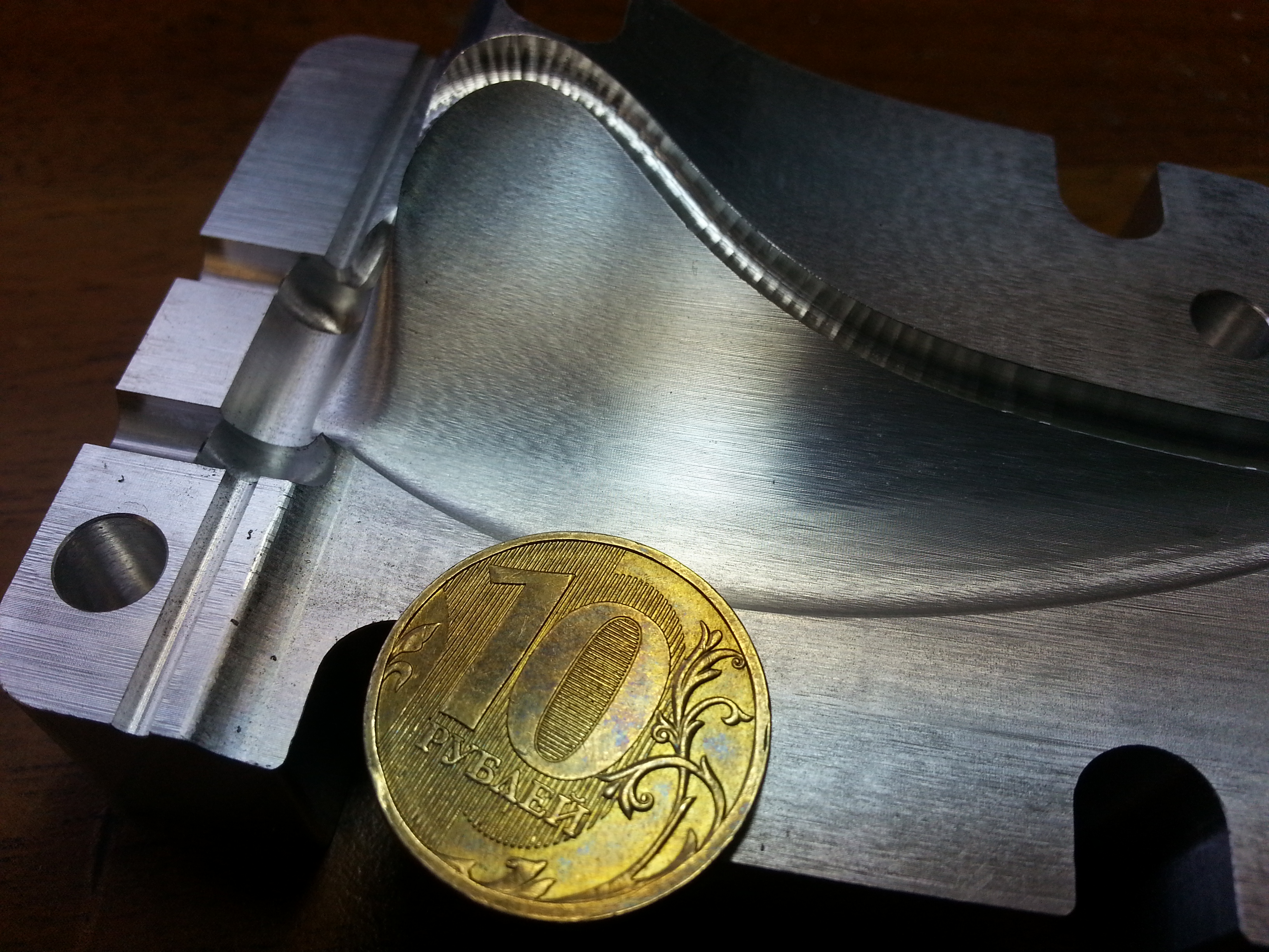

frezeryga писал(а):Формочка.
Формочка чего? Можешь показать поверхность поближе? И с чем-нибудь для масштаба.
И какой шаг и какой фрезой? Это из под фрезы или шкурил\полировал?
Re: мои небольшие изделия
Формочка лопасти воздушного винта. Фреза шарик 1.5мм шаг 5 соток поверхность после фрезы.

Фото.
20150415_170919.jpg (6139 просмотров) <a class='original' href='./download/file.php?id=48136&mode=view' target=_blank>Загрузить оригинал (2.85 МБ)</a>

frezeryga писал(а):Формочка лопасти воздушного винта.
А я сижу и репу чешу, вроде лопасть винта, складного, под формовку угля/стекла, а форма какая-то странная...не встречал таких. Под таймерки?
Я смотрю ты тоже все матрицы пилишь, не замечал что поверхность после трех-заходного шарика гораздо лучше двух-заходного? Не везде, а на поверхностях у которых угол стремится к горизонтальной плоскости? В силу того что у двух-зубых самый центр фрезы по сути не пилит, а у трех-зубых третий зуб выпирает в центр.
Сначала скажите где взять трехзубые шарики малых диаметров Я таких невидел ниразу. Да винт на таймерку.

У стоматологов есть боры с мелкими шариками, мне б/у подарили разные от 1,5 до 3мм но у них граней много точно не скажу сколько но у 3милиметрового наверно штук 7. Для алюминия наверно это много.
есть такие но они низом темболее не режут.
Сообщение aegis »
frezeryga, поэтому и придумали 5-осники. чтобы не резать вершиной а боковой поверхностью грызть
