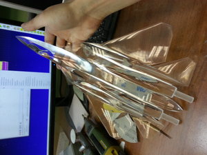

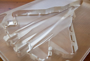

Долго думал, почему офигеваю и понял: как ты на оргстекле срез делаешь прозрачным?
Re: мои небольшие изделия
aaleksander писал(а):как ты на оргстекле срез делаешь прозрачным?
полировка наверно, я так делал, с посто-гоем, главное не нажимать чтоб не плавилось (на шлиф-машинке).
фары (из пластика, рено меган) знакомому тоже так полировал

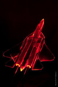

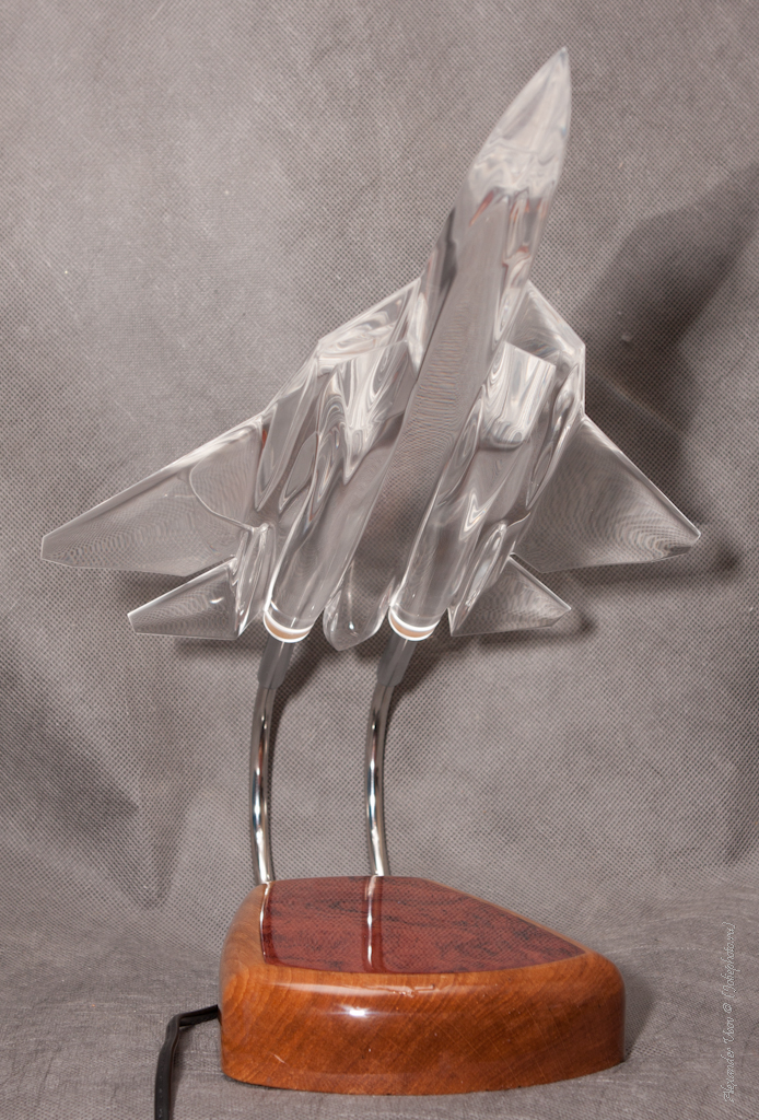

А как вообще истребитель вырезан? из одного большого куска?
Отполировать еще понимаю, как, но как вырезать из такого куска столько тонкие элементы?
Про телефоны - я совсем в замешательстве.
Красотища :good:
зделан из куска оргстекла толщиной 38мм. кили зделаны отдельно и приклеены. фрезеровать недолго 2 дня всего а вот на полировку ушло много времени.

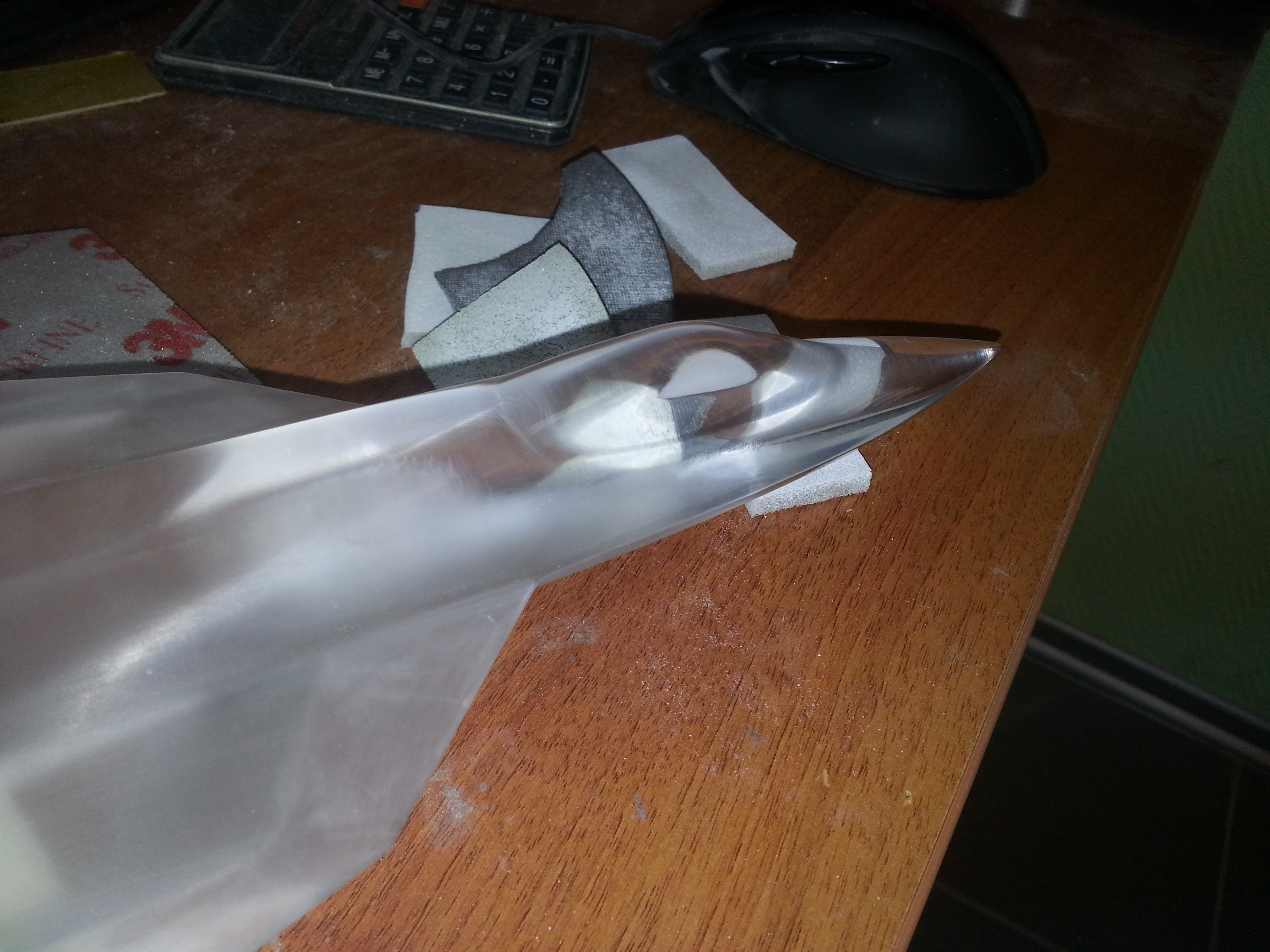

фотки в процессе
20130423_170825.jpg (26724 просмотра) <a class='original' href='./download/file.php?id=19469&mode=view' target=_blank>Загрузить оригинал (2.13 МБ)</a>
20130426_193232.jpg (26724 просмотра) <a class='original' href='./download/file.php?id=19470&mode=view' target=_blank>Загрузить оригинал (1.8 МБ)</a>

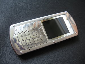

этот телефон зделан без применения чпу
DSC01294.JPG (26722 просмотра) <a class='original' href='./download/file.php?id=19471&mode=view' target=_blank>Загрузить оригинал (3.02 МБ)</a>
DSC01386.JPG (26722 просмотра) <a class='original' href='./download/file.php?id=19472&mode=view' target=_blank>Загрузить оригинал (3.03 МБ)</a>

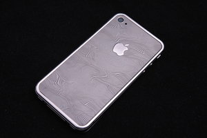

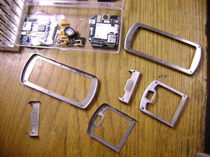

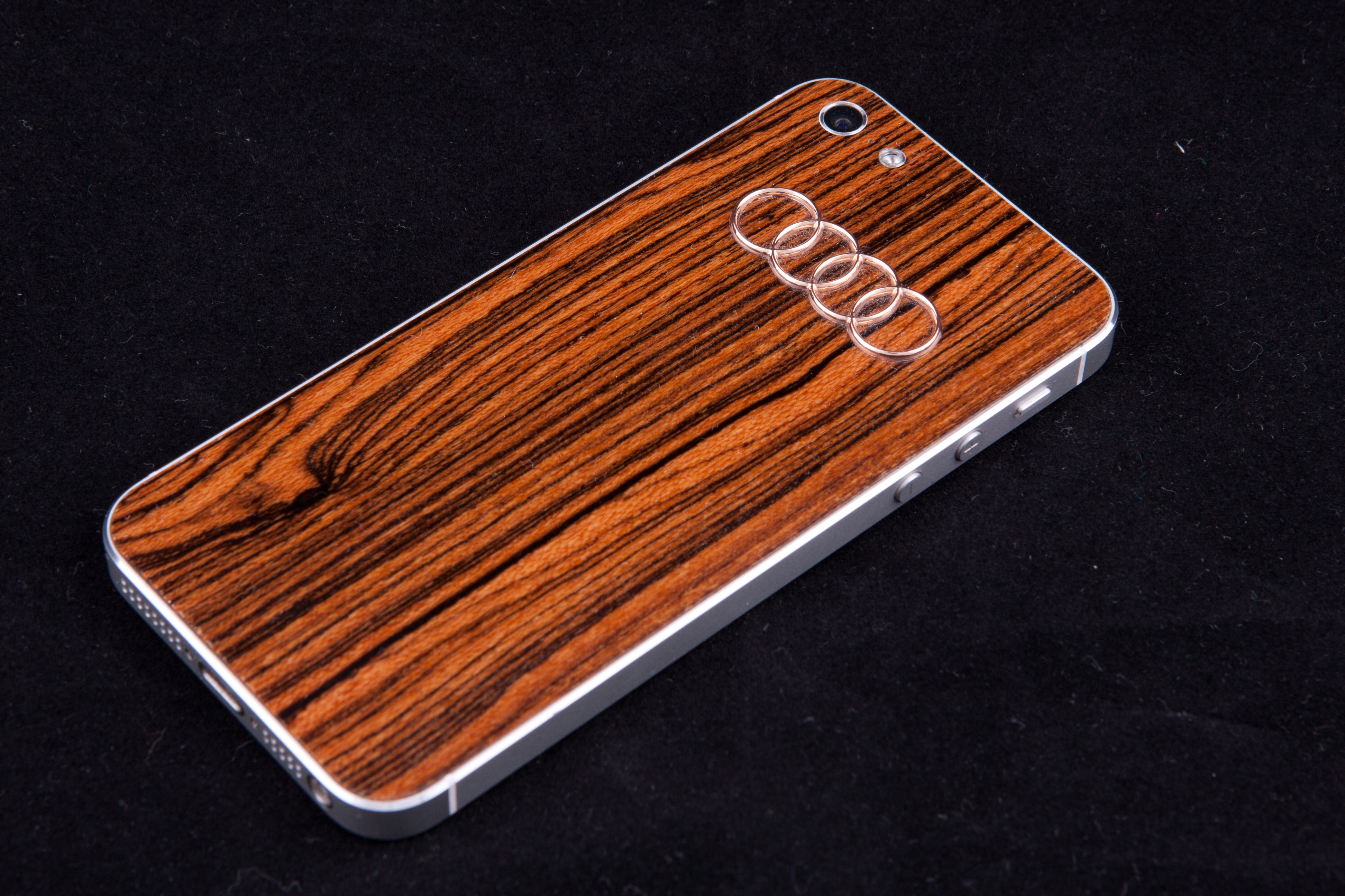

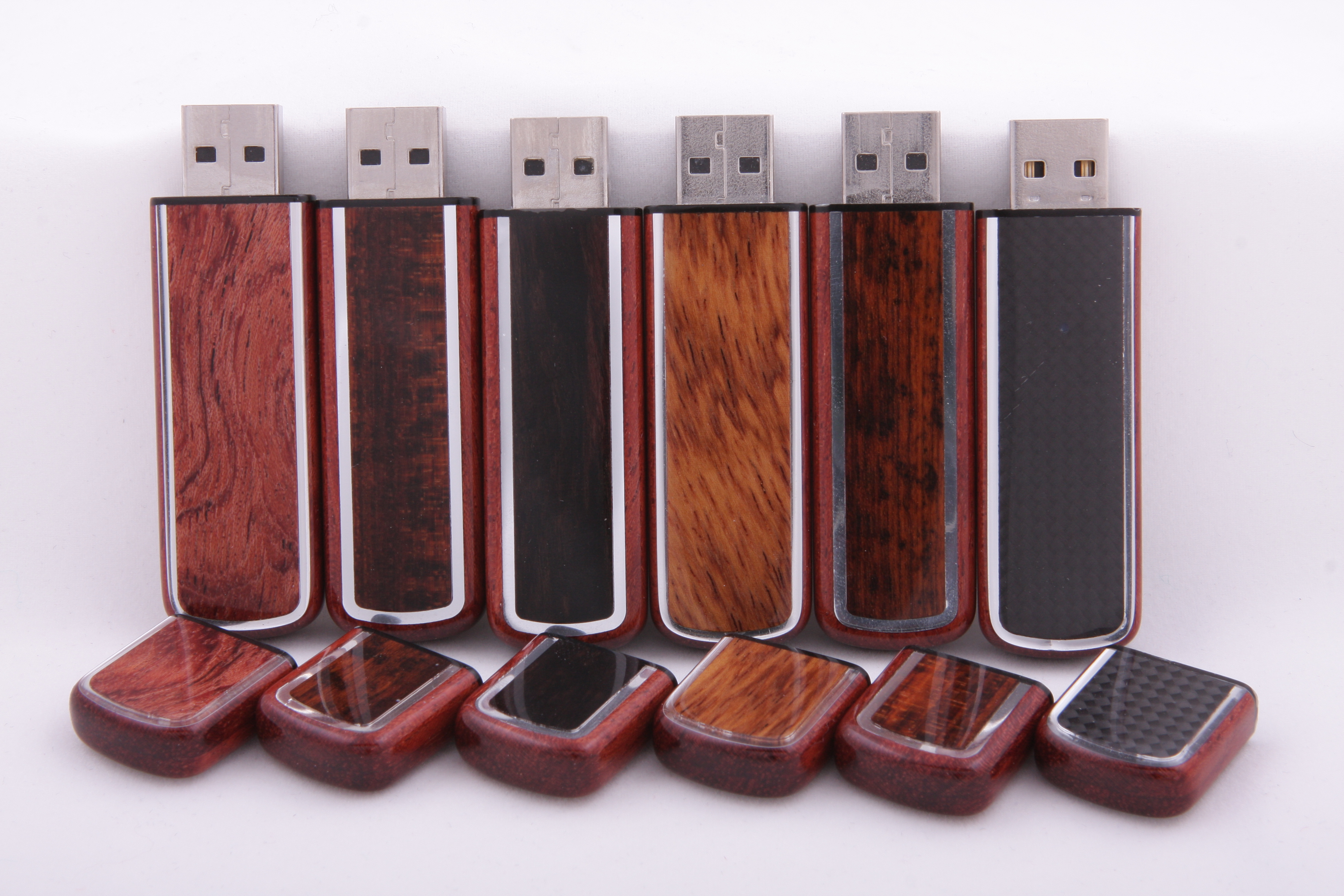

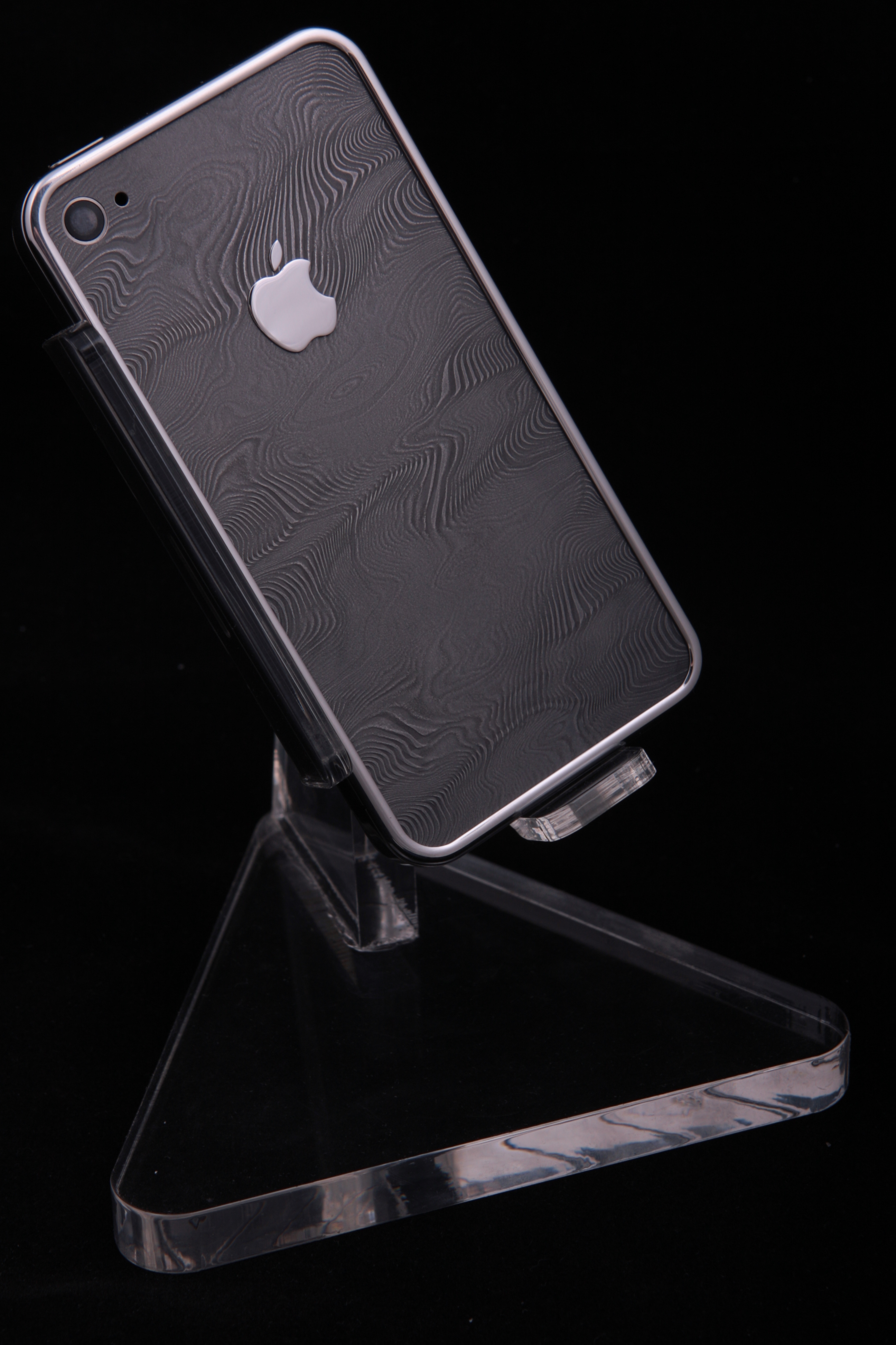

frezeryga, а айфоны ?

да... самолетик зачетный ! как резал плавные обводы ? мелкой шаровой фрезой ?
Айфоны с использованием чпу в том числе для изготовления восковых моделей под детали из драгметаллов. Самолетик резал 2мм шариком с шагом штриховки 0.2мм

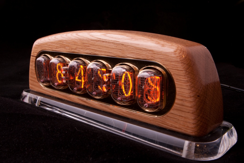

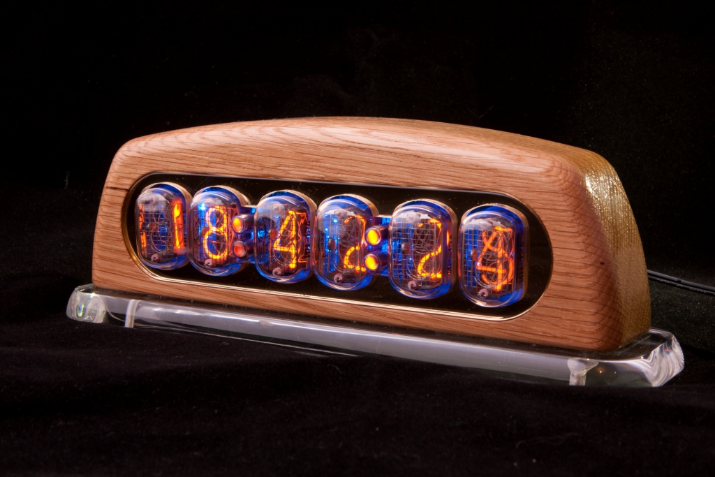

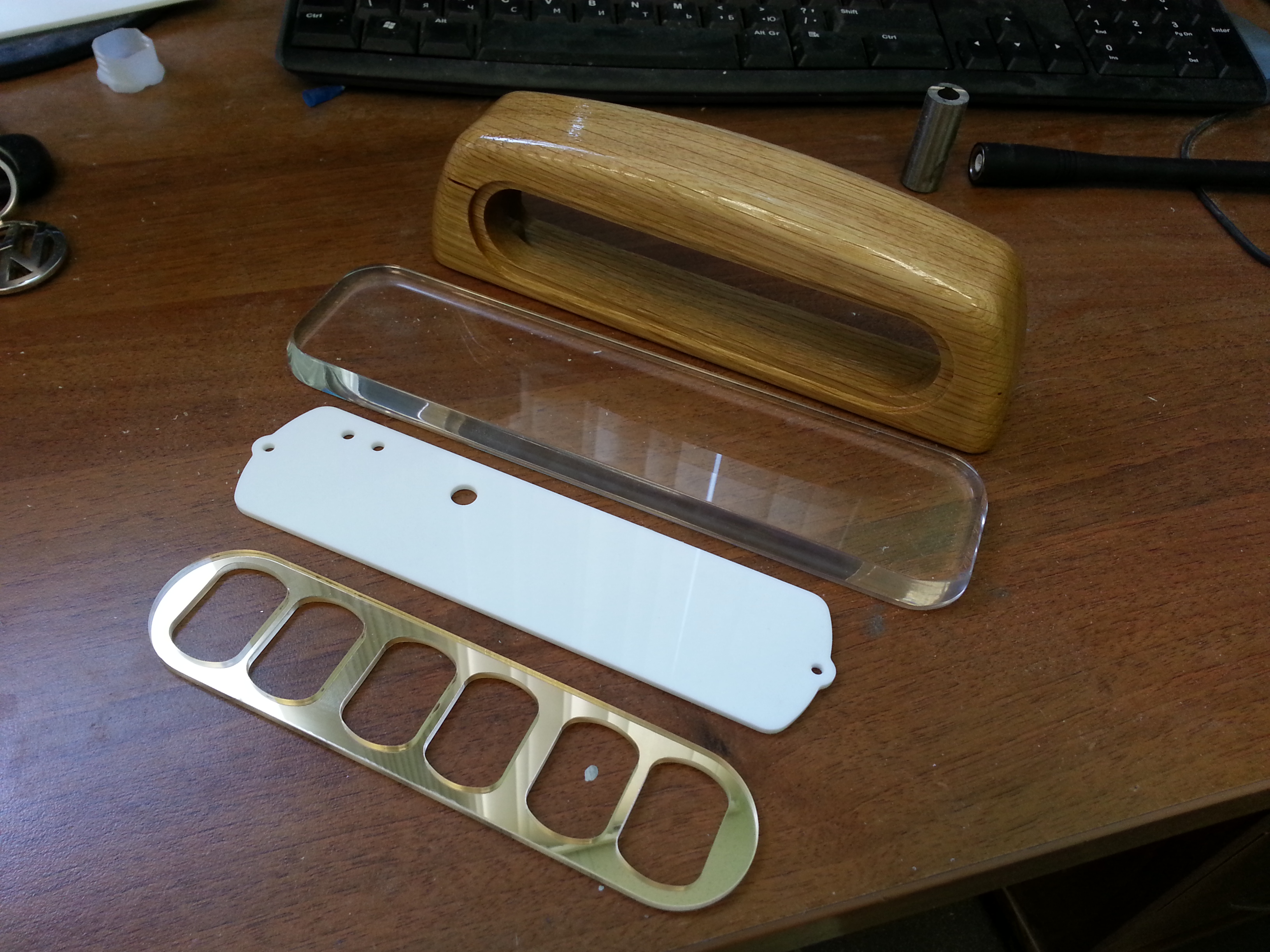

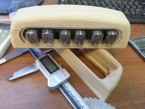

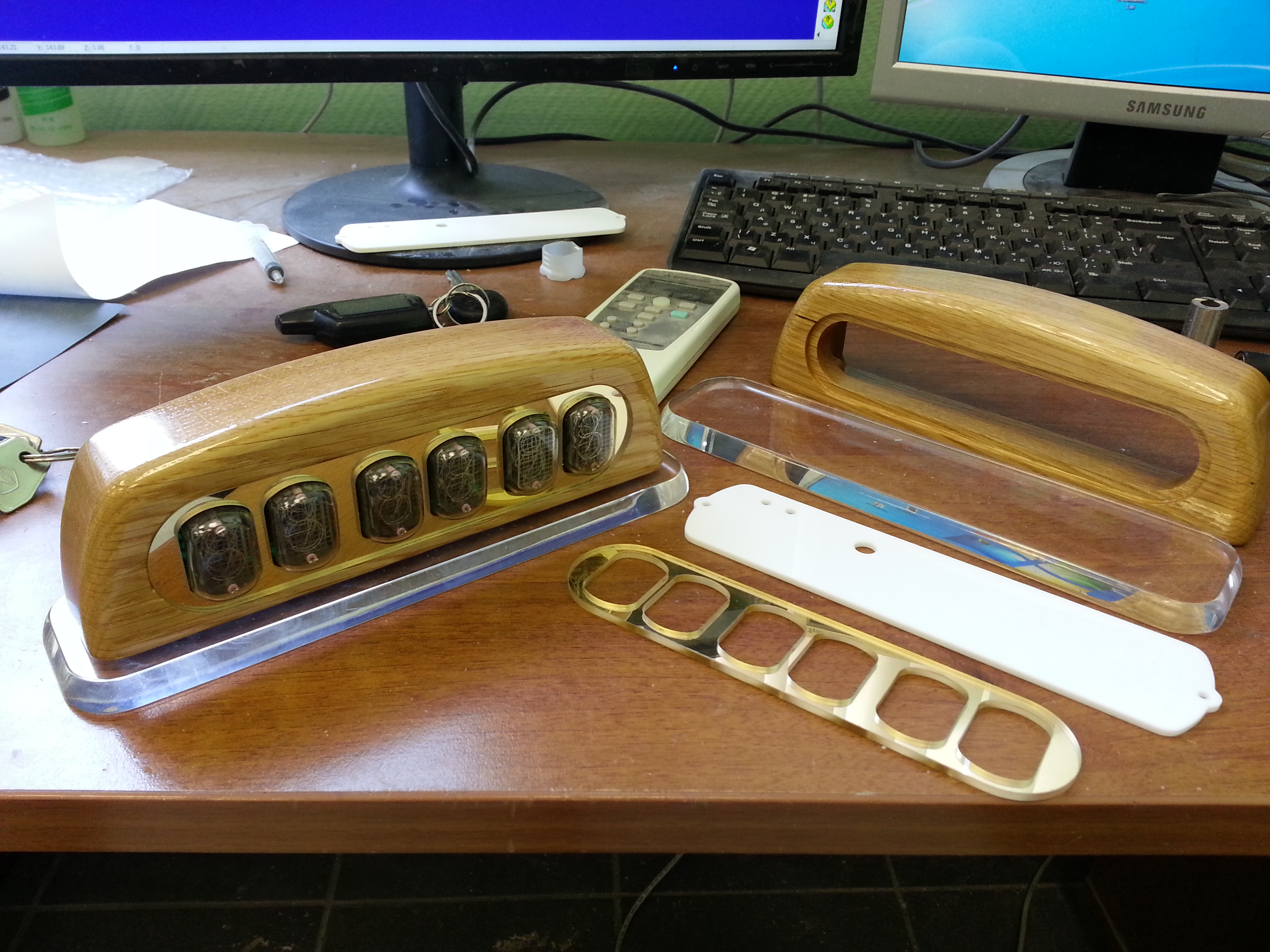

вот еще часики на лампах корпус на чпу из дуба +элементы из оргстекла чпу+полировка
IMG_7194.jpg (26605 просмотров) <a class='original' href='./download/file.php?id=19496&mode=view' target=_blank>Загрузить оригинал (379.15 КБ)</a>
IMG_7202.jpg (26605 просмотров) <a class='original' href='./download/file.php?id=19497&mode=view' target=_blank>Загрузить оригинал (189.21 КБ)</a>
Watch 1-15 (2).jpg (26605 просмотров) <a class='original' href='./download/file.php?id=19498&mode=view' target=_blank>Загрузить оригинал (434.05 КБ)</a>
20130710_193630.jpg (26605 просмотров) <a class='original' href='./download/file.php?id=19499&mode=view' target=_blank>Загрузить оригинал (2.2 МБ)</a>
20130711_172829.jpg (26605 просмотров) <a class='original' href='./download/file.php?id=19500&mode=view' target=_blank>Загрузить оригинал (2.16 МБ)</a>
20130711_172842.jpg (26605 просмотров) <a class='original' href='./download/file.php?id=19501&mode=view' target=_blank>Загрузить оригинал (2 МБ)</a>

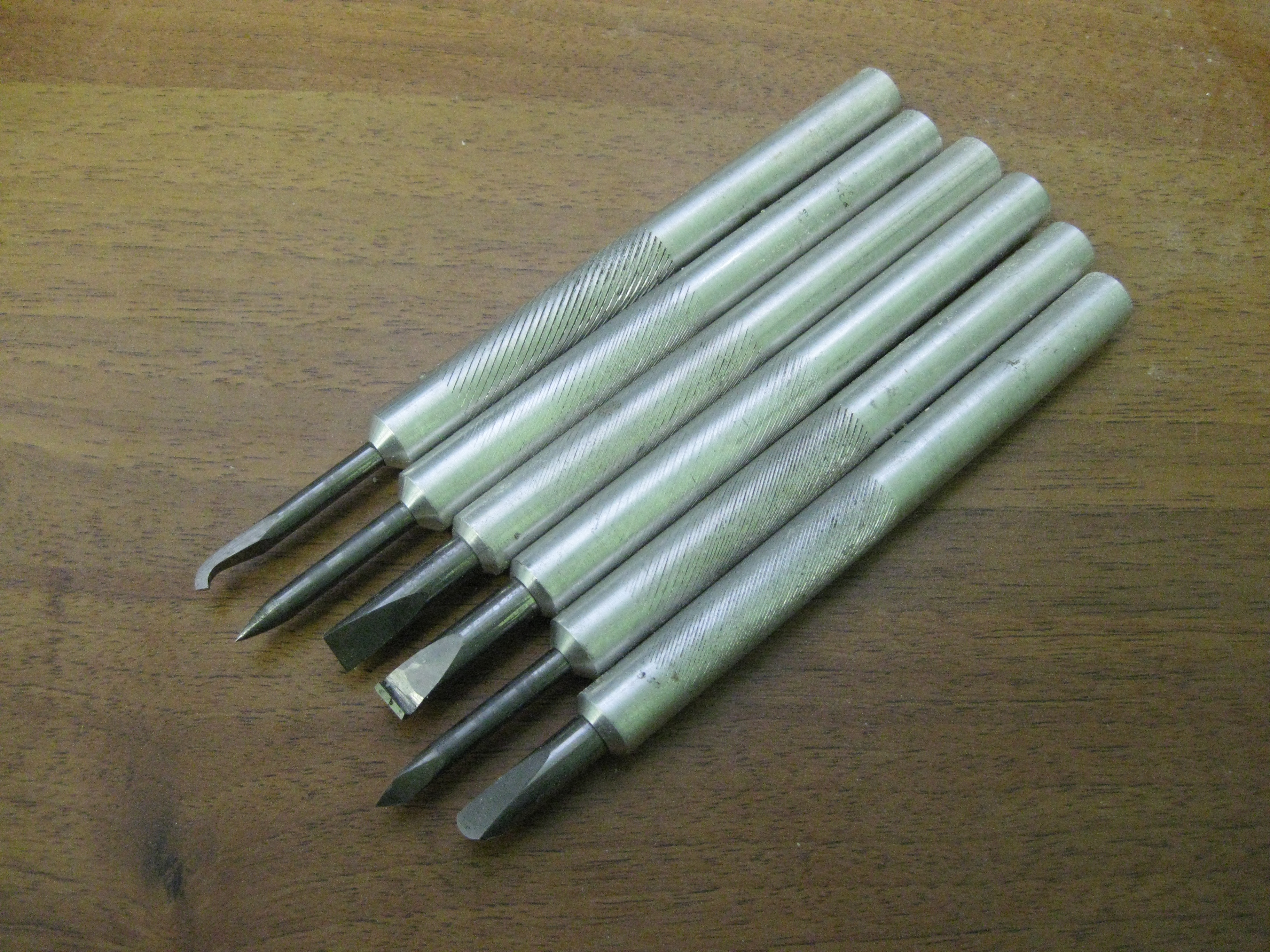

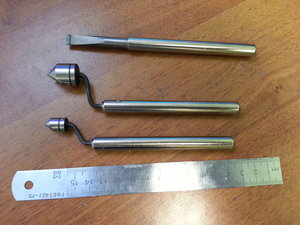

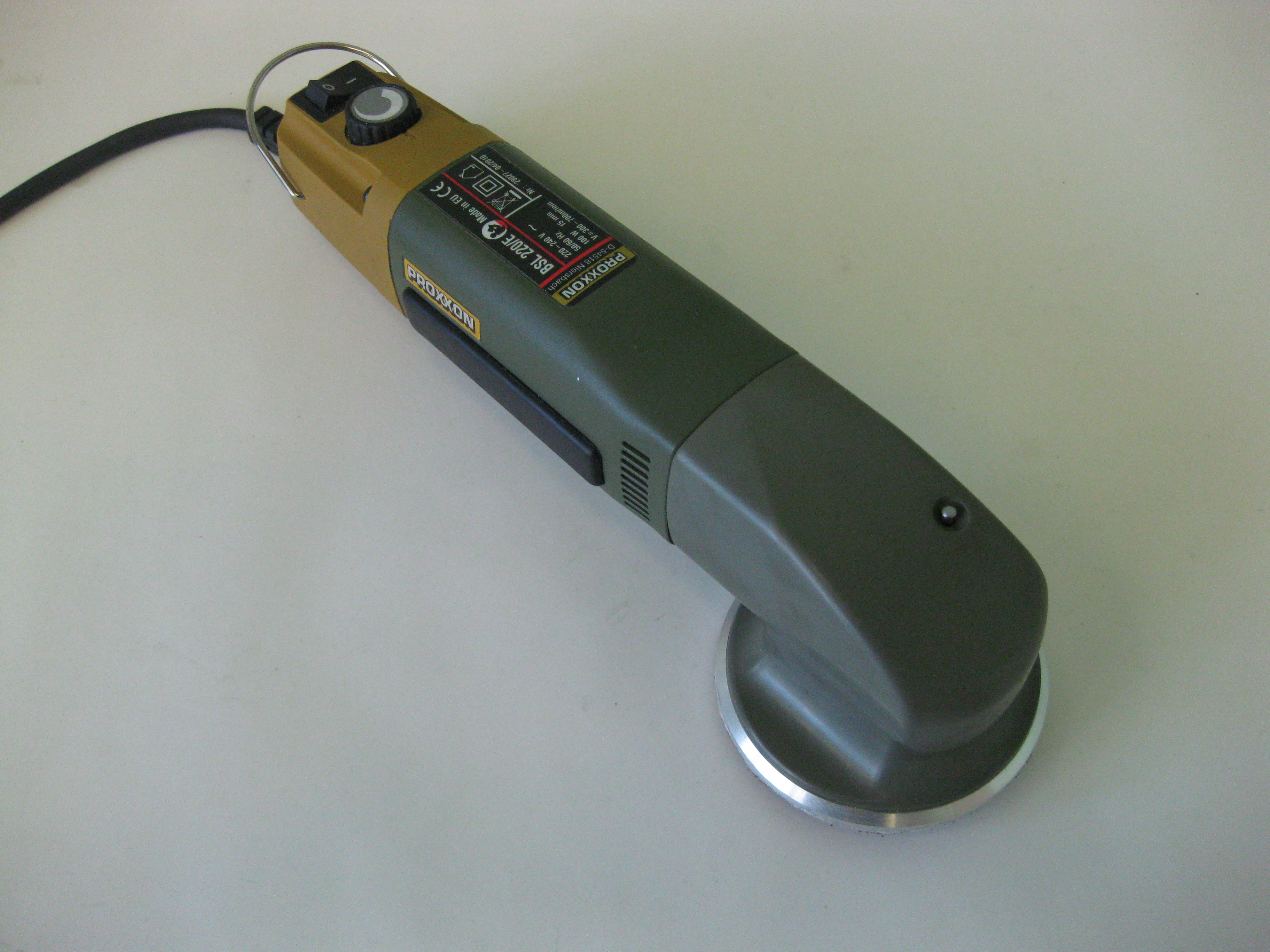

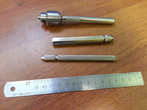

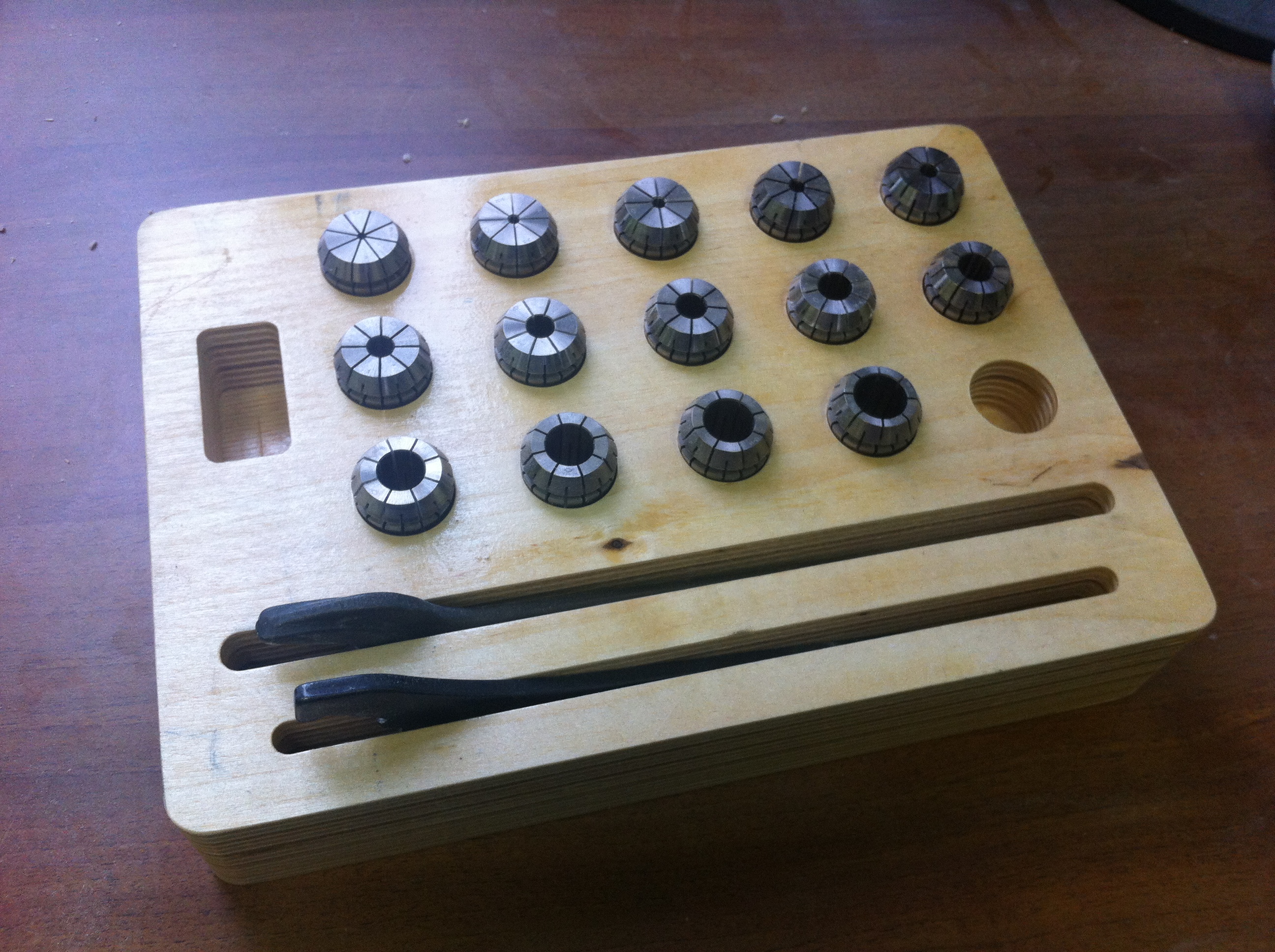

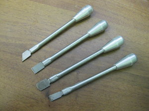

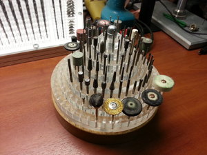

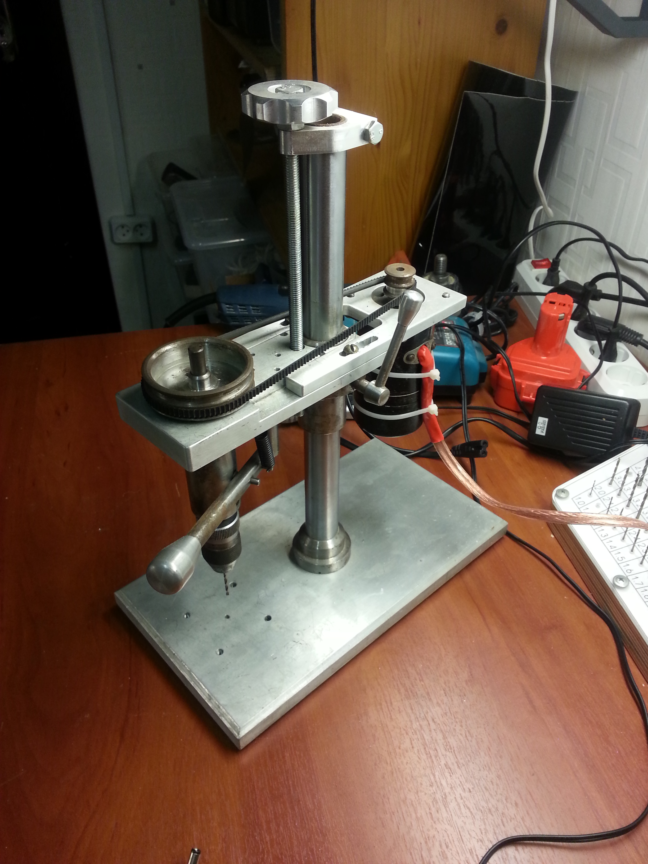

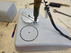

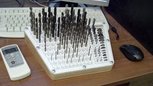

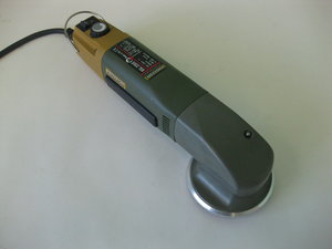

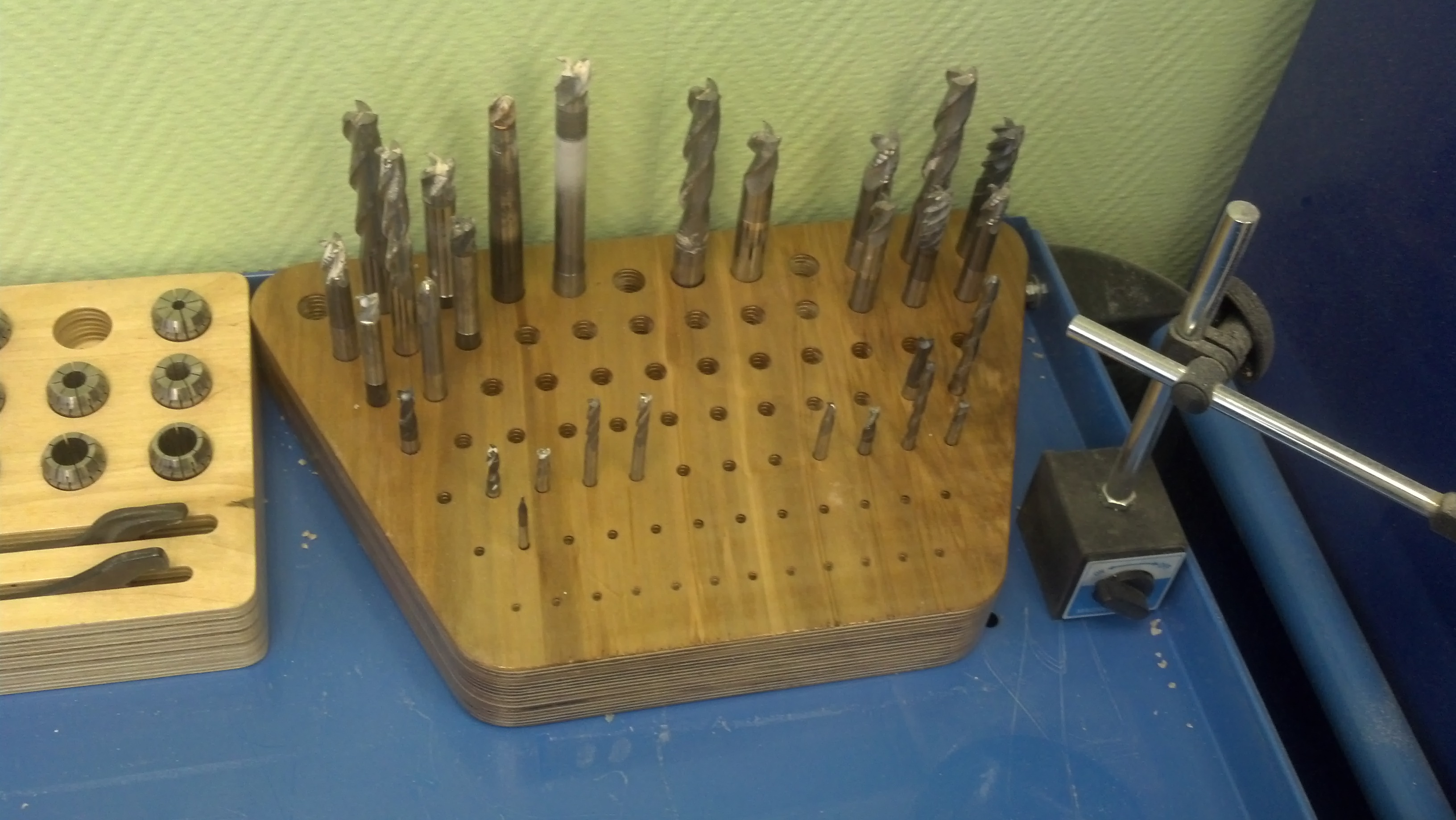

инструмент должен быть на все случаи жизни и когда его много к хранению особый подход. а также некотрый самодельный инструмент в том числе мини полировальная машинка на базе инструмента PROXXON
2012-08-07_19-18-10_457.jpg (26599 просмотров) <a class='original' href='./download/file.php?id=19502&mode=view' target=_blank>Загрузить оригинал (1.51 МБ)</a>
2012-09-17_17-05-56_596.jpg (26599 просмотров) <a class='original' href='./download/file.php?id=19503&mode=view' target=_blank>Загрузить оригинал (846.27 КБ)</a>
20130706_210711.jpg (26599 просмотров) <a class='original' href='./download/file.php?id=19504&mode=view' target=_blank>Загрузить оригинал (1.98 МБ)</a>
IMG_0351.JPG (26599 просмотров) <a class='original' href='./download/file.php?id=19505&mode=view' target=_blank>Загрузить оригинал (1.83 МБ)</a>
IMG_0352.JPG (26599 просмотров) <a class='original' href='./download/file.php?id=19506&mode=view' target=_blank>Загрузить оригинал (1.81 МБ)</a>
20131003_174633.jpg (26599 просмотров) <a class='original' href='./download/file.php?id=19507&mode=view' target=_blank>Загрузить оригинал (2.79 МБ)</a>
20131003_174725.jpg (26599 просмотров) <a class='original' href='./download/file.php?id=19508&mode=view' target=_blank>Загрузить оригинал (2.64 МБ)</a>
20131003_175409.jpg (26599 просмотров) <a class='original' href='./download/file.php?id=19509&mode=view' target=_blank>Загрузить оригинал (2.62 МБ)</a>
IMG_2760.JPG (26599 просмотров) <a class='original' href='./download/file.php?id=19510&mode=view' target=_blank>Загрузить оригинал (5.19 МБ)</a>
IMG_2764.JPG (26599 просмотров) <a class='original' href='./download/file.php?id=19511&mode=view' target=_blank>Загрузить оригинал (5.14 МБ)</a>
IMG_2765.JPG (26599 просмотров) <a class='original' href='./download/file.php?id=19512&mode=view' target=_blank>Загрузить оригинал (5.29 МБ)</a>
20130521_211607.jpg (26599 просмотров) <a class='original' href='./download/file.php?id=19513&mode=view' target=_blank>Загрузить оригинал (1.72 МБ)</a>
IMG_1905.JPG (26599 просмотров) <a class='original' href='./download/file.php?id=19514&mode=view' target=_blank>Загрузить оригинал (4.67 МБ)</a>
Часы суперские :good:
Сколько ушло времени на полное изготовление?
Прикольные часики :)
Что за микруха в качестве часов?
Газорязрядными лампами управляет к155ид1?
схема отсюда http://radiokot.ru/forum/viewtopic.php? ... 12678e029c по времени часа 4 на пайку ну и два корпуса за день зделал неспеша
