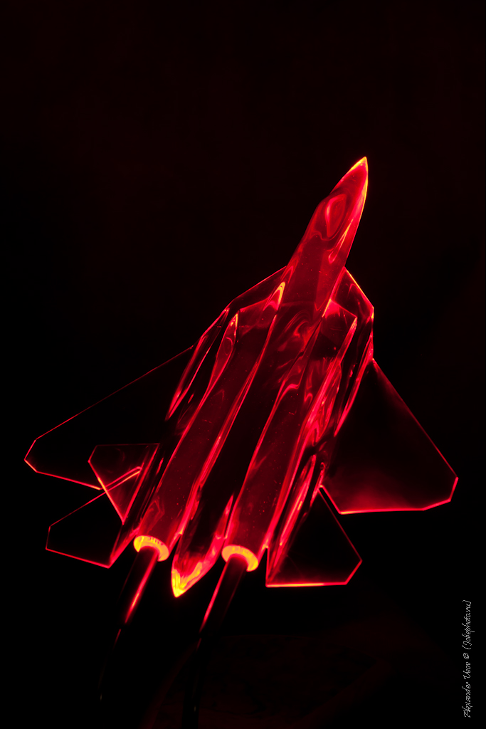

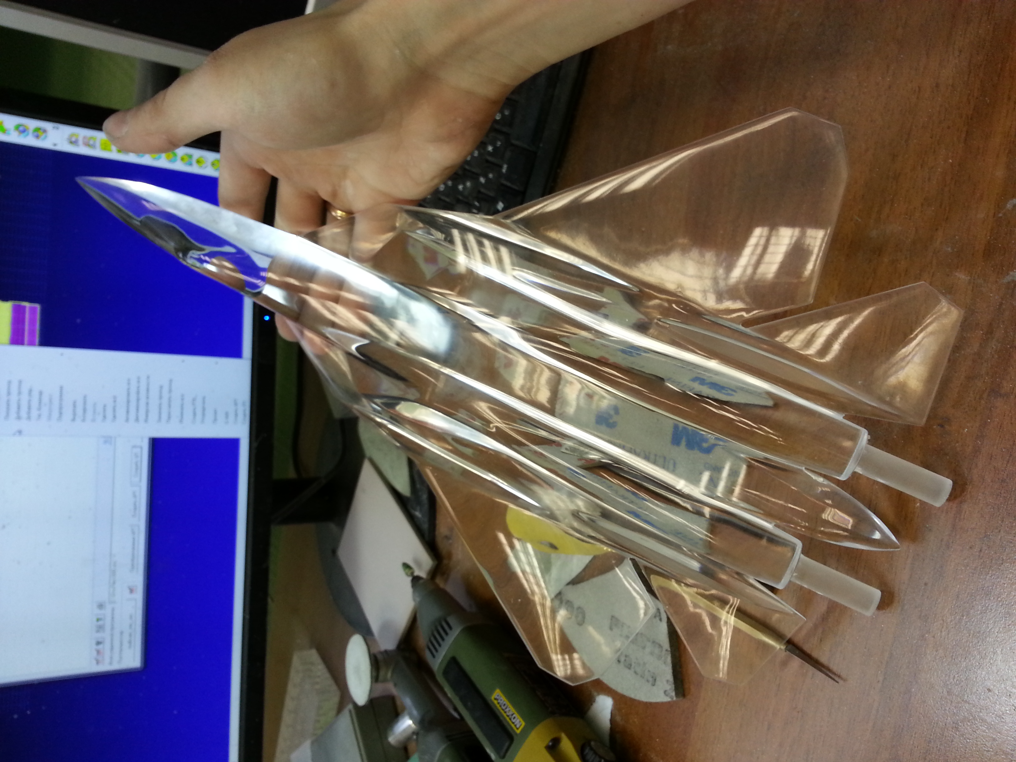

Долго думал, почему офигеваю и понял: как ты на оргстекле срез делаешь прозрачным?
Re: мои небольшие изделия
aaleksander писал(а):как ты на оргстекле срез делаешь прозрачным?
полировка наверно, я так делал, с посто-гоем, главное не нажимать чтоб не плавилось (на шлиф-машинке).
фары (из пластика, рено меган) знакомому тоже так полировал

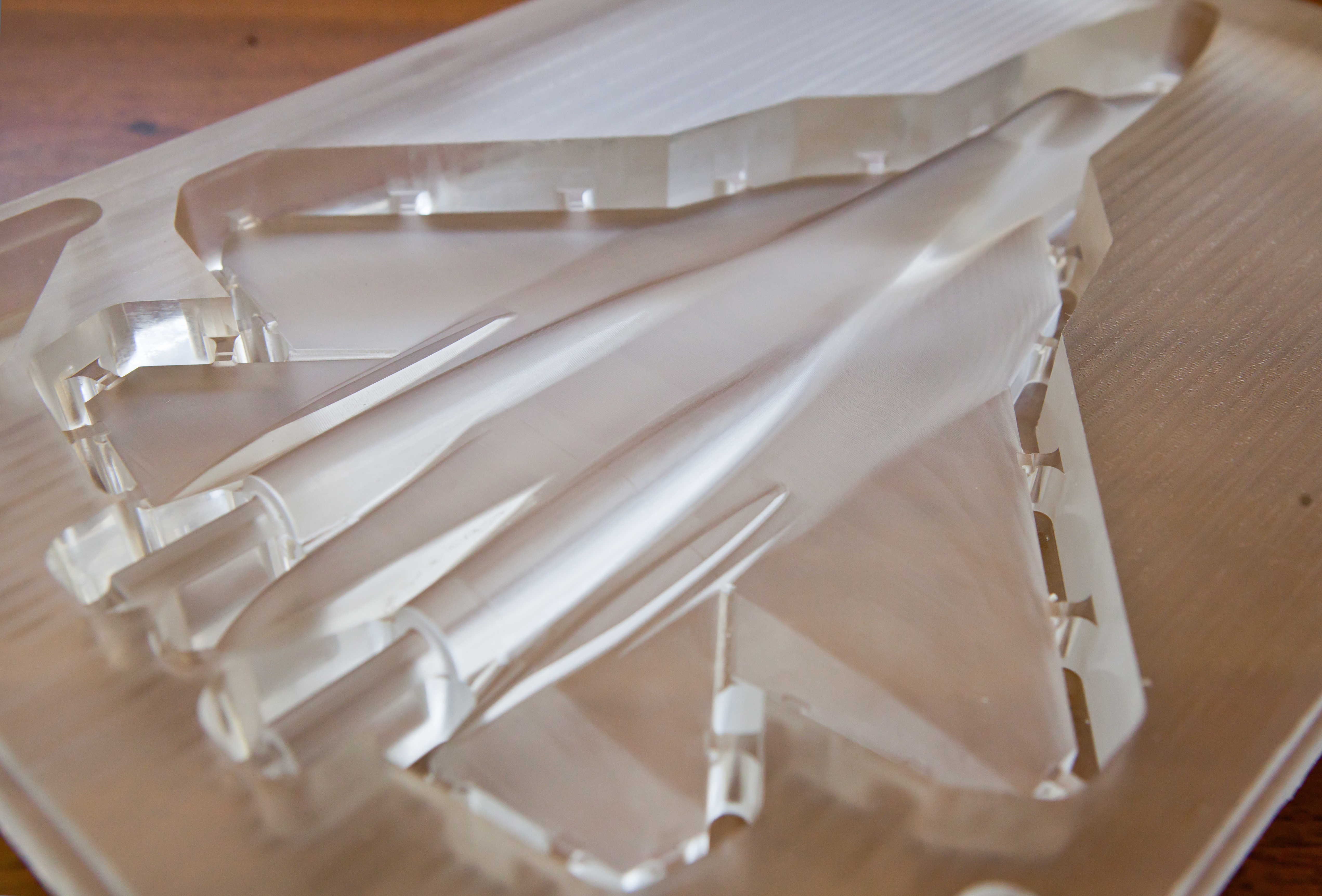

А как вообще истребитель вырезан? из одного большого куска?
Отполировать еще понимаю, как, но как вырезать из такого куска столько тонкие элементы?
Про телефоны - я совсем в замешательстве.
Красотища :good:
зделан из куска оргстекла толщиной 38мм. кили зделаны отдельно и приклеены. фрезеровать недолго 2 дня всего а вот на полировку ушло много времени.

фотки в процессе

да... самолетик зачетный ! как резал плавные обводы ? мелкой шаровой фрезой ?
Айфоны с использованием чпу в том числе для изготовления восковых моделей под детали из драгметаллов. Самолетик резал 2мм шариком с шагом штриховки 0.2мм

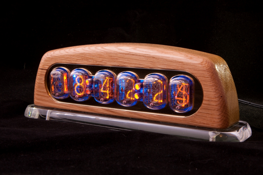

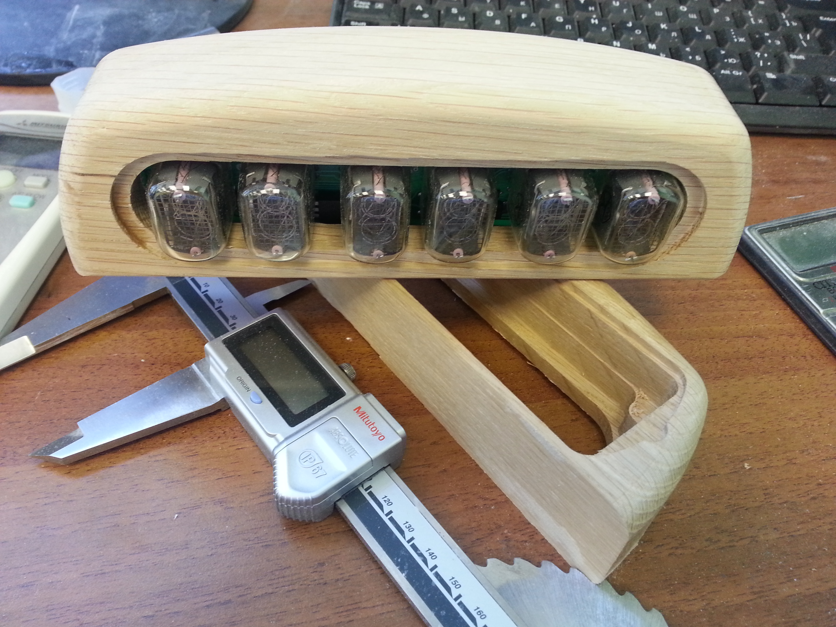

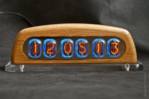

вот еще часики на лампах корпус на чпу из дуба +элементы из оргстекла чпу+полировка
Часы суперские :good:
Сколько ушло времени на полное изготовление?
Прикольные часики :)
Что за микруха в качестве часов?
Газорязрядными лампами управляет к155ид1?
схема отсюда http://radiokot.ru/forum/viewtopic.php? ... 12678e029c по времени часа 4 на пайку ну и два корпуса за день зделал неспеша
Чувствуется опыт, если за день , да не спеша
