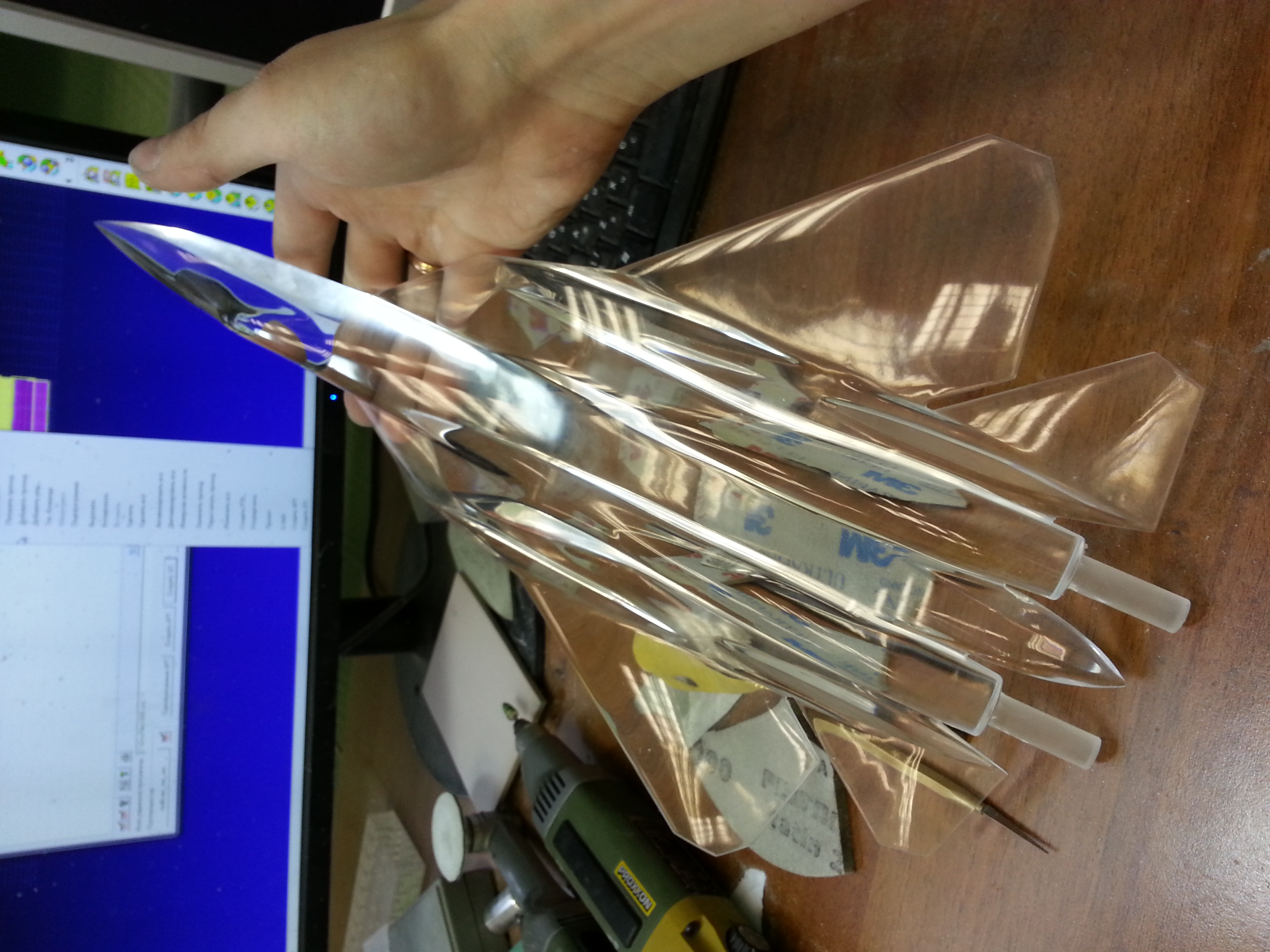

А как вообще истребитель вырезан? из одного большого куска?
Отполировать еще понимаю, как, но как вырезать из такого куска столько тонкие элементы?
Про телефоны - я совсем в замешательстве.

зделан из куска оргстекла толщиной 38мм. кили зделаны отдельно и приклеены. фрезеровать недолго 2 дня всего а вот на полировку ушло много времени.

фотки в процессе

да... самолетик зачетный ! как резал плавные обводы ? мелкой шаровой фрезой ?
Re: мои небольшие изделия
Айфоны с использованием чпу в том числе для изготовления восковых моделей под детали из драгметаллов. Самолетик резал 2мм шариком с шагом штриховки 0.2мм

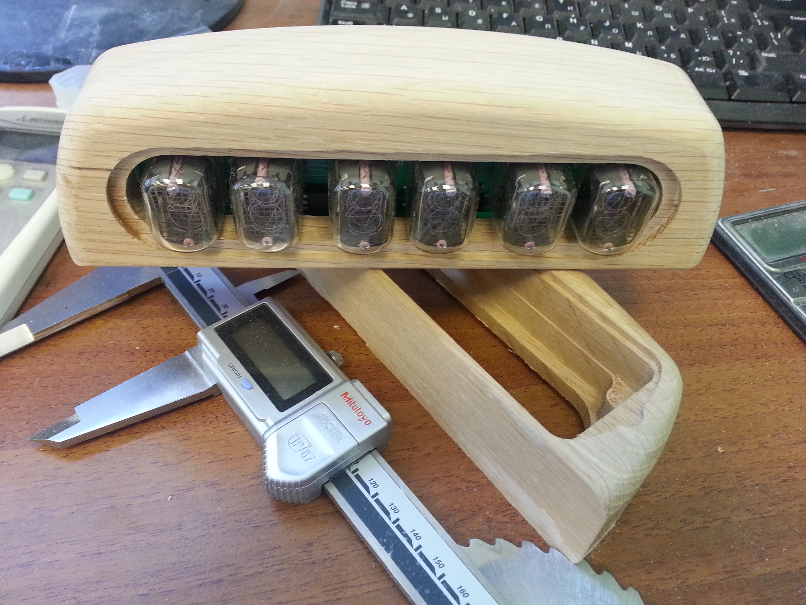

вот еще часики на лампах корпус на чпу из дуба +элементы из оргстекла чпу+полировка

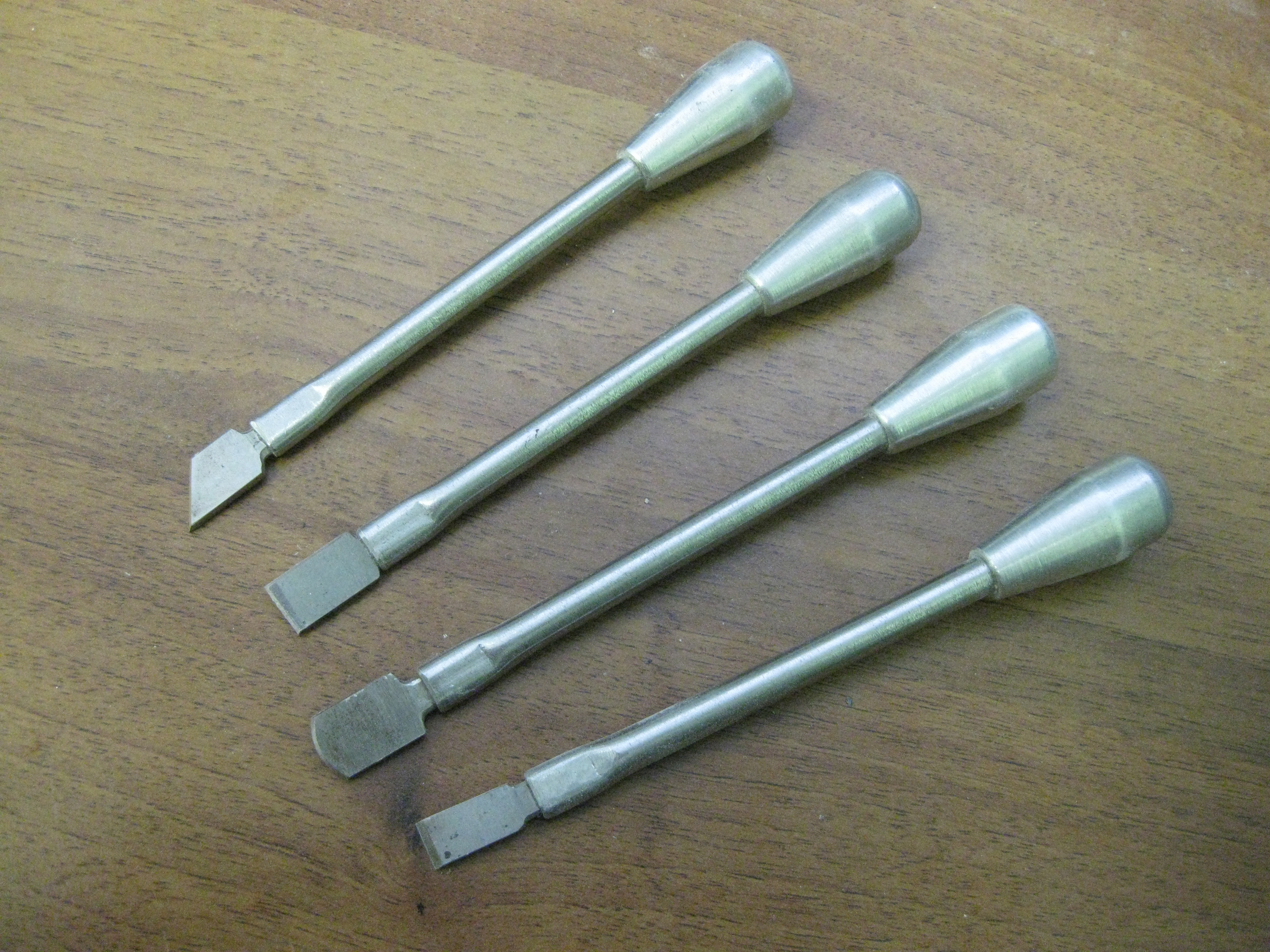

инструмент должен быть на все случаи жизни и когда его много к хранению особый подход. а также некотрый самодельный инструмент в том числе мини полировальная машинка на базе инструмента PROXXON

Часы суперские :good:
Сколько ушло времени на полное изготовление?
Прикольные часики :)
Что за микруха в качестве часов?
Газорязрядными лампами управляет к155ид1?
схема отсюда http://radiokot.ru/forum/viewtopic.php? ... 12678e029c по времени часа 4 на пайку ну и два корпуса за день зделал неспеша
Чувствуется опыт, если за день , да не спеша
