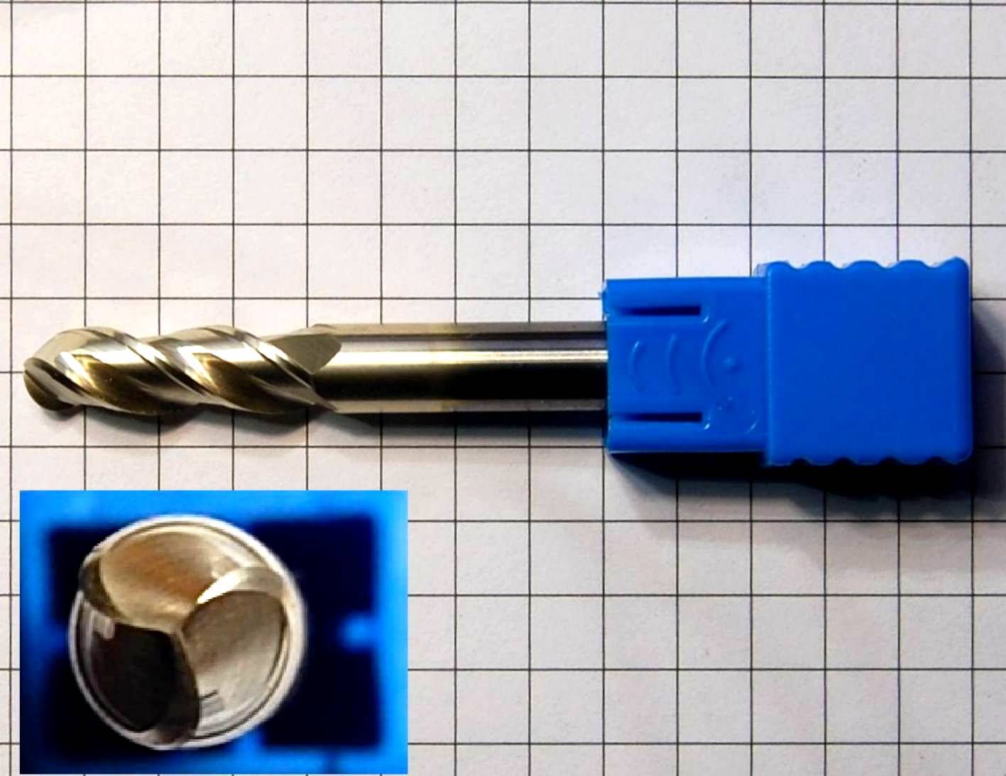

Формочка чего? Можешь показать поверхность поближе? И с чем-нибудь для масштаба.
И какой шаг и какой фрезой? Это из под фрезы или шкурил\полировал?

Формочка лопасти воздушного винта. Фреза шарик 1.5мм шаг 5 соток поверхность после фрезы.

А я сижу и репу чешу, вроде лопасть винта, складного, под формовку угля/стекла, а форма какая-то странная...не встречал таких. Под таймерки?
Я смотрю ты тоже все матрицы пилишь, не замечал что поверхность после трех-заходного шарика гораздо лучше двух-заходного? Не везде, а на поверхностях у которых угол стремится к горизонтальной плоскости? В силу того что у двух-зубых самый центр фрезы по сути не пилит, а у трех-зубых третий зуб выпирает в центр.
Re: мои небольшие изделия
Сначала скажите где взять трехзубые шарики малых диаметров Я таких невидел ниразу. Да винт на таймерку.

У стоматологов есть боры с мелкими шариками, мне б/у подарили разные от 1,5 до 3мм но у них граней много точно не скажу сколько но у 3милиметрового наверно штук 7. Для алюминия наверно это много.
есть такие но они низом темболее не режут.

frezeryga, поэтому и придумали 5-осники. чтобы не резать вершиной а боковой поверхностью грызть

frezeryga писал(а):Сначала скажите где взять трехзубые шарики малых диаметров Я таких невидел ниразу.
У меня самая маленькая 3х зубая 2 мм диаметром, но видел и меньше.
Al 3D.jpg (6116 просмотров) <a class='original' href='./download/file.php?id=48142&sid=834e248ec5244d152691687ef446d511&mode=view' target=_blank>Загрузить оригинал (115.29 КБ)</a>
Брал здесь http://www.topincity.ru//drill.html - магазин не из дешёвых, можно просто посмотреть какие там есть фрезы и поискать такие на Ebay. Если с Ebay возить по одной фрезе - цена получается как в этом магазине, а если брать несколько, тогда Ebay значительно дешевле.

спасибо за ссылку есть чтото полезное.

frezeryga писал(а):Сначала скажите где взять трехзубые шарики малых диаметров Я таких невидел ниразу. Да винт на таймерку.
Мне тут чуть больше повезло, самая ходовая фреза -6мм.
А где берешь 6 мм ?
мне повезло меньше я много работаю мелочевкой 0.5-3мм
К старому разговору о трех-зубых шариках, вот тут от 2мм(хвостовик 3ка) есть https://www.maritool.com/Cutting-Tools- ... index.html
Запробуем :)
