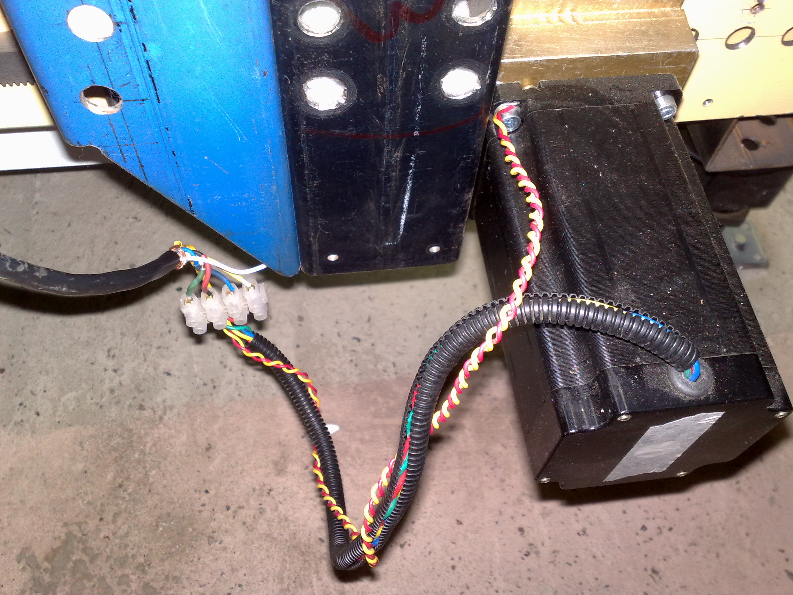

Сообщение master_70 »
движемся дальше. удлинил провода датчиков. пока временно поставил сетевой витую пару. подключил к кросплате.
завтра проверю работоспособность . сегодня не успел . спать пора.
и еще заткнул для пробы трубы синтапоном чтоб не гудели . кстати до заглушек был звонкий звук . после заглушки их, перестали фонить , звенеть, и гудеть . посмотрим как будет при работе. благо есть для сравнение видео пробного запуска.

master_70
Сообщения: 1935
Репутация: 317
Откуда: Московская_обл
подключил датчики.
проверяю . буду донастраивать.
еще сделал заземление. . правда пока все сделано навесом.
160220151561.jpg (2175 просмотров) <a class='original' href='./download/file.php?id=43332&mode=view' target=_blank>Загрузить оригинал (953.47 КБ)</a>
160220151562.jpg (2175 просмотров) <a class='original' href='./download/file.php?id=43333&mode=view' target=_blank>Загрузить оригинал (576.55 КБ)</a>

solanto
Сообщения: 963
Репутация: 94
Сообщение solanto »
Шум похож на перекос рельс.
master_70
Сообщения: 1935
Репутация: 317
solanto писал(а):Шум похож на перекос рельс.
тоже подозреваю это .
но когда руками двигаю такого шума нет
если перекос то какого вида он ???
http://www.zavetrom.ru
solanto
Сообщения: 963
Репутация: 94
Сообщение solanto »
master_70 писал(а):если перекос то какого вида он ???
А смазка в каретках есть? Может из-за отсутствия её такое происходит. К стати перекос может быть не рельс, а станины. Либо станина местами немного уже. Примерно на 0,05мм. В результат каким то образом прижимается шестерня к рельсе настолько сильно, что подклинивает. Или это на столько мизерные перекосы что не критичны в данном станке?
master_70
Сообщения: 1935
Репутация: 317
спасибо . проверю все . скорее всего рейка сильно поджата.
так как если ее ослабить то это проходит
но пока перемищениями довлоен по сравнению с предыдущей станиной . нет тех колдебаний все движется как каток ровно и мощно. глаз радует. а остальное потихоньку настроим и устраним
