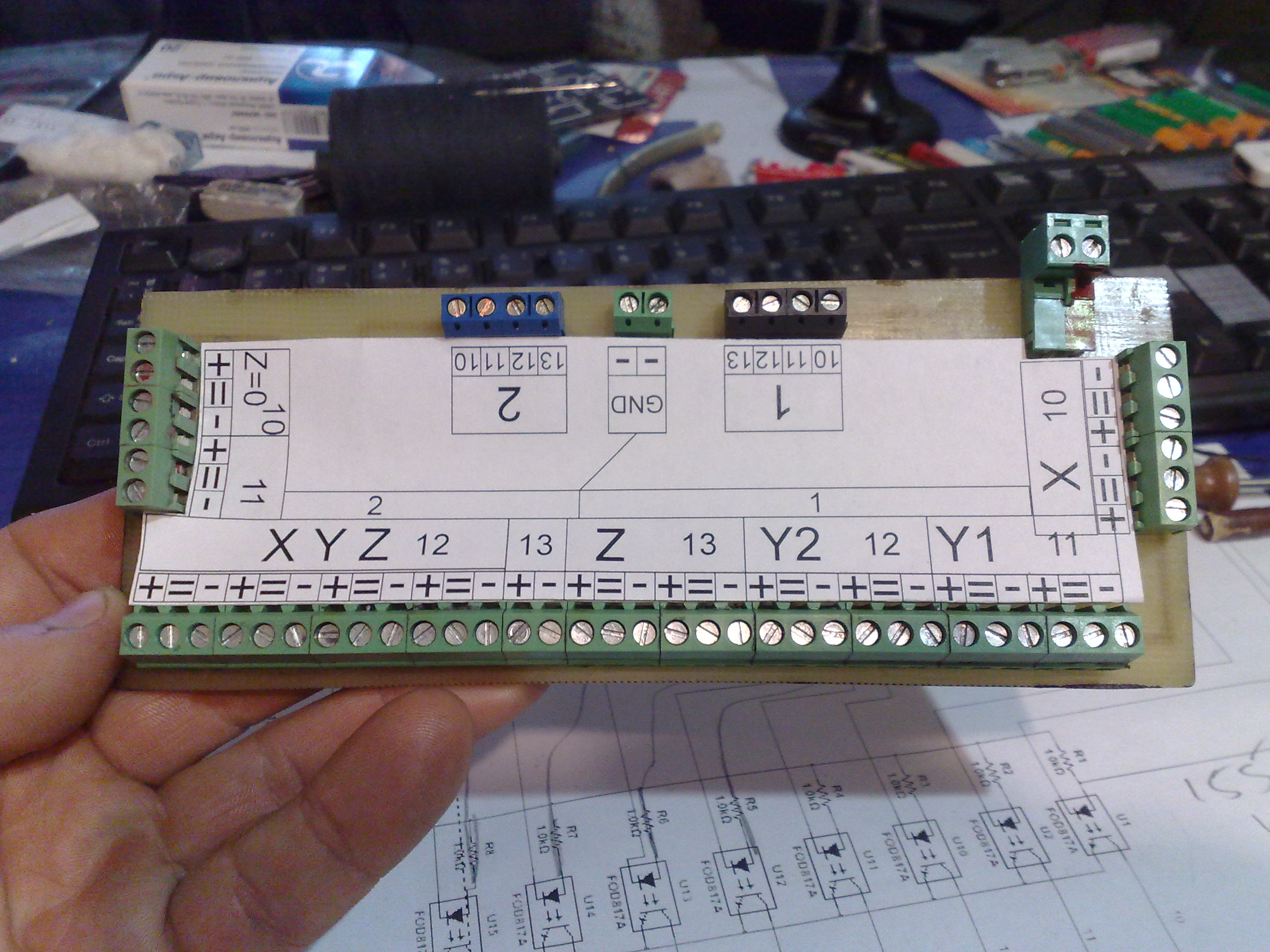

только закончил собирать сей девайс.

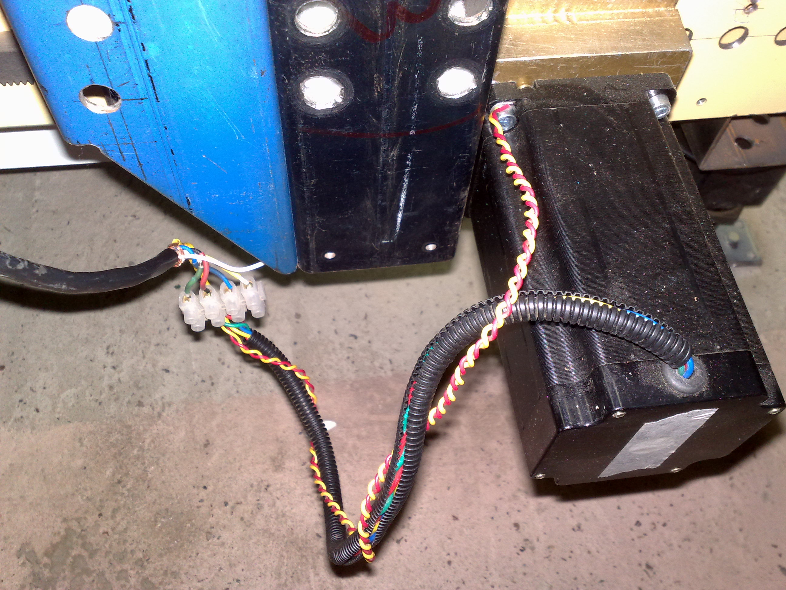

движемся дальше. удлинил провода датчиков. пока временно поставил сетевой витую пару. подключил к кросплате.
завтра проверю работоспособность . сегодня не успел . спать пора.
и еще заткнул для пробы трубы синтапоном чтоб не гудели . кстати до заглушек был звонкий звук . после заглушки их, перестали фонить , звенеть, и гудеть . посмотрим как будет при работе. благо есть для сравнение видео пробного запуска.

подключил датчики.
проверяю . буду донастраивать.
еще сделал заземление. . правда пока все сделано навесом.

Сообщение solanto »
Шум похож на перекос рельс.

Сообщение master_70 »
solanto писал(а):Шум похож на перекос рельс.
тоже подозреваю это .
но когда руками двигаю такого шума нет
если перекос то какого вида он ???

master_70 писал(а):если перекос то какого вида он ???
А смазка в каретках есть? Может из-за отсутствия её такое происходит. К стати перекос может быть не рельс, а станины. Либо станина местами немного уже. Примерно на 0,05мм. В результат каким то образом прижимается шестерня к рельсе настолько сильно, что подклинивает. Или это на столько мизерные перекосы что не критичны в данном станке?
спасибо . проверю все . скорее всего рейка сильно поджата.
так как если ее ослабить то это проходит
но пока перемищениями довлоен по сравнению с предыдущей станиной . нет тех колдебаний все движется как каток ровно и мощно. глаз радует. а остальное потихоньку настроим и устраним

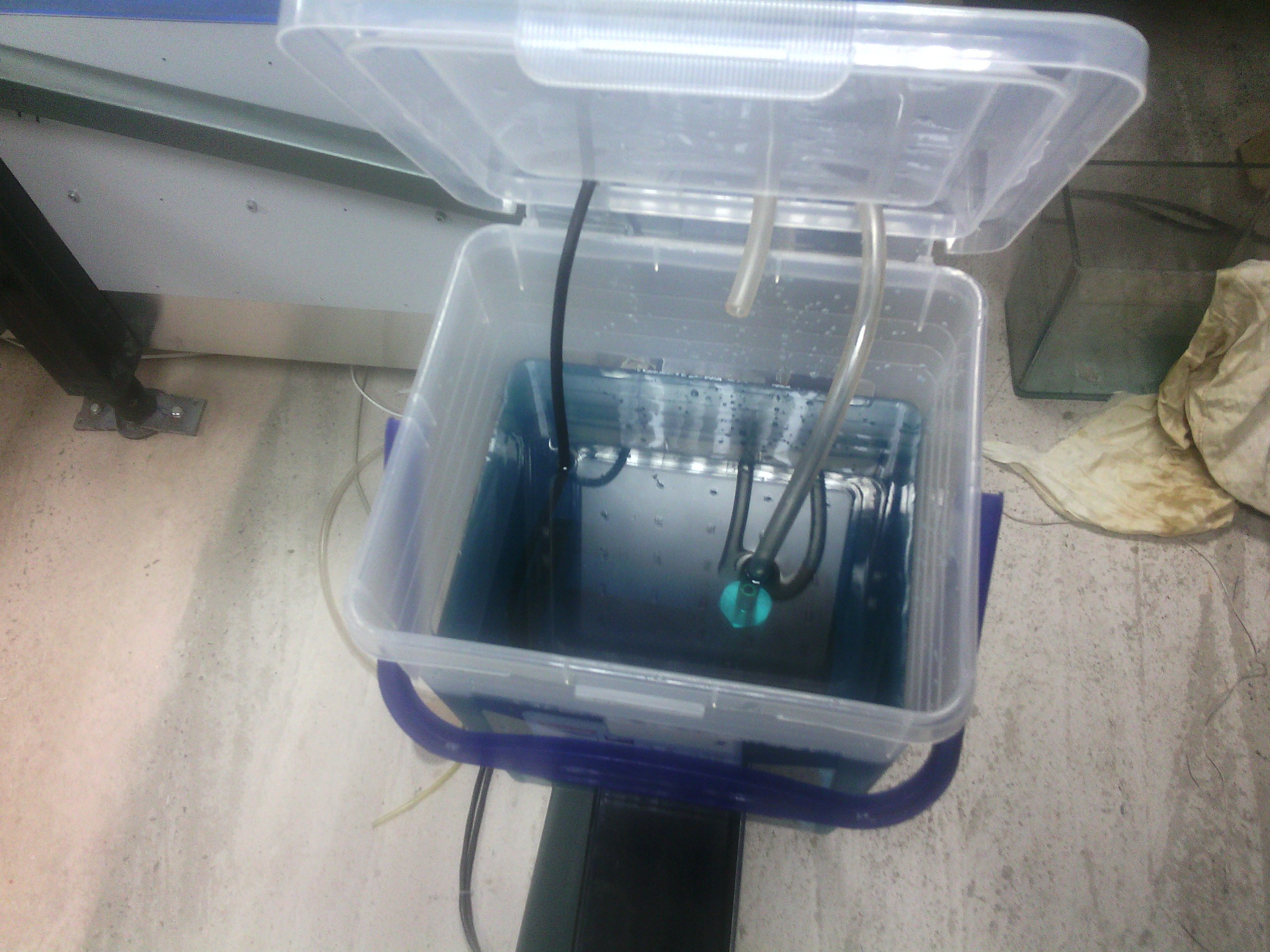

подсоединил помпу к шпинделю .

master_70 писал(а):подсоединил помпу к шпинделю
шпиндель-канистра это замкнутая система? радиатора нема? хватает для охлаждения?
я вешал напрямую к радиатору из автомобильной печки, без вентилятора опускал температуру на 20-25 градусов.
