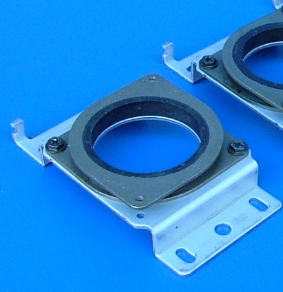

Собрал свой первый станок по вашей системе (доволен как... :cheesy: спасибо за весь учебный материял!!!) Про подавление шума синтепоном - всю трубу запихали или по краям только, сильно натромбовали, может пеной строительной залить, непробовали? У меня пара моторов с такими резиновыми держателями попались, так можно сказать что их вообще не слышно.

zarvydas писал(а):Собрал свой первый станок по вашей системе (доволен как... :cheesy: спасибо за весь учебный материял!!!) Про подавление шума синтепоном - всю трубу запихали или по краям только, сильно натромбовали, может пеной строительной залить, непробовали? У меня пара моторов с такими резиновыми держателями попались, так можно сказать что их вообще не слышно.
пока пробно только конци труб хзаткнул. послушаю ,сравню.
я считаю никаких резинок . так как каждая резинка это неизбежный пикролюфт . но это мое мнение .
лучше чтоб было как можно монолитнее.
пеной нехочу даже замарачиватся . трубы только портить..
для сравнения вспомни как работает горн . громекои звонко . также и трубы . если заткнуть ватой выход то хоть задудись не фига небудет слышно.
это из собственной практики (горнистом был в лагере :D .)
http://www.zavetrom.ru
master_70 писал(а):я считаю никаких резинок . так как каждая резинка это неизбежный пикролюфт
Муфты с движков уже выкинул?.. ;)
