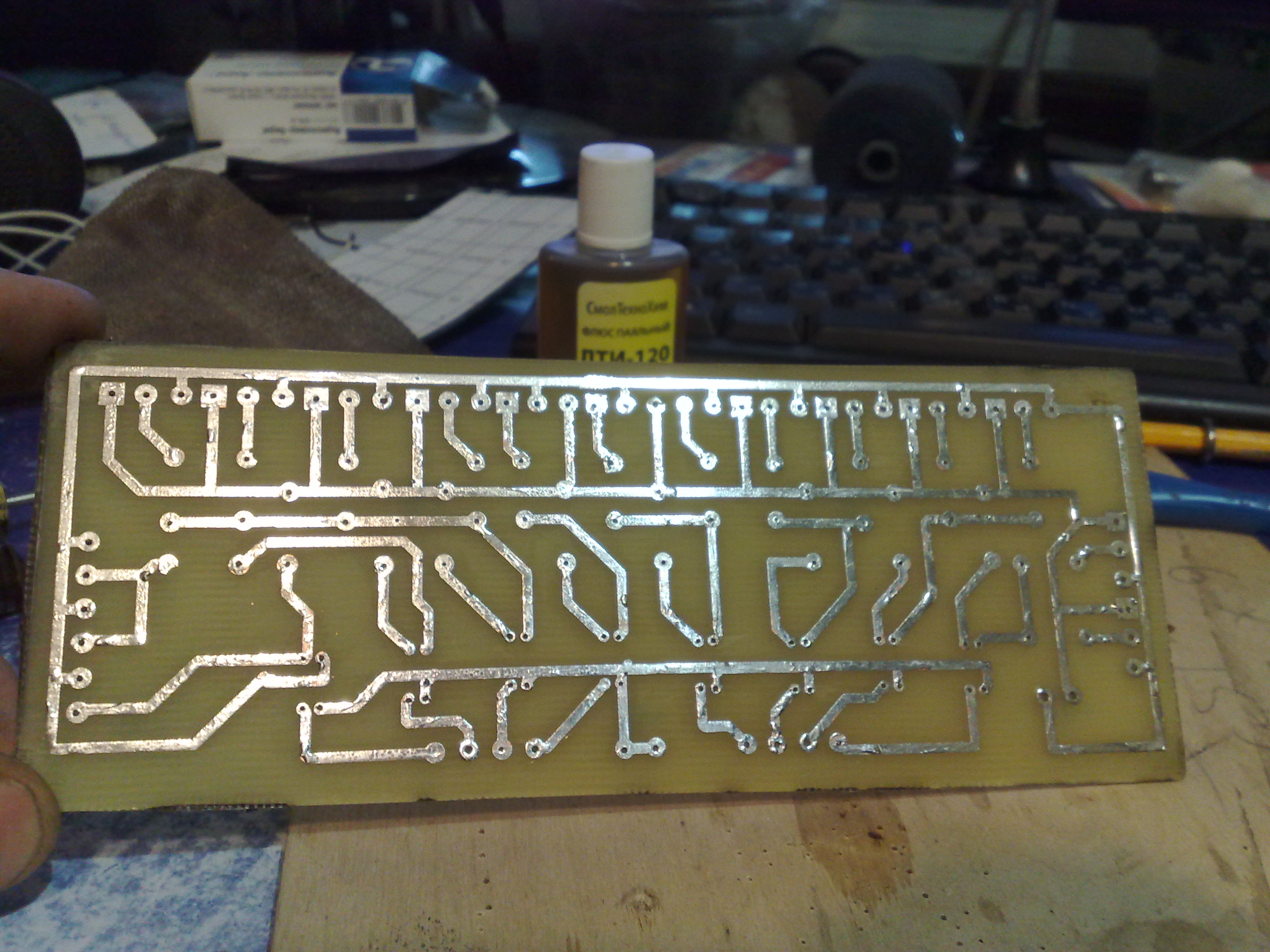

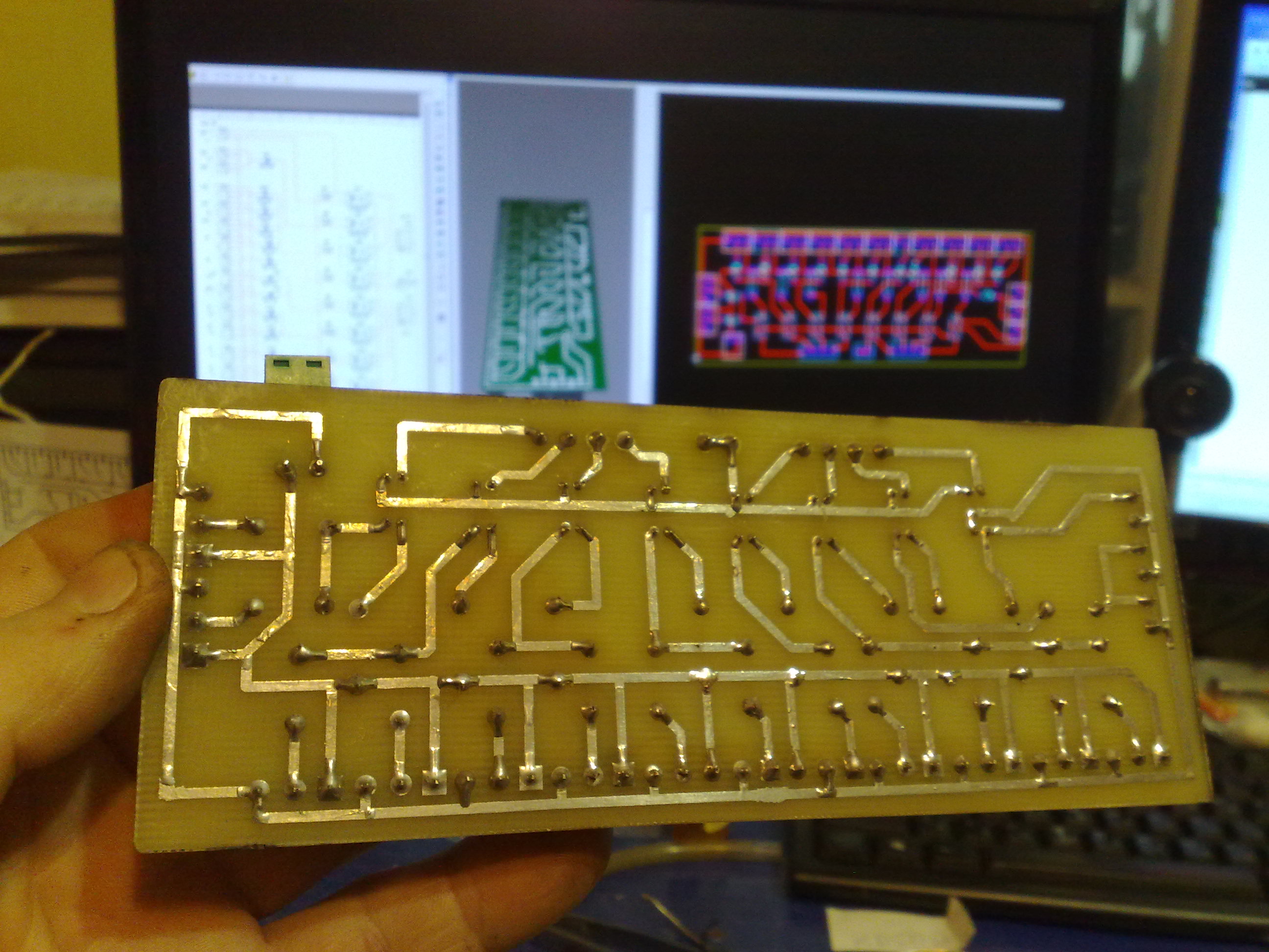

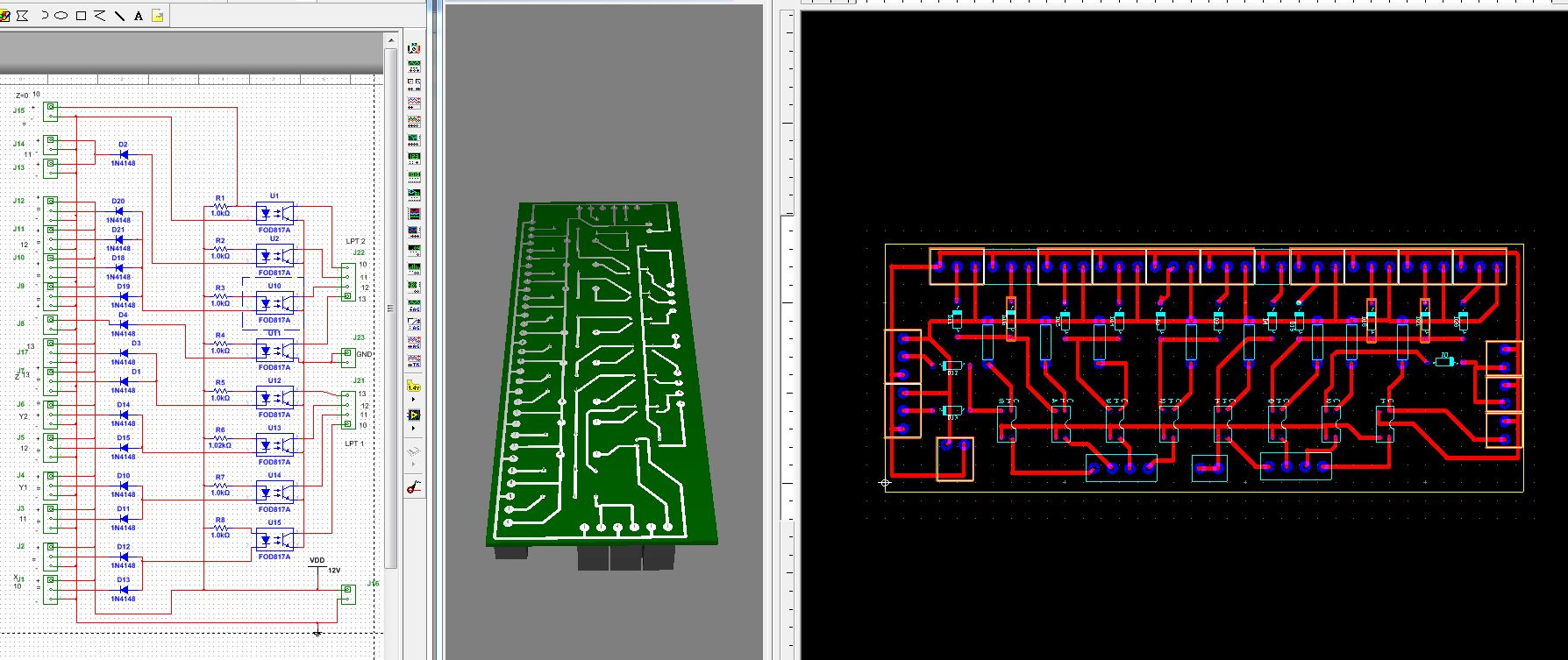

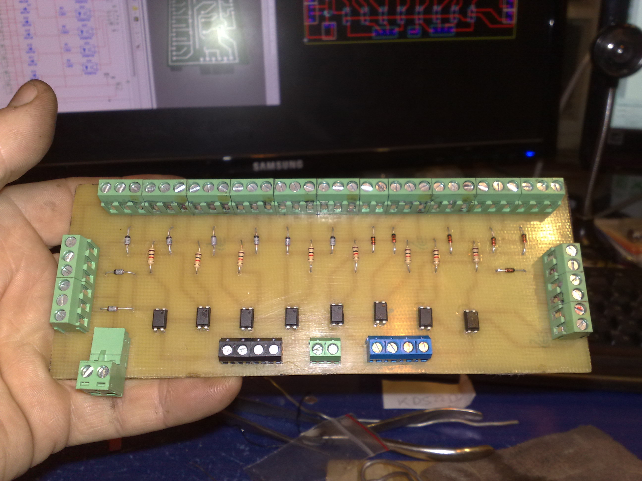

только закончил собирать сей девайс.

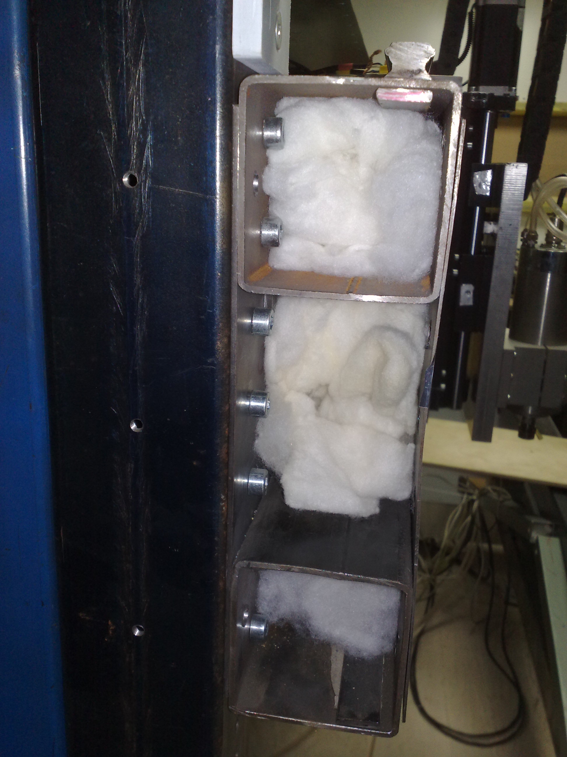

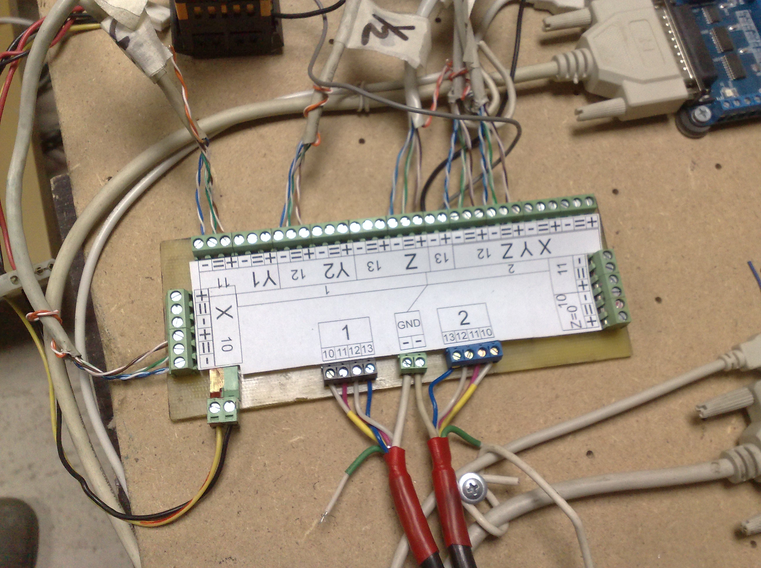

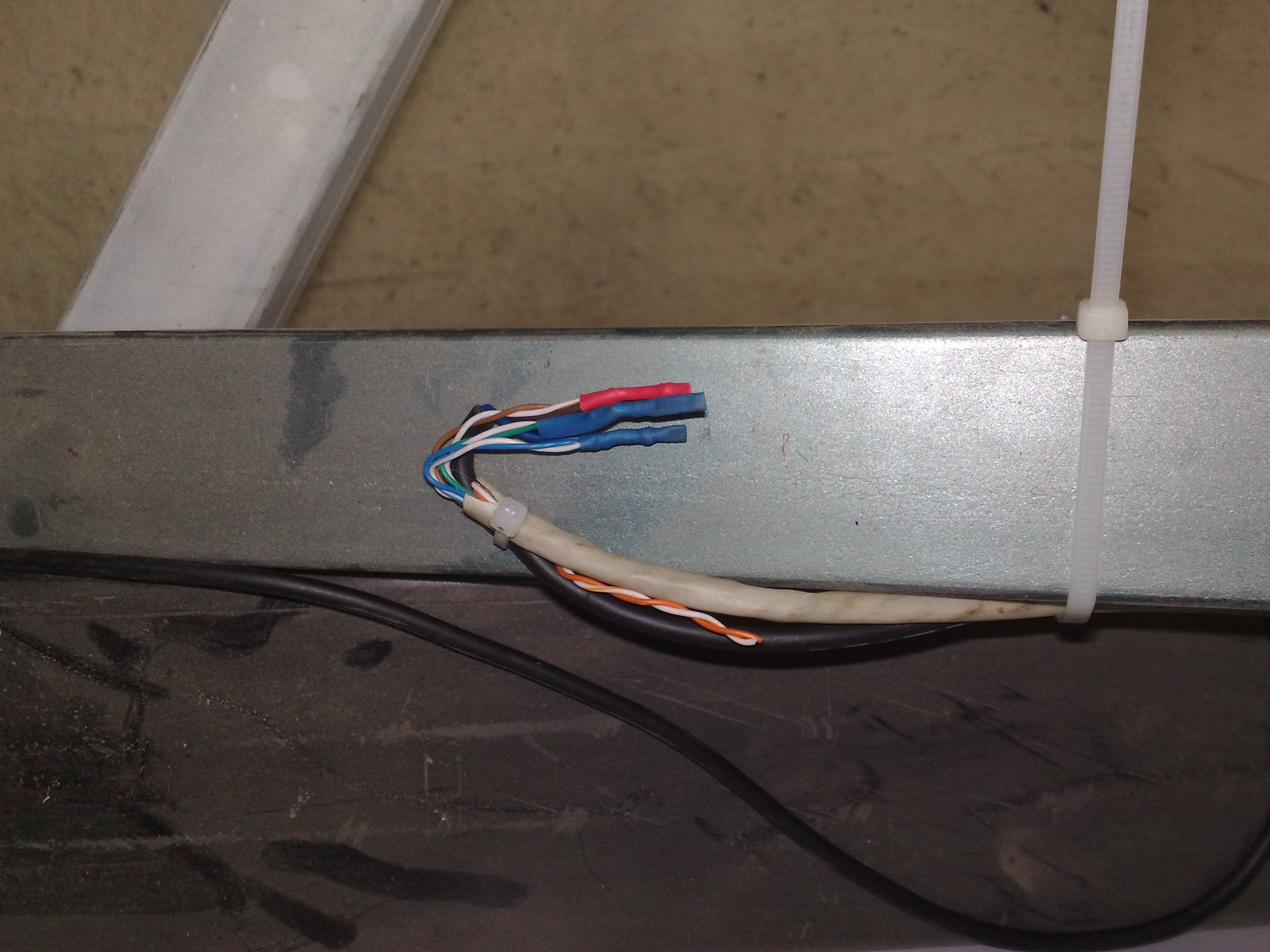

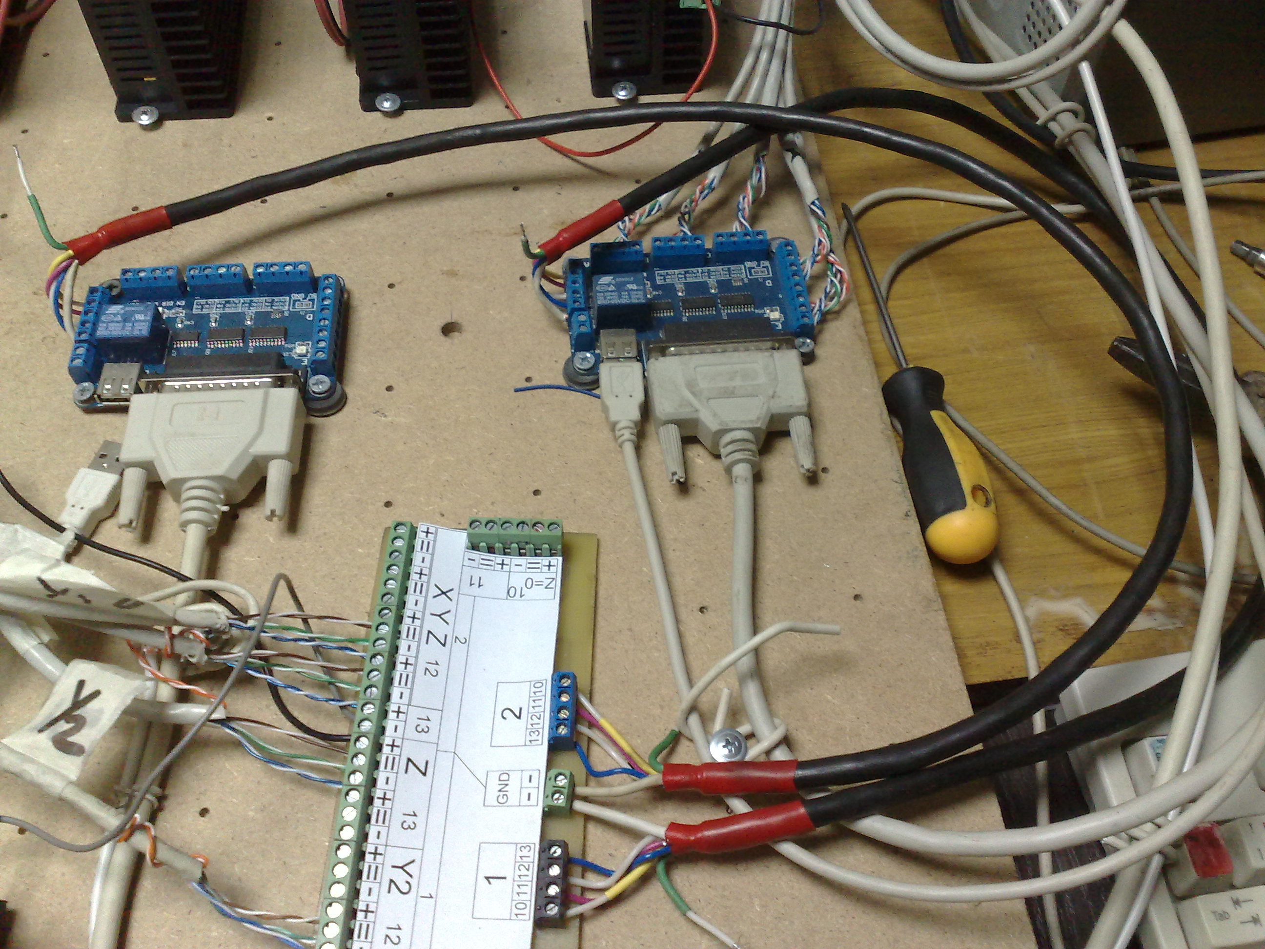

движемся дальше. удлинил провода датчиков. пока временно поставил сетевой витую пару. подключил к кросплате.
завтра проверю работоспособность . сегодня не успел . спать пора.

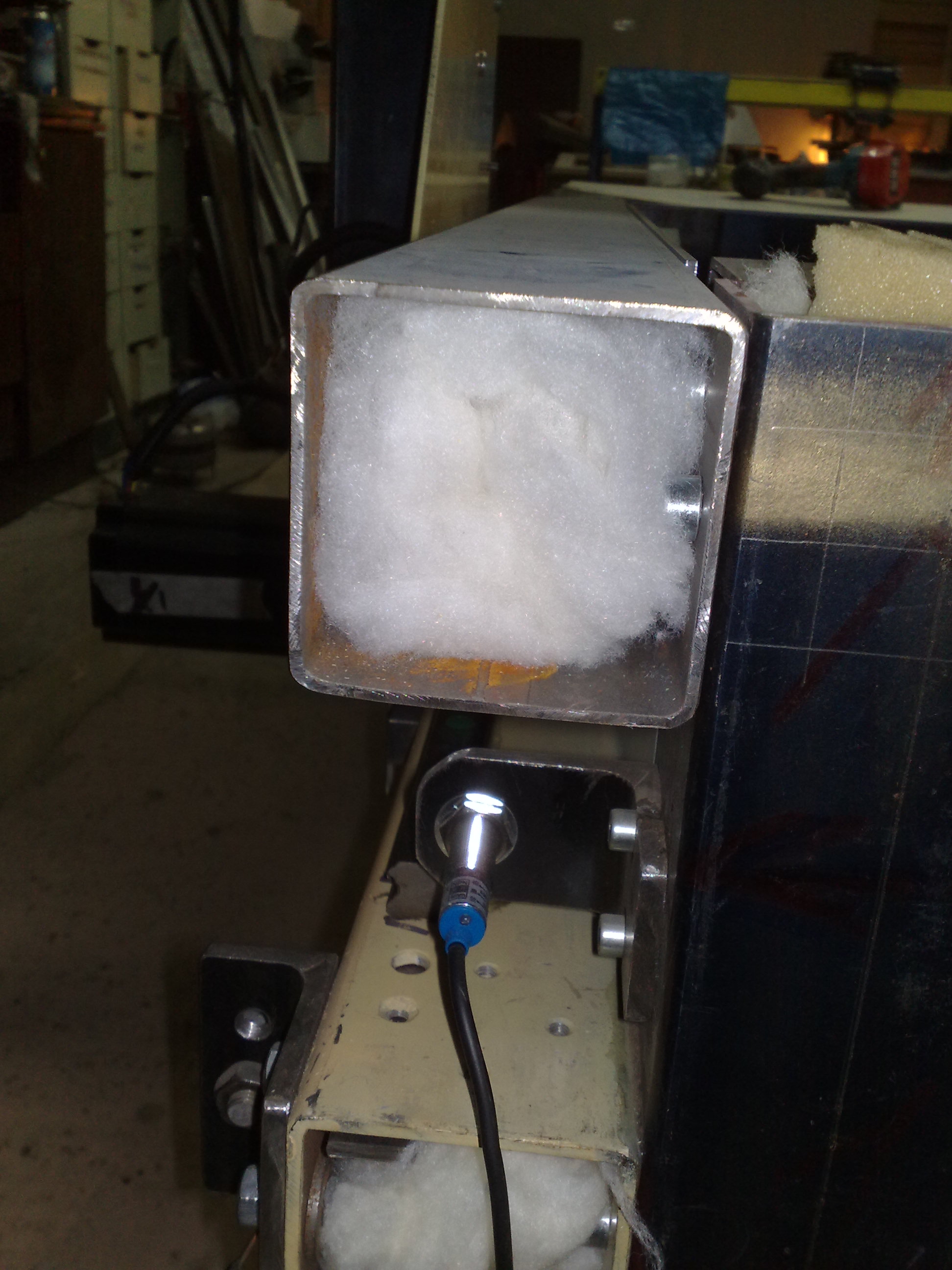

и еще заткнул для пробы трубы синтапоном чтоб не гудели . кстати до заглушек был звонкий звук . после заглушки их, перестали фонить , звенеть, и гудеть . посмотрим как будет при работе. благо есть для сравнение видео пробного запуска.

Собрал свой первый станок по вашей системе (доволен как... :cheesy: спасибо за весь учебный материял!!!) Про подавление шума синтепоном - всю трубу запихали или по краям только, сильно натромбовали, может пеной строительной залить, непробовали? У меня пара моторов с такими резиновыми держателями попались, так можно сказать что их вообще не слышно.

пока пробно только конци труб хзаткнул. послушаю ,сравню.
я считаю никаких резинок . так как каждая резинка это неизбежный пикролюфт . но это мое мнение .
лучше чтоб было как можно монолитнее.
пеной нехочу даже замарачиватся . трубы только портить..
для сравнения вспомни как работает горн . громекои звонко . также и трубы . если заткнуть ватой выход то хоть задудись не фига небудет слышно.
это из собственной практики (горнистом был в лагере :D .)

подключил датчики.
проверяю . буду донастраивать.
еще сделал заземление. . правда пока все сделано навесом.

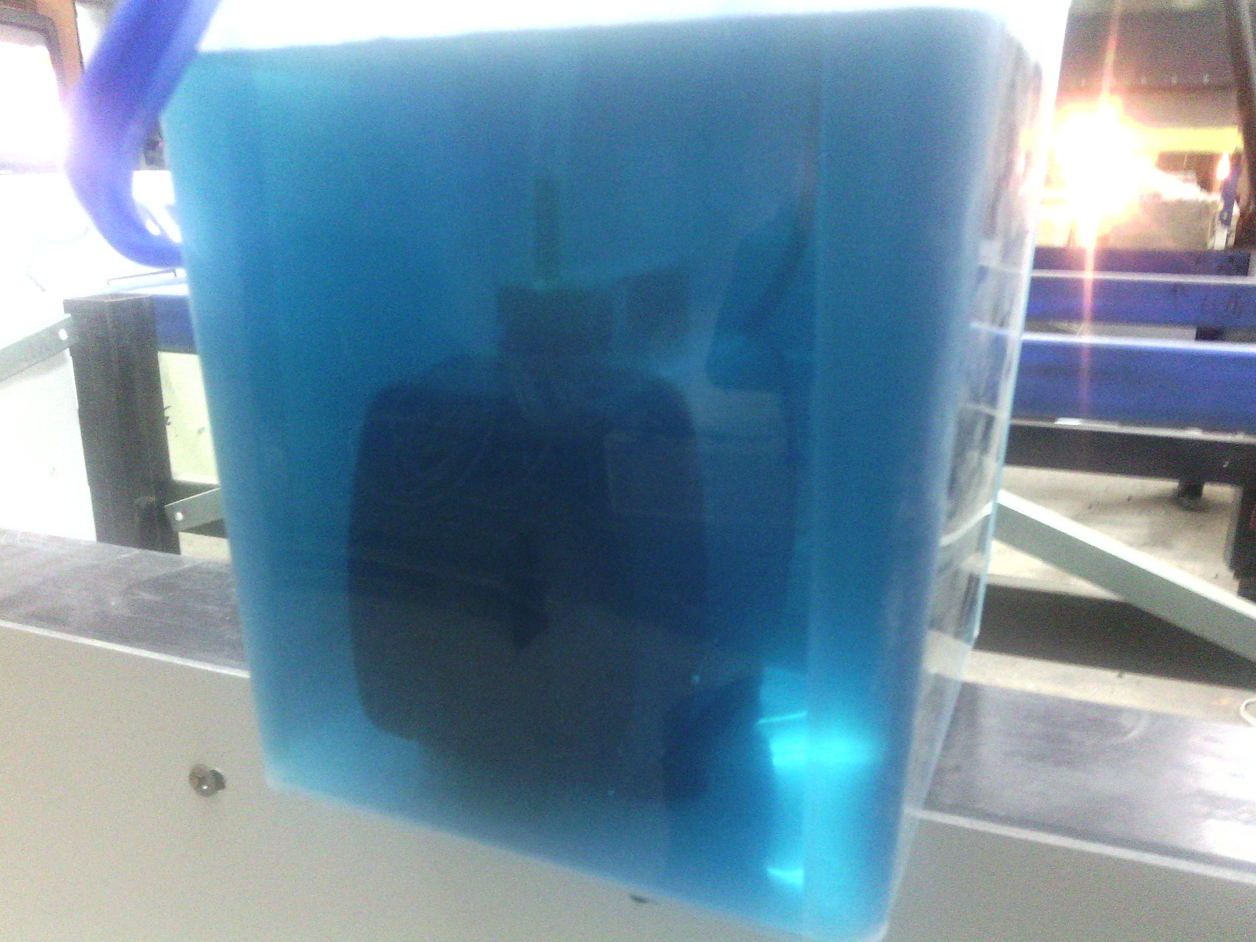

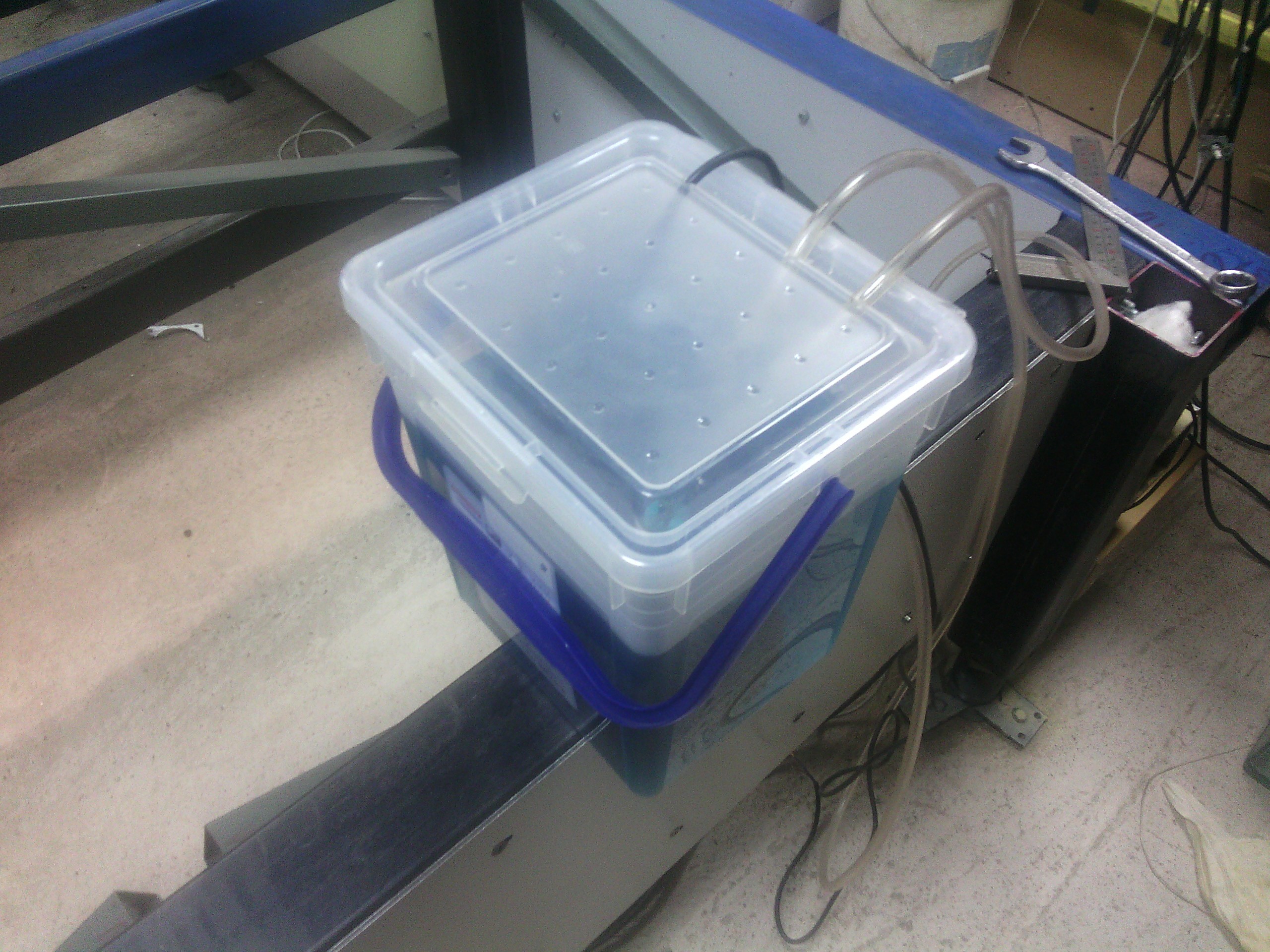

подсоединил помпу к шпинделю .

master_70 писал(а):подсоединил помпу к шпинделю
шпиндель-канистра это замкнутая система? радиатора нема? хватает для охлаждения?
я вешал напрямую к радиатору из автомобильной печки, без вентилятора опускал температуру на 20-25 градусов.
