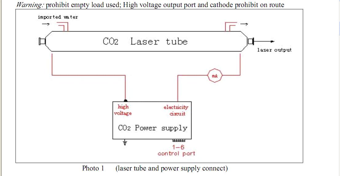

Забрал блок питания. Такое ощущение, что в "Лазерных технологиях" его специально под меня заказали, т.к. отдали мне его прямо в коробке EMS China post :).
Еще интересно, что коробка судя по всему на таможне не вскрывалась 8-) .
Теперь по блоку, состав: блок питания 1шт. провод - 1шт.
Провод с одной стороны имеет высоковольтный разъем, с другой - просто обрезан. Как мне его к лазеру подключать-то?
Высоковольтный провод только один плюс к нему торчит маленький провод это как я понял 0. Или земля???
блок питания для лазера.JPG (3936 просмотров) <a class='original' href='./download/file.php?id=3645&sid=be7057a26d5c5a54c7ff80614ac3715b&mode=view' target=_blank>Загрузить оригинал (185.84 КБ)</a>
co2 лазер блок питания.JPG (3936 просмотров) <a class='original' href='./download/file.php?id=3646&sid=be7057a26d5c5a54c7ff80614ac3715b&mode=view' target=_blank>Загрузить оригинал (264.99 КБ)</a>
блок питания co2 лазера.JPG (3936 просмотров) <a class='original' href='./download/file.php?id=3647&sid=be7057a26d5c5a54c7ff80614ac3715b&mode=view' target=_blank>Загрузить оригинал (235.95 КБ)</a>

У меня ваще 2 проводка торчали :)
Лазер БП.JPG (3931 просмотр) <a class='original' href='./download/file.php?id=3652&sid=be7057a26d5c5a54c7ff80614ac3715b&mode=view' target=_blank>Загрузить оригинал (49.42 КБ)</a>
Лазер БП2.JPG (3931 просмотр) <a class='original' href='./download/file.php?id=3653&sid=be7057a26d5c5a54c7ff80614ac3715b&mode=view' target=_blank>Загрузить оригинал (54.05 КБ)</a>
Re: Хочу купить ЧПУ лазер (... но уже собираю сам)
А как ты контакт на трубу вешал? Чем изолировал?

Nick писал(а):А как ты контакт на трубу вешал? Чем изолировал?
Ни чем, оголил проводок по длинше, намотал, аккуратно облудил и одел.
Я вот думаю, может присоску от машинной свечи зажигания отрезать?
Прикрути, сверху лазер все равно накроешь защитой чтоб не разбить трубу - например канализационной трубой.
