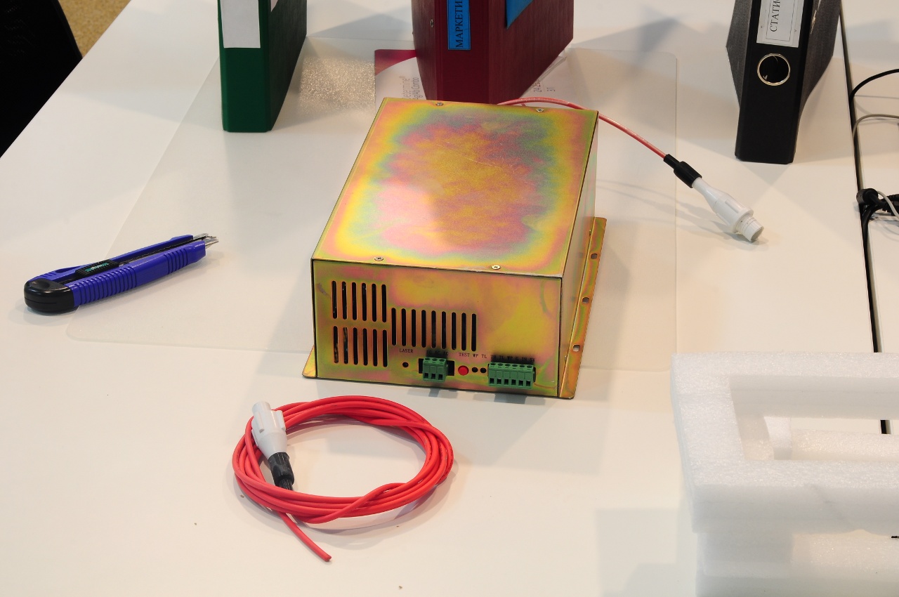

Забрал блок питания. Такое ощущение, что в "Лазерных технологиях" его специально под меня заказали, т.к. отдали мне его прямо в коробке EMS China post :).
Еще интересно, что коробка судя по всему на таможне не вскрывалась 8-) .
Теперь по блоку, состав: блок питания 1шт. провод - 1шт.
Провод с одной стороны имеет высоковольтный разъем, с другой - просто обрезан. Как мне его к лазеру подключать-то?
Высоковольтный провод только один плюс к нему торчит маленький провод это как я понял 0. Или земля???

У меня ваще 2 проводка торчали :)

А как ты контакт на трубу вешал? Чем изолировал?

Nick писал(а):А как ты контакт на трубу вешал? Чем изолировал?
Ни чем, оголил проводок по длинше, намотал, аккуратно облудил и одел.
Re: Хочу купить ЧПУ лазер (... но уже собираю сам)
Я вот думаю, может присоску от машинной свечи зажигания отрезать?
Прикрути, сверху лазер все равно накроешь защитой чтоб не разбить трубу - например канализационной трубой.
И напиши:
не суй туды куды собака не сует :)
или
один раз долбанет, поумнеешь :)
Про фановую трубу, это ты мне классно подсказал :D! У меня похоже лахер будет слегка торчать из корпуса и я ломал голову, во что бы его спрятать.
Труба канализационая + прорезь чтоб видеть мощь лазера и зафиксировать пеной :)
