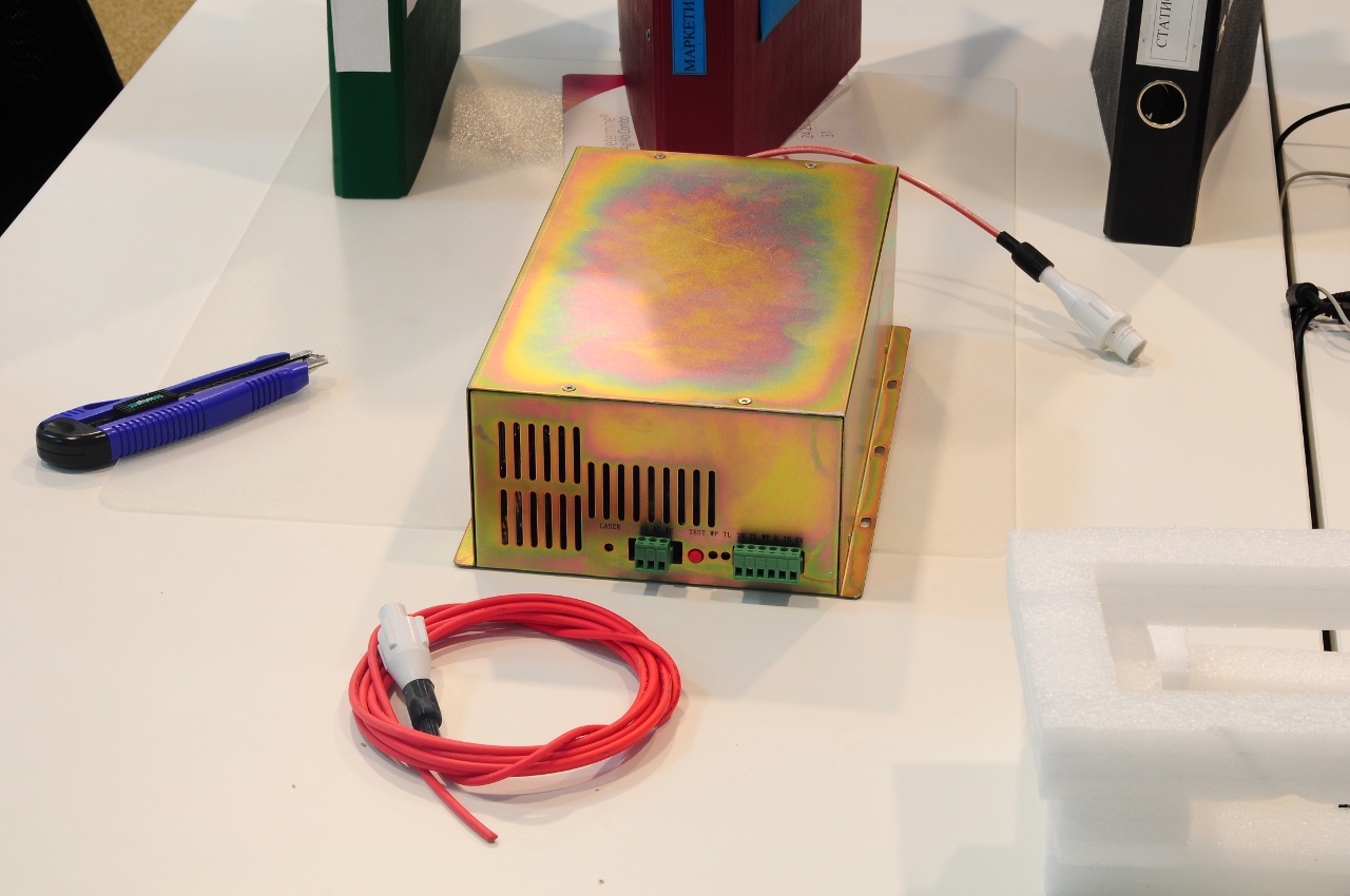

Забрал блок питания. Такое ощущение, что в "Лазерных технологиях" его специально под меня заказали, т.к. отдали мне его прямо в коробке EMS China post :).
Еще интересно, что коробка судя по всему на таможне не вскрывалась 8-) .
Теперь по блоку, состав: блок питания 1шт. провод - 1шт.
Провод с одной стороны имеет высоковольтный разъем, с другой - просто обрезан. Как мне его к лазеру подключать-то?
Высоковольтный провод только один плюс к нему торчит маленький провод это как я понял 0. Или земля???

У меня ваще 2 проводка торчали :)
Лазер БП.JPG (3718 просмотров) <a class='original' href='./download/file.php?id=3652&sid=34c5c10140f1763338f8c1ebfdbb0c77&mode=view' target=_blank>Загрузить оригинал (49.42 КБ)</a>
Лазер БП2.JPG (3718 просмотров) <a class='original' href='./download/file.php?id=3653&sid=34c5c10140f1763338f8c1ebfdbb0c77&mode=view' target=_blank>Загрузить оригинал (54.05 КБ)</a>

А как ты контакт на трубу вешал? Чем изолировал?

Nick писал(а):А как ты контакт на трубу вешал? Чем изолировал?
Ни чем, оголил проводок по длинше, намотал, аккуратно облудил и одел.

Я вот думаю, может присоску от машинной свечи зажигания отрезать?

Прикрути, сверху лазер все равно накроешь защитой чтоб не разбить трубу - например канализационной трубой.

Про фановую трубу, это ты мне классно подсказал :D! У меня похоже лахер будет слегка торчать из корпуса и я ломал голову, во что бы его спрятать.
Сообщения: 34042
Re: Хочу купить ЧПУ лазер (... но уже собираю сам)
Труба канализационая + прорезь чтоб видеть мощь лазера и зафиксировать пеной :)
