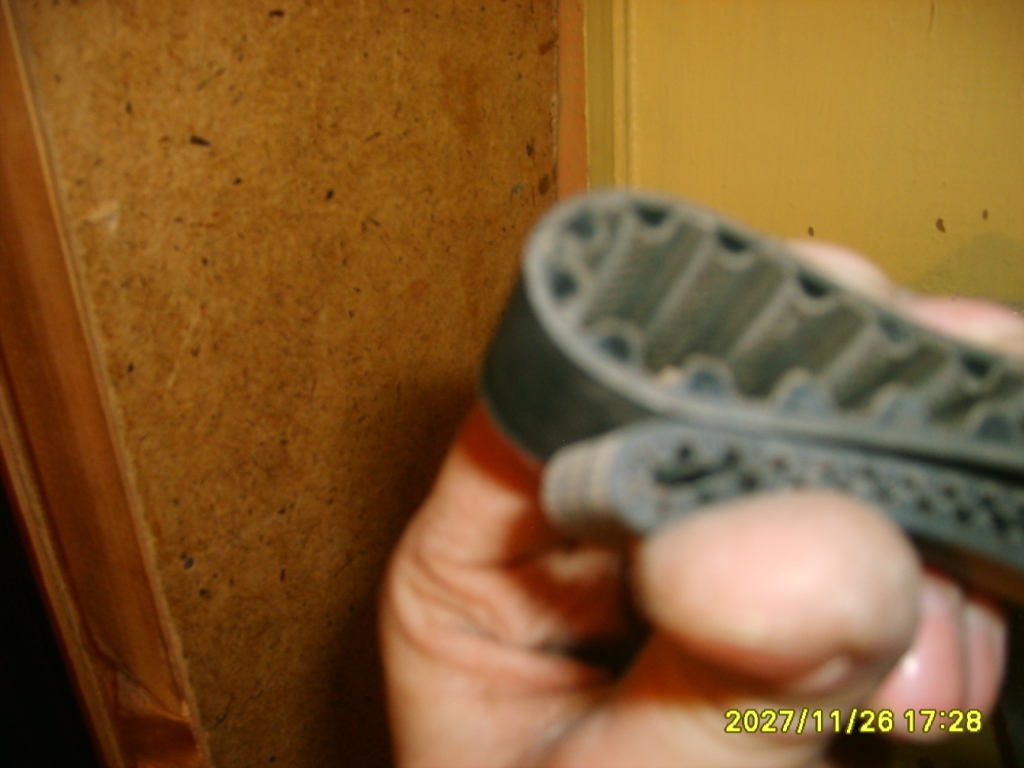

aftaev писал(а):Держу 2 ремня в руках черный автомобильный жесче чем этот белый с металической проволокой.
Те ремни которые я смотрел оба были черные, с нитками был мягкий который поеду сечас забирать! и металлокорд котрый был жесткий, оба одинакового сечения но производства не китай откд-то из европы. других у них нет.

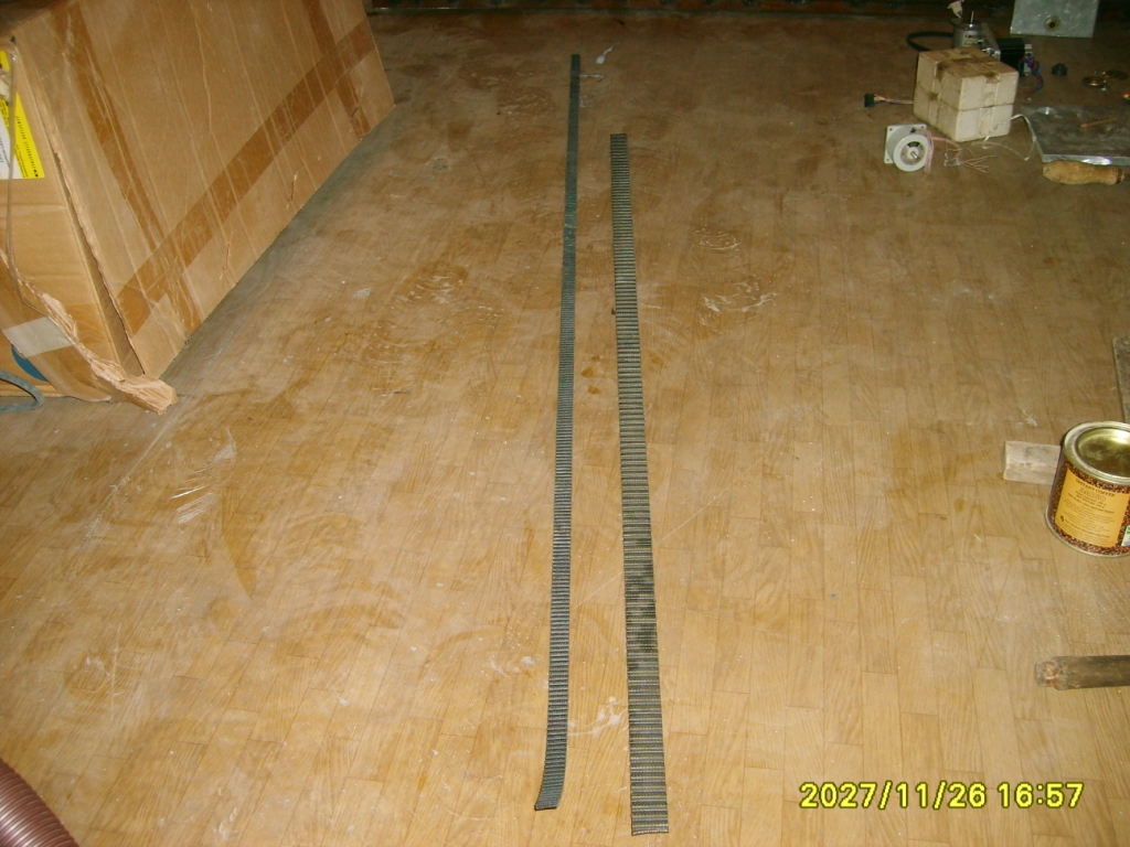

Привез 1690 мм, немецкий, "contitec", черная но очень мягкая резина по сравнению с вазовским
Узнал есть 2х метровый 700 р. стоит с доставкой.
Изображение 056.jpg (3837 просмотров) <a class='original' href='./download/file.php?id=3547&mode=view' target=_blank>Загрузить оригинал (372.6 КБ)</a>
С лева который сейчас привез, справа от ВАЗ 2112 16 кл длина 1200мм. (3837 просмотров) <a class='original' href='./download/file.php?id=3548&mode=view' target=_blank>Загрузить оригинал (424.41 КБ)</a>

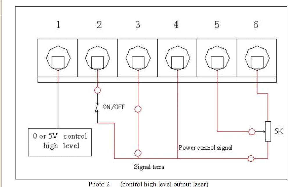

Забрал блок питания. Такое ощущение, что в "Лазерных технологиях" его специально под меня заказали, т.к. отдали мне его прямо в коробке EMS China post :).
Еще интересно, что коробка судя по всему на таможне не вскрывалась 8-) .
Теперь по блоку, состав: блок питания 1шт. провод - 1шт.
Провод с одной стороны имеет высоковольтный разъем, с другой - просто обрезан. Как мне его к лазеру подключать-то?
Высоковольтный провод только один плюс к нему торчит маленький провод это как я понял 0. Или земля???

У меня ваще 2 проводка торчали :)
Лазер БП.JPG (3741 просмотр) <a class='original' href='./download/file.php?id=3652&mode=view' target=_blank>Загрузить оригинал (49.42 КБ)</a>
Лазер БП2.JPG (3741 просмотр) <a class='original' href='./download/file.php?id=3653&mode=view' target=_blank>Загрузить оригинал (54.05 КБ)</a>

А как ты контакт на трубу вешал? Чем изолировал?

Nick писал(а):А как ты контакт на трубу вешал? Чем изолировал?
Ни чем, оголил проводок по длинше, намотал, аккуратно облудил и одел.
