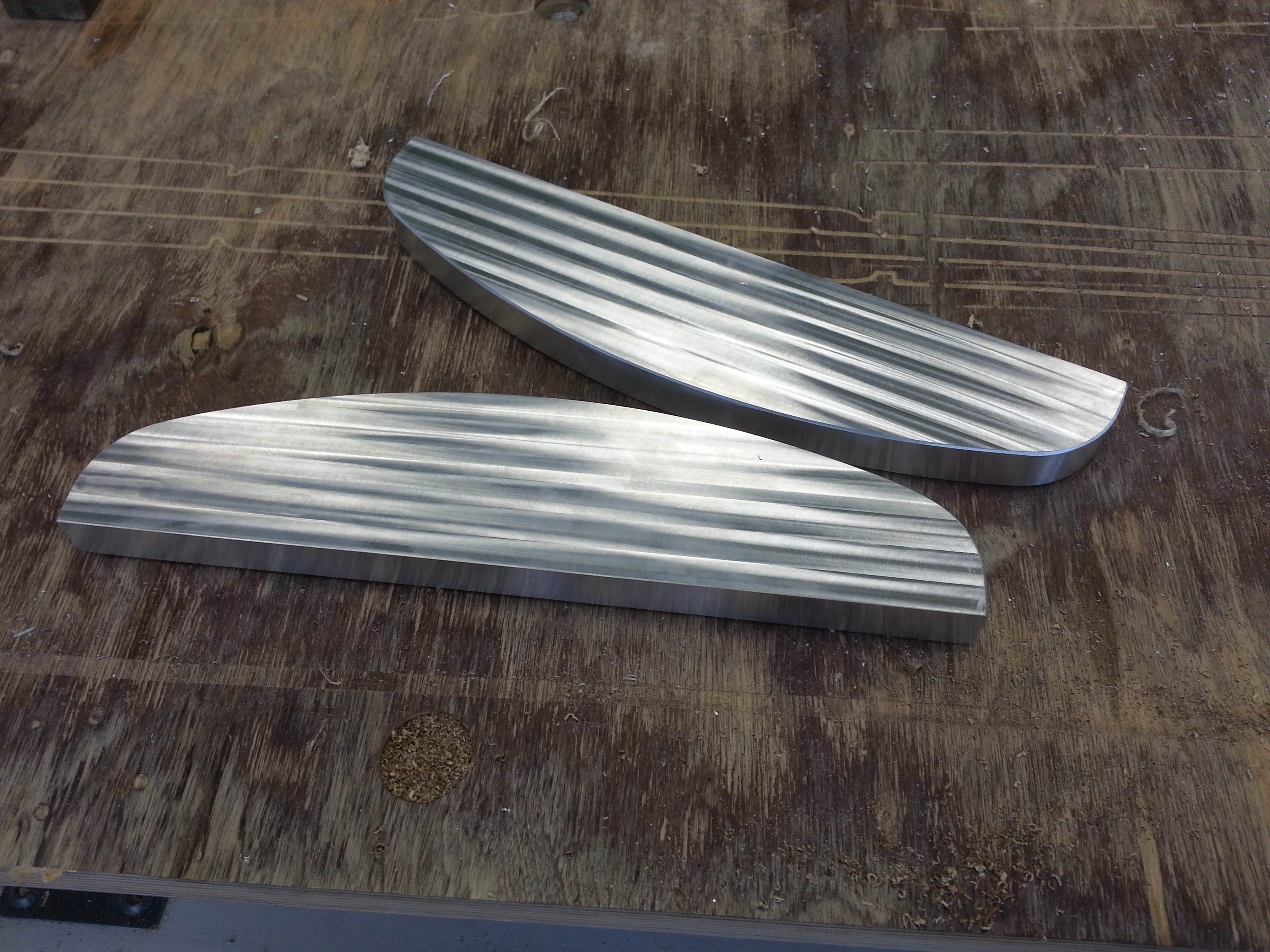

Выпилил ребра из 20мм дюраля
20140530_181134.jpg (5696 просмотров) <a class='original' href='./download/file.php?id=28851&mode=view' target=_blank>Загрузить оригинал (2.87 МБ)</a>
20140530_195605.jpg (5685 просмотров) <a class='original' href='./download/file.php?id=28852&mode=view' target=_blank>Загрузить оригинал (2.26 МБ)</a>
20140530_195647.jpg (5685 просмотров) <a class='original' href='./download/file.php?id=28853&mode=view' target=_blank>Загрузить оригинал (1.85 МБ)</a>
Re: чпу фрезер 600х400 по металлу
А торцы и грани чем обрабатывал? Такое красивое скругление... :roll:

frezeryga писал(а):Выпилил ребра из 20мм дюраля
а можешь обяснить зачем все эти закругления?? для облегчения чтоли
http://www.zavetrom.ru
для красоты. по сложности изготовления что прямая что закругленая для станка с чпу всеравно но закругленая на мой взгляд и красивей и руками при смене инструмента об углы не долбится. делать надо так чтоб самому нравилось а остальное все фигня поскольку станок наполовину для души и наполовину для зарабатывания денег.
