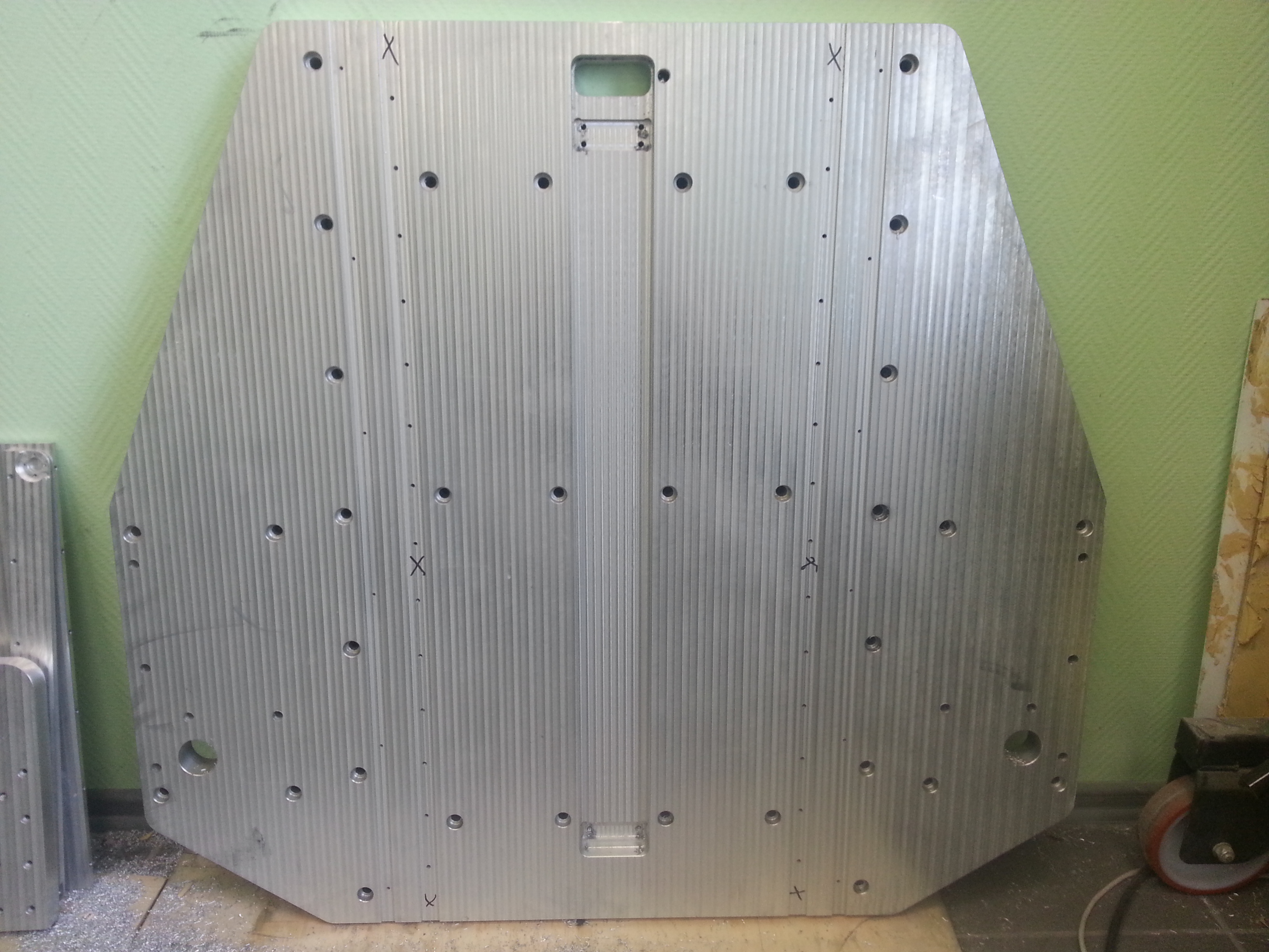

Хомуты сам зделал а то те что продают ненравятся. Думаю пару ребер на всю длинну плиты сечением 18х60мм будет норм.

давно хотел померить детальки и узнать всю правду но то стойки небыло то времени но седня всетаки это случилось. незнаю насколько правильный способ контроля но ничего лутше придумать не смог. вобщем примагнитил стойку на паралельки и гонял по поверочной плите а индикатор упер в площадку под рельс. было проверено 3 детали плита оси Z плита портала и одно из ребер портала. и так ребро портала совсем ровное стрелка дрожит на одном месте по всей длинне а вот сам портал имеет в середине прогиб на 3 сотки но думаю это нестрашно ведь он прикрутится к ровным ребрам и разогнется а может он просто провис между двумя паралельками но главное винта нет по углам все в нулях. чуть хуже дела с осью Z там обнарожен винт в 2 сотки. а так в целом результатом очень доволен думал будет намного хуже учитывая что делалось все на большом мультикаме на рейках. есть еще в арсенале уровни рамный и брусковый только я незнаю как ими правильно померить мои детали.

Re: чпу фрезер 600х400 по металлу
Странная какая-то плита... На ней есть маркировка? Но 2-3 сотки это вообще отличный результат!
Плита новая куплена нетак давно. Есть еще плита старая на ней ямки ромбиками. Когда буду собирать проверю еще раз на рахных плитах. Вот думаю как померить саму станину там индикатором в середину площадки под рельс недостанеш поетому как ие померить пока незнаю. Тащить на КИМ много гемороя.

frezeryga писал(а):Вот думаю как померить саму станину там индикатором в середину площадки под рельс недостанеш поетому как ие померить пока незнаю.
а почему не достать? а если придумать удлинитель для штатива? сделай фото...
вобщем примерил стойку достает впритык но думаю точность будет неахти. сфотал вторую старую плиту и маркировку новой а на старой плите нет опознавательных знаков.

прикинул ребра на Z. вроде ниче так симпатишно.

frezeryga писал(а):прикинул ребра на Z. вроде ниче так симпатишно.
Лучше когда подшипники на оси Z неподвижны, а вверх-вниз ездят направляющие. Жёсткость при той же массе больше получается

Выпилил ребра из 20мм дюраля

А торцы и грани чем обрабатывал? Такое красивое скругление... :roll:

frezeryga писал(а):Выпилил ребра из 20мм дюраля
а можешь обяснить зачем все эти закругления?? для облегчения чтоли

для красоты. по сложности изготовления что прямая что закругленая для станка с чпу всеравно но закругленая на мой взгляд и красивей и руками при смене инструмента об углы не долбится. делать надо так чтоб самому нравилось а остальное все фигня поскольку станок наполовину для души и наполовину для зарабатывания денег.
