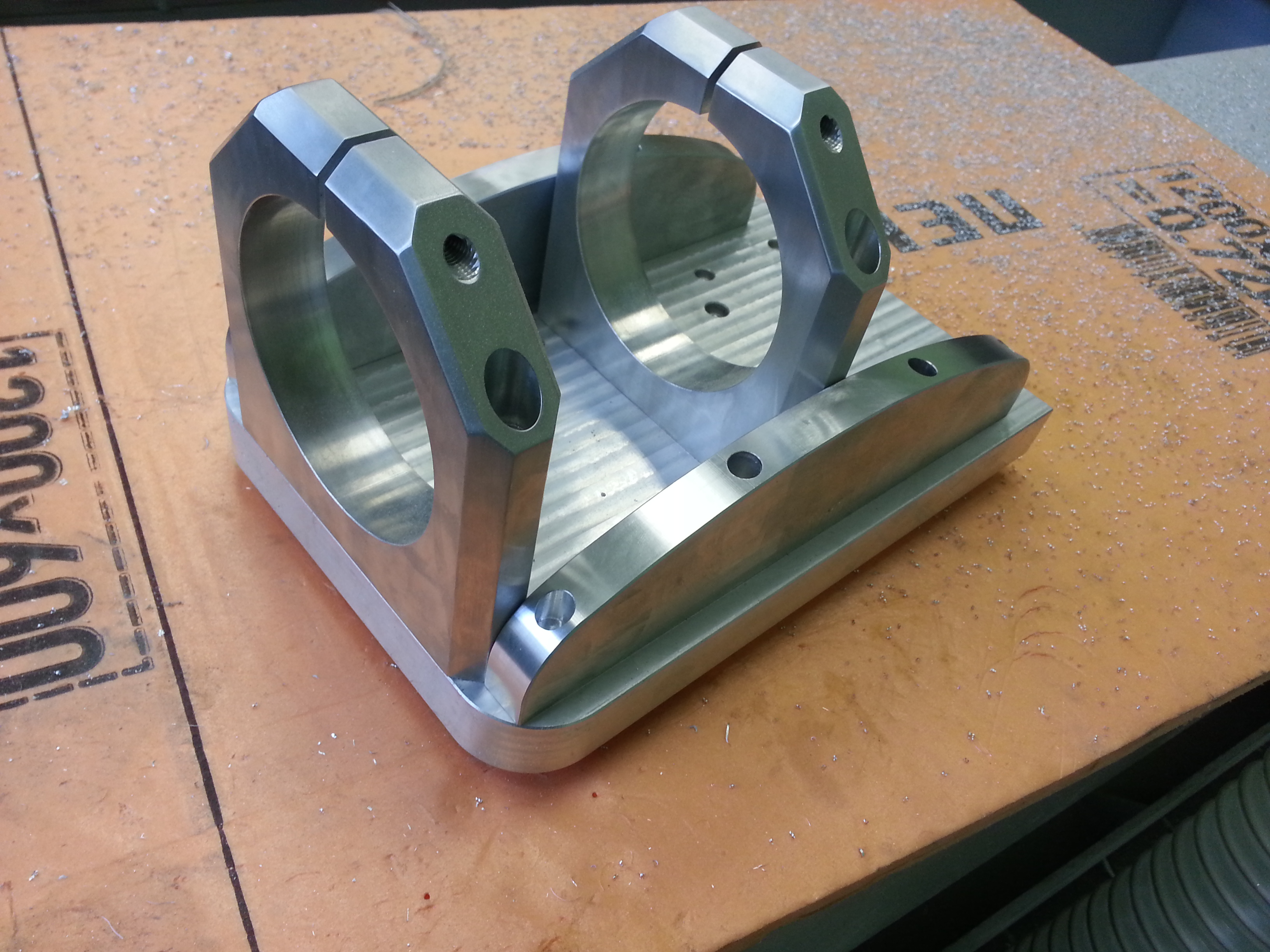

Выпилил ребра из 20мм дюраля

А торцы и грани чем обрабатывал? Такое красивое скругление... :roll:

frezeryga писал(а):Выпилил ребра из 20мм дюраля
а можешь обяснить зачем все эти закругления?? для облегчения чтоли

для красоты. по сложности изготовления что прямая что закругленая для станка с чпу всеравно но закругленая на мой взгляд и красивей и руками при смене инструмента об углы не долбится. делать надо так чтоб самому нравилось а остальное все фигня поскольку станок наполовину для души и наполовину для зарабатывания денег.
