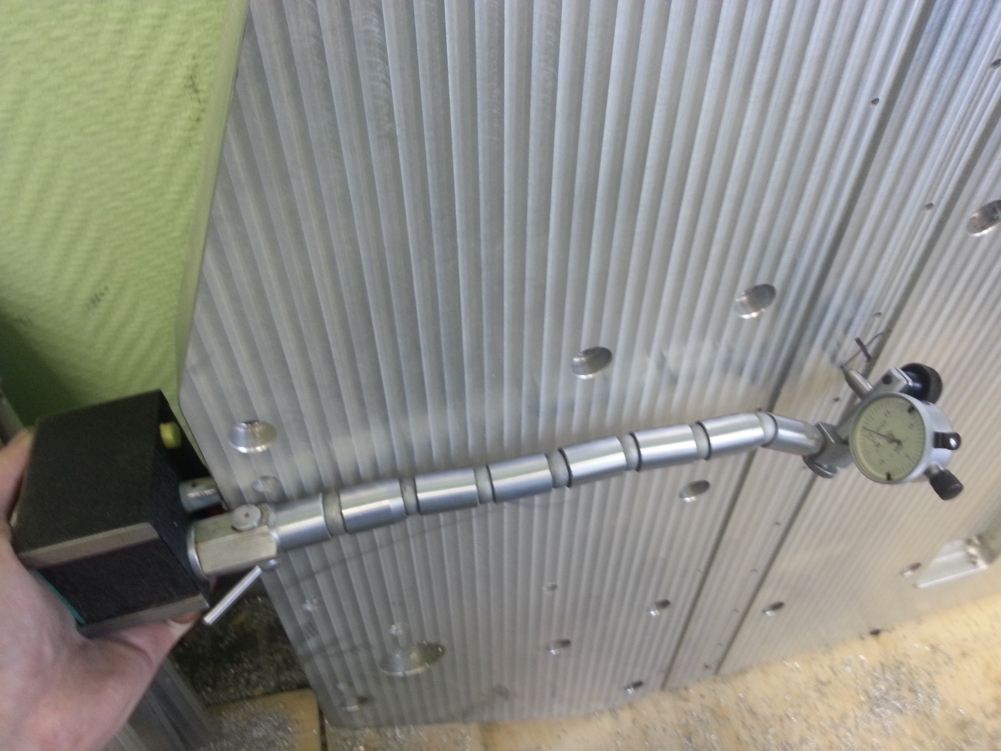

давно хотел померить детальки и узнать всю правду но то стойки небыло то времени но седня всетаки это случилось. незнаю насколько правильный способ контроля но ничего лутше придумать не смог. вобщем примагнитил стойку на паралельки и гонял по поверочной плите а индикатор упер в площадку под рельс. было проверено 3 детали плита оси Z плита портала и одно из ребер портала. и так ребро портала совсем ровное стрелка дрожит на одном месте по всей длинне а вот сам портал имеет в середине прогиб на 3 сотки но думаю это нестрашно ведь он прикрутится к ровным ребрам и разогнется а может он просто провис между двумя паралельками но главное винта нет по углам все в нулях. чуть хуже дела с осью Z там обнарожен винт в 2 сотки. а так в целом результатом очень доволен думал будет намного хуже учитывая что делалось все на большом мультикаме на рейках. есть еще в арсенале уровни рамный и брусковый только я незнаю как ими правильно померить мои детали.

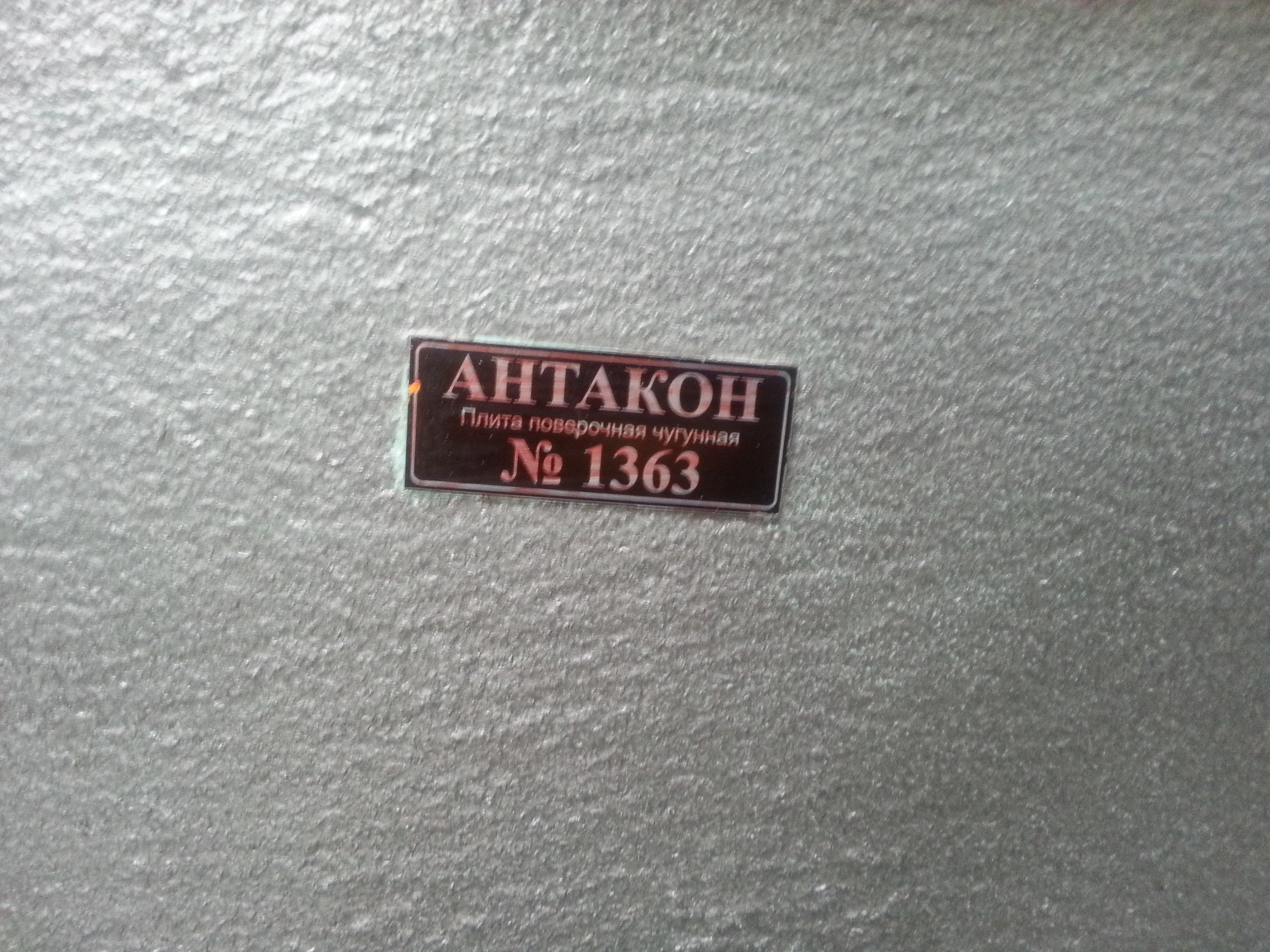

Странная какая-то плита... На ней есть маркировка? Но 2-3 сотки это вообще отличный результат!
Re: чпу фрезер 600х400 по металлу

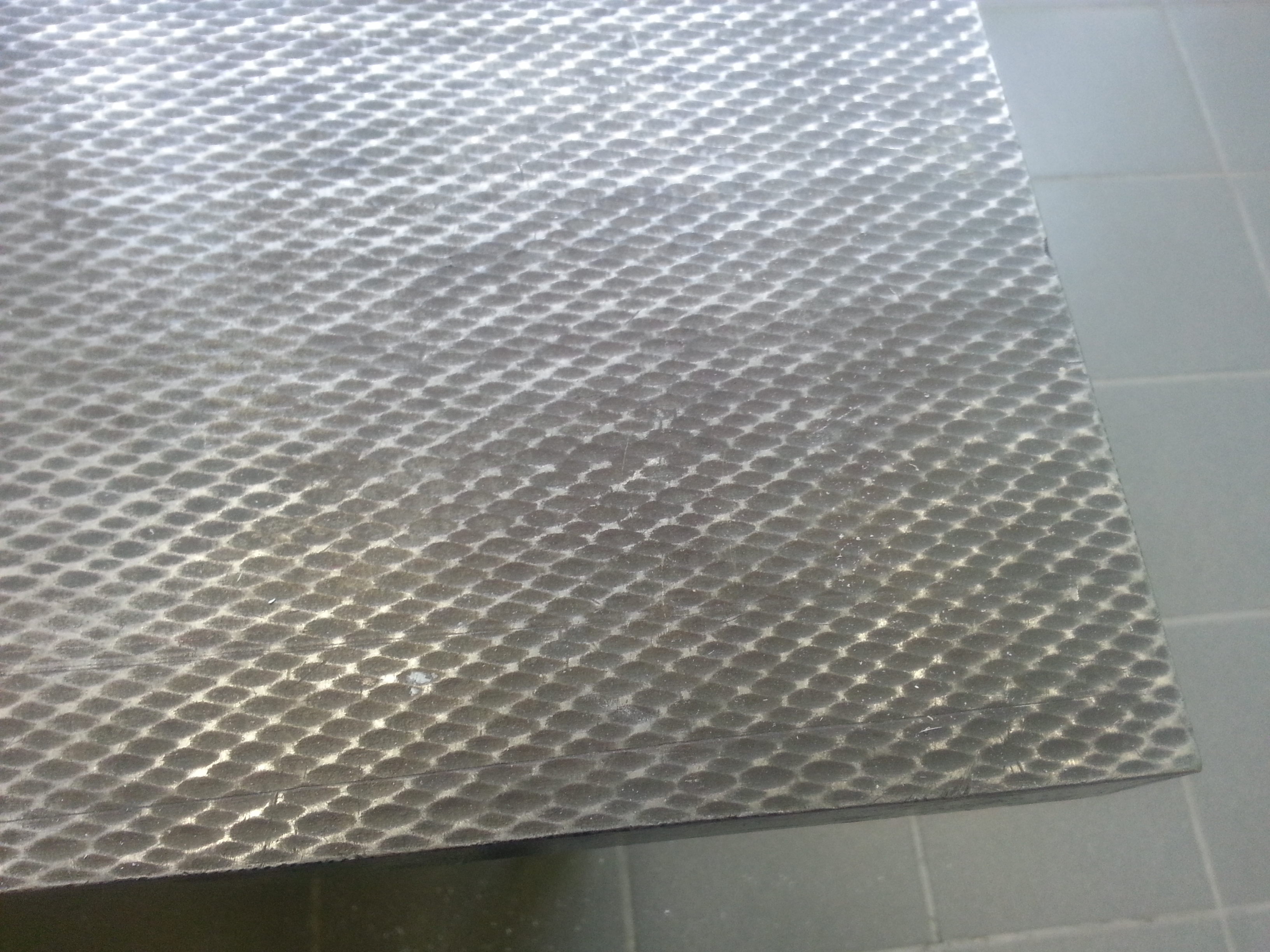

Плита новая куплена нетак давно. Есть еще плита старая на ней ямки ромбиками. Когда буду собирать проверю еще раз на рахных плитах. Вот думаю как померить саму станину там индикатором в середину площадки под рельс недостанеш поетому как ие померить пока незнаю. Тащить на КИМ много гемороя.

frezeryga писал(а):Вот думаю как померить саму станину там индикатором в середину площадки под рельс недостанеш поетому как ие померить пока незнаю.
а почему не достать? а если придумать удлинитель для штатива? сделай фото...
вобщем примерил стойку достает впритык но думаю точность будет неахти. сфотал вторую старую плиту и маркировку новой а на старой плите нет опознавательных знаков.

frezeryga писал(а):вобщем примерил стойку достает впритык но думаю точность будет неахти
А если плиту поставить прямо на плиту... ммм :)... т.е. поверочную плиту поставить на твою плиту рядом с площадками под рельсы?
