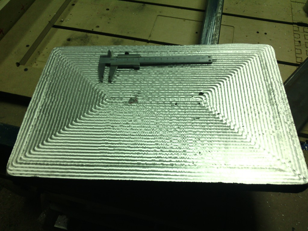

master_70
Сообщения: 1922
Репутация: 317
Откуда: Московская_обл
Сообщение master_70 »
aftaev писал(а):
master_70 писал(а): залил и до головокружения крутишся
а если оторвется ручка или форма развалится будет дождь из алюминия :)
не чего неоторвалось
это предусмотрел
случиось другое
пластины 3 мм деформировало так что все на смарк у
за 1 день сжог 1 болон газа
еи пробывал 3 заливки на третью делал в землю
но для эксперпемента добавил нефти побольше
и итог плачевный . невть закипела , стала дымить, и сделала кратеры .
обработал 1 сторону вроде терпимо
вторую потом сфоткал
но запас в олшине 15 мм так что останется 2 маленьких кратера порядка 10 мм гшлубиной
думаю оно мне не помешает
