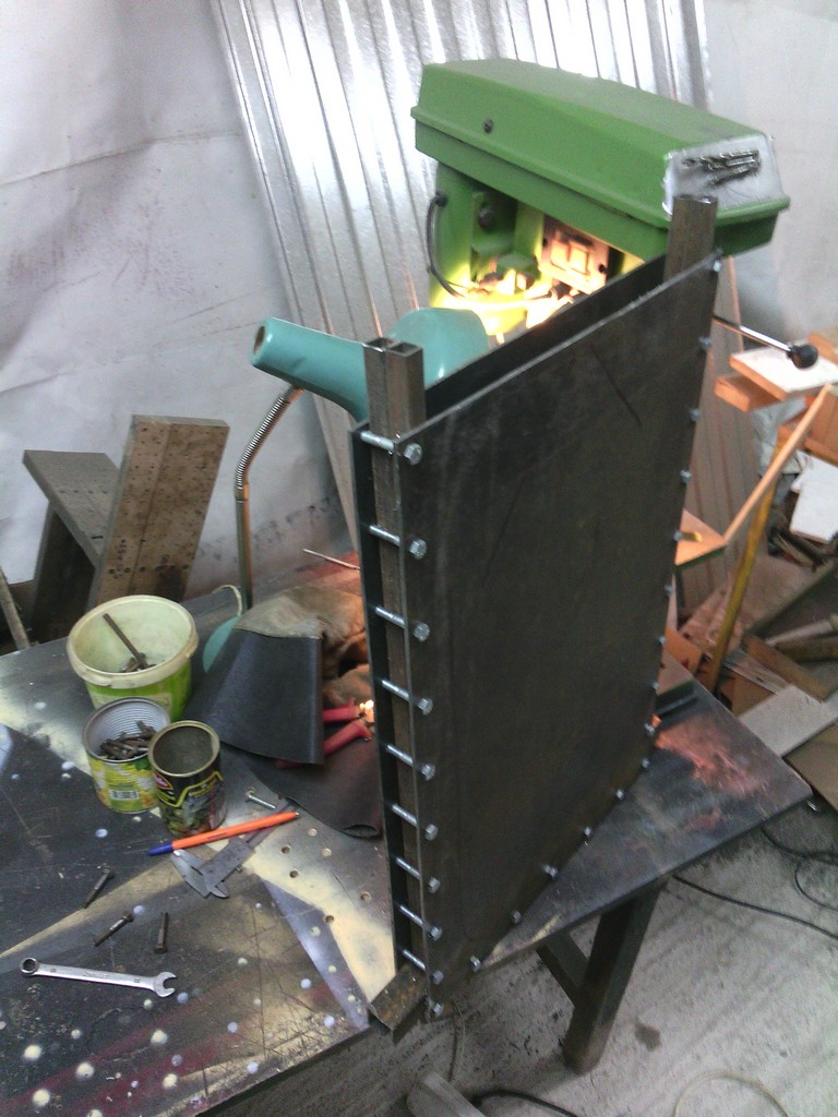

для разнообразия--
отдали попугайчика вчера вечером .
и клетки нет
зато станок под рукой .
в течение часа появилась временная клетка. :hehehe:

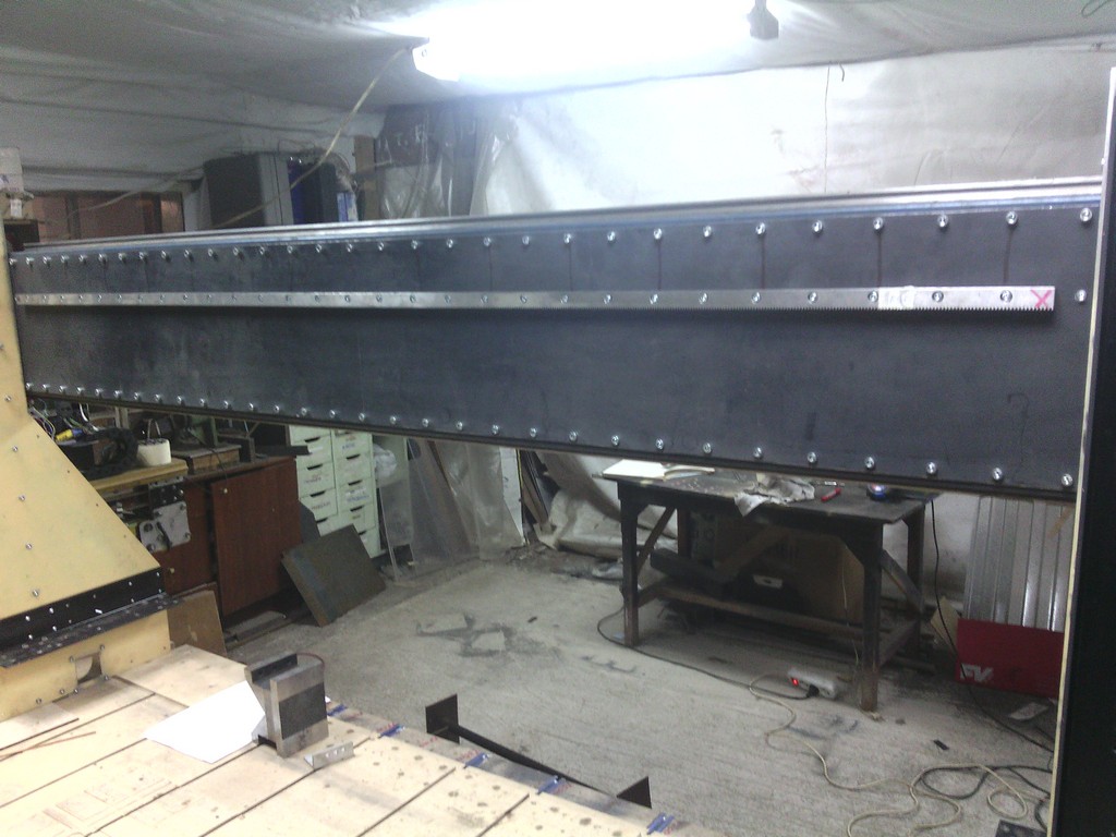

master_70
Сообщения: 1935
Репутация: 317
Откуда: Московская_обл
Сообщение master_70 »
прикрутил рейку .

master_70
Сообщения: 1935
Репутация: 317
Fisher писал(а):Серег, центрифугу покаж.
это просто ручка сделана . ближе к вечеру сфоткаю . залил и до головокружения крутишся
еслиб полегче было то простов руках крутилбы.
а так есл успею сделаю на тросах и сфоткаю
вертлюг найти немогу блин
кудато положил
а ехать покупать в лом.
но проеу центефуги уже есть уменя на бумаге
закончу со станком
сделаю
лить можжно будет до 10 кг . крутится будет эл мотором . лится в центр будет на раскрученную плаьтформу.
материал уже приготовлен для и мотор , все готово
делать надо
перенести в комп проект , все размеры подогнать , сделать чертежи и впуть.
но все это после того как станок дособираю и запущу.

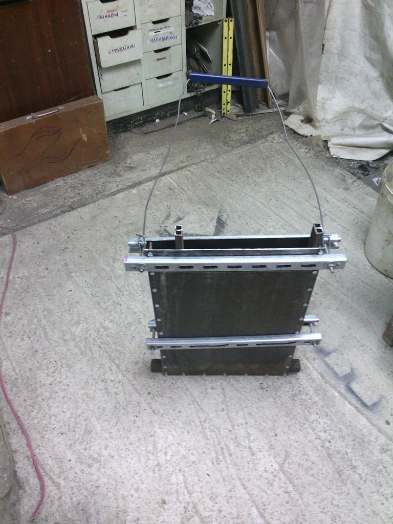

вот ручка для ручной центрыфуги
IMG_20140411_000055.jpg (2811 просмотров) <a class='original' href='./download/file.php?id=26843&mode=view' target=_blank>Загрузить оригинал (232.21 КБ)</a>

master_70 писал(а): залил и до головокружения крутишся
а если оторвется ручка или форма развалится будет дождь из алюминия :)
Сообщения: 11731
aftaev писал(а):а если оторвется ручка или форма развалится будет дождь из алюминия
Это лучше, чем перспектива стоять рядом центрифугой, от которой может что-то оторваться.
master_70
Сообщения: 1935
Репутация: 317
не чего неоторвалось
это предусмотрел
случиось другое
пластины 3 мм деформировало так что все на смарк у
за 1 день сжог 1 болон газа
еи пробывал 3 заливки на третью делал в землю
но для эксперпемента добавил нефти побольше
и итог плачевный . невть закипела , стала дымить, и сделала кратеры .
обработал 1 сторону вроде терпимо
вторую потом сфоткал
но запас в олшине 15 мм так что останется 2 маленьких кратера порядка 10 мм гшлубиной
думаю оно мне не помешает
IMG_20140411_223630.jpg (2701 просмотр) <a class='original' href='./download/file.php?id=26859&mode=view' target=_blank>Загрузить оригинал (259.79 КБ)</a>
IMG_20140411_230552.jpg (2701 просмотр) <a class='original' href='./download/file.php?id=26860&mode=view' target=_blank>Загрузить оригинал (204.66 КБ)</a>
IMG_20140411_230631.jpg (2701 просмотр) <a class='original' href='./download/file.php?id=26861&mode=view' target=_blank>Загрузить оригинал (224.2 КБ)</a>
