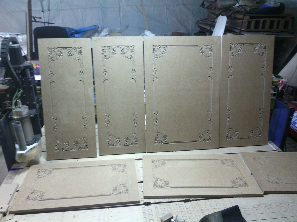

сегодня немного прикидочно собрал для выявления крсяков
IMG_20140407_204404.jpg (3357 просмотров) <a class='original' href='./download/file.php?id=26730&sid=3af6e7d9449c0934b95ed5c2b29ab5a8&mode=view' target=_blank>Загрузить оригинал (201.62 КБ)</a>
IMG_20140407_204425.jpg (3357 просмотров) <a class='original' href='./download/file.php?id=26731&sid=3af6e7d9449c0934b95ed5c2b29ab5a8&mode=view' target=_blank>Загрузить оригинал (234.14 КБ)</a>
IMG_20140407_211826.jpg (3357 просмотров) <a class='original' href='./download/file.php?id=26732&sid=3af6e7d9449c0934b95ed5c2b29ab5a8&mode=view' target=_blank>Загрузить оригинал (177.09 КБ)</a>
IMG_20140407_211959.jpg (3357 просмотров) <a class='original' href='./download/file.php?id=26733&sid=3af6e7d9449c0934b95ed5c2b29ab5a8&mode=view' target=_blank>Загрузить оригинал (180.82 КБ)</a>
IMG_20140407_212230.jpg (3357 просмотров) <a class='original' href='./download/file.php?id=26734&sid=3af6e7d9449c0934b95ed5c2b29ab5a8&mode=view' target=_blank>Загрузить оригинал (265.91 КБ)</a>
IMG_20140407_212237.jpg (3357 просмотров) <a class='original' href='./download/file.php?id=26735&sid=3af6e7d9449c0934b95ed5c2b29ab5a8&mode=view' target=_blank>Загрузить оригинал (247.9 КБ)</a>
IMG_20140407_212244.jpg (3357 просмотров) <a class='original' href='./download/file.php?id=26736&sid=3af6e7d9449c0934b95ed5c2b29ab5a8&mode=view' target=_blank>Загрузить оригинал (254.71 КБ)</a>
IMG_20140407_212310.jpg (3357 просмотров) <a class='original' href='./download/file.php?id=26737&sid=3af6e7d9449c0934b95ed5c2b29ab5a8&mode=view' target=_blank>Загрузить оригинал (162.12 КБ)</a>
пока резал сверлил станок резал фасады .
IMG_20140407_180118.jpg (3357 просмотров) <a class='original' href='./download/file.php?id=26738&sid=3af6e7d9449c0934b95ed5c2b29ab5a8&mode=view' target=_blank>Загрузить оригинал (198.02 КБ)</a>
IMG_20140407_183731.jpg (3357 просмотров) <a class='original' href='./download/file.php?id=26739&sid=3af6e7d9449c0934b95ed5c2b29ab5a8&mode=view' target=_blank>Загрузить оригинал (191.26 КБ)</a>
IMG_20140407_183743.jpg (3357 просмотров) <a class='original' href='./download/file.php?id=26740&sid=3af6e7d9449c0934b95ed5c2b29ab5a8&mode=view' target=_blank>Загрузить оригинал (224.17 КБ)</a>
http://www.zavetrom.ru
