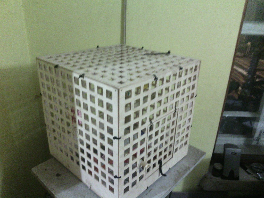

для разнообразия--
отдали попугайчика вчера вечером .
и клетки нет
зато станок под рукой .
в течение часа появилась временная клетка. :hehehe:

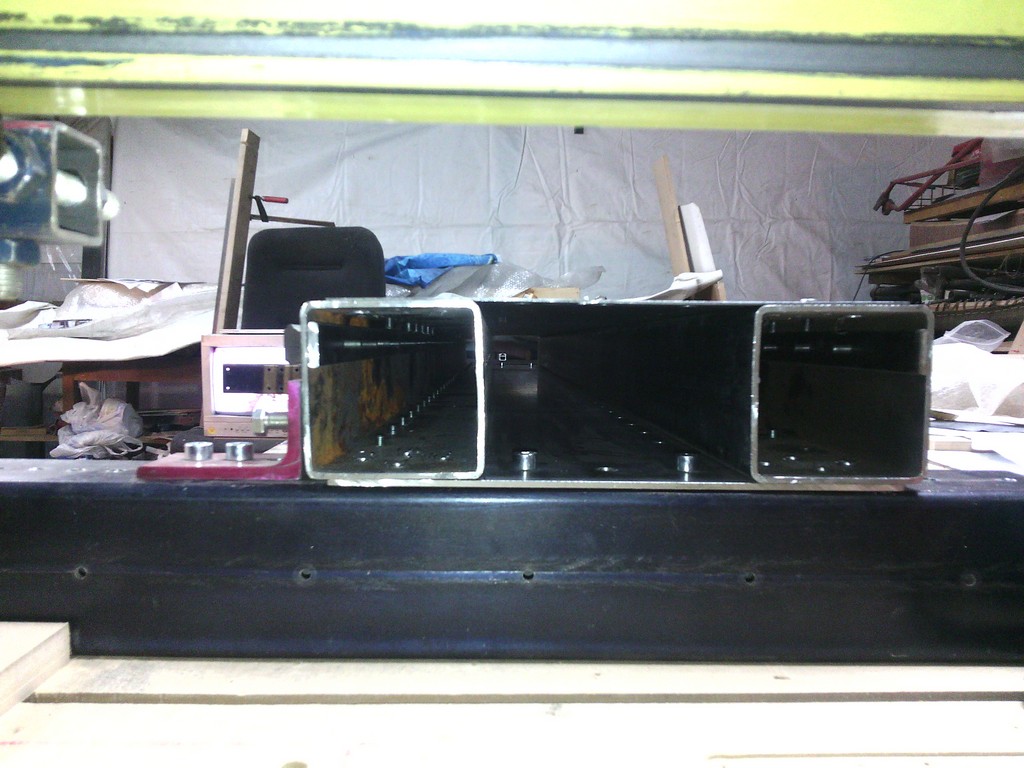

собрал пробно портал . чтоб проверить как оно все подходит
пршлось несколько отверстий расверлить. но это менелочи.
вес незнаю сколько но поднять не могу только контовать .

Сегодня то же задумался о весе получившегося портала. Дайка думаю зайду в самую крутую тему про ЧПУ ))
У меня получился 40 кг только каркас это без шпинделя, рельс и оси Z.
Сколько должен весить портал ?
И пришел к такому выводу, что применение сварки для изготовления станков по возможности надо избегать.
Вроде пытался не торопиться, давал швам остыть и обваривал за несколько подходов. Но все равно повело портал, легкий винт получился. Придется теперь рельсами выводить. Хотя в 5% из 100 дело может быть не в сварке а в геометрии самих профилей, они порой то же идут и винтом, и саблей. Даже лучше сказать редко когда прямые.

FHouse писал(а):Сегодня то же задумался о весе получившегося портала. Дайка думаю зайду в самую крутую тему про ЧПУ ))
скорее всего в сварке
один раз покупал трубу и пока ходил оформлять . уроды порезали пополам ее не болгаркой а автогеном
так я эту трубу использовал как некондицию потом при строительстве гаража
увело винтом.
