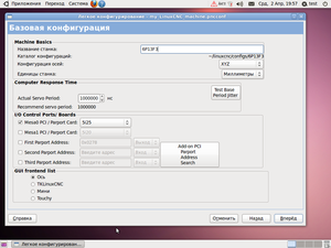

Всем Здравствуйте ! Я новичок в теме LinuxCNC- вот месяц как получил связку Mesa 5i25+7i77. А благодаря этому форуму узнал очень много нового и интересного.
Установил Linux, поставил все обновления, которые он попросил (в том числе и Linuxcnc), до версии 2.5.3,
подключил платы Mesa и приступил к настройке через pncconf.
Вот как это было:
Но я не уверен, что мне удастся все настроить самому. Поэтому очень надеюсь на вашу помощь здесь. Заранее благодарю !
И, честно говоря, руки чешутся поставить уже все это дело на станок !

Re: Mesa 5i25+7i77 и фрезерный станок 6Р13ф3
Ноль станка, это датчик или кнопка ехать в ноль?
Подачи кнопкой переключаются, или там галетник? По ним в pncconf в пинах GPIO вход ищи Overrides -> Feed override A,B,C,D, параметры ABCD скорее всего потом задаются...
Двигать осями - пины Axis rappid, там будут XYZ+-
Стоп подачи - Странно, что его нет в pncconf, это будет пин
motion.feed-hold IN BIT
When Feed Stop Control is enabled with M53 P1, and this bit is TRUE, the feed rate is set to 0.
его потом подключим.
Что такое контроль приводови сбой приводов?
Что такое готовность ЧПУ?
Шпиндель в Spindle
Сож, потом сделаем, странно, но тоже не нашел его в pncconf...

ноль станка это концевой выключатель оси .
подачи стоит галетник
контроль приводов и сбой-это сигнал готовности приводов
готовность чпу - это выходной сигнал включающий привода

вот внес изменения ! думаю можно подключить к станку и там может все проясниться !
кстати по поводу Scale
у нас стоят револьверы и преобразователь ПС1 500 дискрет на об.
а как остальное вычислять не знаю на механику станка документации нет !
может кто знает какое значение Scale должно быть ?
вот только де настроить скорость на голетном переключатели не нашел ? (20041 просмотр) <a class='original' href='./download/file.php?id=26562&mode=view' target=_blank>Загрузить оригинал (231.42 КБ)</a>
Стоп подачи это не вход Estop! Ну это потом подправим.
Все остальное более менее нормально.
Scale должен быть импульсов/мм. Посмотри, насколько станок перемещается от 1 поворота ручки или вала двигателя...
Если никак, то можно посчитать, что там 5мм, т.е. scale = 300, потом если что подправишь.

Nick писал(а):Погоди у тебя преобразователь ПС1 и 500 дискрет или ПС и 1500 дискрет?
"преобразователь ПС1" и 500 дискрет
тогда ставь 100.

ENCODER_SCALE поставил 300 ! а там как станок двигать осями начнет и с числом этим разберемся !
я поставил FEEROR=50 а MIN_FERROR=0.0005 оставил. Но при нажатии кнопки "питание станка" все равно выдает ошибка "join 0 following error" или "join 1 following error"
а вот из за вот этих параметров может давать такую ошибку MIN_LIMIT =-0.01 MAX_LIMIT = 8
Сообщения: 8167
Репутация: 1589
Сообщение nkp »
SONIC300077 писал(а):а вот из за вот этих параметров может давать такую ошибку MIN_LIMIT =-0.01 MAX_LIMIT = 8
это пределы оси относительно нуля оси
поставить реальные в мм
SONIC300077 писал(а):я поставил FEEROR=50 а MIN_FERROR=0.0005 оставил.
в начале настройки поставить большие значения обоих : FEEROR=100 а MIN_FERROR=10
