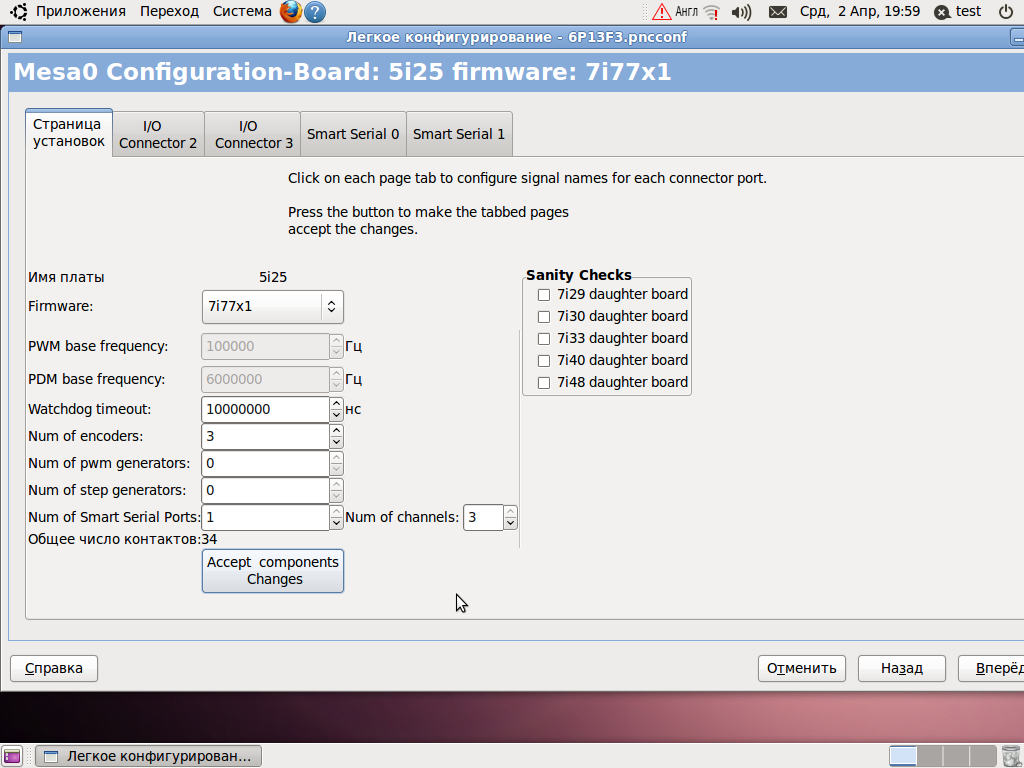

Всем Здравствуйте ! Я новичок в теме LinuxCNC- вот месяц как получил связку Mesa 5i25+7i77. А благодаря этому форуму узнал очень много нового и интересного.
Установил Linux, поставил все обновления, которые он попросил (в том числе и Linuxcnc), до версии 2.5.3,
подключил платы Mesa и приступил к настройке через pncconf.
Вот как это было:
Но я не уверен, что мне удастся все настроить самому. Поэтому очень надеюсь на вашу помощь здесь. Заранее благодарю !
И, честно говоря, руки чешутся поставить уже все это дело на станок !

Re: Mesa 5i25+7i77 и фрезерный станок 6Р13ф3
Ноль станка, это датчик или кнопка ехать в ноль?
Подачи кнопкой переключаются, или там галетник? По ним в pncconf в пинах GPIO вход ищи Overrides -> Feed override A,B,C,D, параметры ABCD скорее всего потом задаются...
Двигать осями - пины Axis rappid, там будут XYZ+-
Стоп подачи - Странно, что его нет в pncconf, это будет пин
motion.feed-hold IN BIT
When Feed Stop Control is enabled with M53 P1, and this bit is TRUE, the feed rate is set to 0.
его потом подключим.
Что такое контроль приводови сбой приводов?
Что такое готовность ЧПУ?
Шпиндель в Spindle
Сож, потом сделаем, странно, но тоже не нашел его в pncconf...
