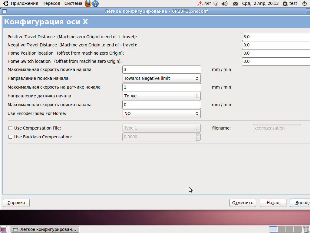

Всем Здравствуйте ! Я новичок в теме LinuxCNC- вот месяц как получил связку Mesa 5i25+7i77. А благодаря этому форуму узнал очень много нового и интересного.
Установил Linux, поставил все обновления, которые он попросил (в том числе и Linuxcnc), до версии 2.5.3,
подключил платы Mesa и приступил к настройке через pncconf.
Вот как это было:
Но я не уверен, что мне удастся все настроить самому. Поэтому очень надеюсь на вашу помощь здесь. Заранее благодарю !
И, честно говоря, руки чешутся поставить уже все это дело на станок !
1.png (20172 просмотра) <a class='original' href='./download/file.php?id=26519&sid=84b237ffe32fbcfb5c8c9bfad899e776&mode=view' target=_blank>Загрузить оригинал (178.21 КБ)</a>

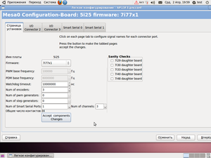

тут по умолчанию все оставил (20172 просмотра) <a class='original' href='./download/file.php?id=26522&sid=84b237ffe32fbcfb5c8c9bfad899e776&mode=view' target=_blank>Загрузить оригинал (133.66 КБ)</a>
и здесь тоже по умолчанию так как не разобрался еще (20172 просмотра) <a class='original' href='./download/file.php?id=26523&sid=84b237ffe32fbcfb5c8c9bfad899e776&mode=view' target=_blank>Загрузить оригинал (148.25 КБ)</a>

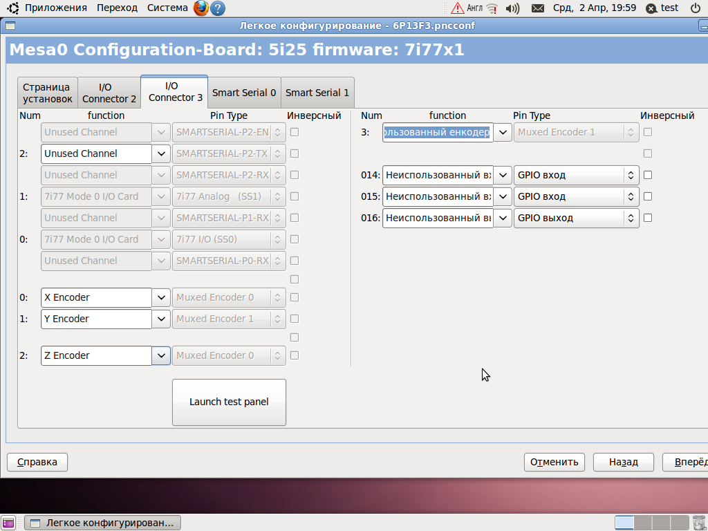

тут назначил 3 энкодера (20172 просмотра) <a class='original' href='./download/file.php?id=26525&sid=84b237ffe32fbcfb5c8c9bfad899e776&mode=view' target=_blank>Загрузить оригинал (151.99 КБ)</a>
тут управление приводами  PWM (20172 просмотра) <a class='original' href='./download/file.php?id=26526&sid=84b237ffe32fbcfb5c8c9bfad899e776&mode=view' target=_blank>Загрузить оригинал (147.91 КБ)</a>
Здесь интуитивно, то что понял прописал из списка (схемы ) ниже<br />в списке проставил пины (20172 просмотра) <a class='original' href='./download/file.php?id=26527&sid=84b237ffe32fbcfb5c8c9bfad899e776&mode=view' target=_blank>Загрузить оригинал (158.91 КБ)</a>

Scale должен быть импульсов/мм. Посмотри, насколько станок перемещается от 1 поворота ручки или вала двигателя...
Если никак, то можно посчитать, что там 5мм, т.е. scale = 300, потом если что подправишь.

ENCODER_SCALE поставил 300 ! а там как станок двигать осями начнет и с числом этим разберемся !
я поставил FEEROR=50 а MIN_FERROR=0.0005 оставил. Но при нажатии кнопки "питание станка" все равно выдает ошибка "join 0 following error" или "join 1 following error"
а вот из за вот этих параметров может давать такую ошибку MIN_LIMIT =-0.01 MAX_LIMIT = 8

SONIC300077 писал(а):а вот из за вот этих параметров может давать такую ошибку MIN_LIMIT =-0.01 MAX_LIMIT = 8
это пределы оси относительно нуля оси
поставить реальные в мм
SONIC300077 писал(а):я поставил FEEROR=50 а MIN_FERROR=0.0005 оставил.
в начале настройки поставить большие значения обоих : FEEROR=100 а MIN_FERROR=10

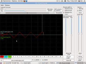

SONIC300077, для настройки ПИД, в halscope сделай пины
axis.0.f-error - это величина отклонения
axis.0.motor-pos-cmd - это команда
axis.0.motor-pos-fb - это обратная связь
Также можешь попробовать поставить станок гонять туда-сюда:
G92 X0
O100 repeat [100] (треугольник)
  G0 X10
  G0 X0
O100 endrepeat
O101 repeat [100] (меандр)
  G0 X10
  G04 P.5
  G0 X0
O101 endrepeat
И скрины давай сюда :).

Вот скины по программе
G92 X0
G0 X10
G0 X0
O100 endrepeat
77.png (20004 просмотра) <a class='original' href='./download/file.php?id=26719&sid=84b237ffe32fbcfb5c8c9bfad899e776&mode=view' target=_blank>Загрузить оригинал (88.71 КБ)</a>

Nick писал(а):меандр
Не получится меандр - будет треугольник с паузой.
Для настройки PID тестовый сигнал не получится генерить G-кодом будут мешать заданные скорости и ускорения.
Сигнал нужно генерить помошью siggen и подавать на ось в качестве задания.
Вот удобная приблуда для настройки PID: http://www.linuxcnc.org/index.php/engli ... al?limit=6
это лучшее, что я пробовал. Сразу предупреждаю: это не автомат, это просто удобный инструмент, чтоб правильно настроить PID надо хотя-бы поверхностно знать теорию.
