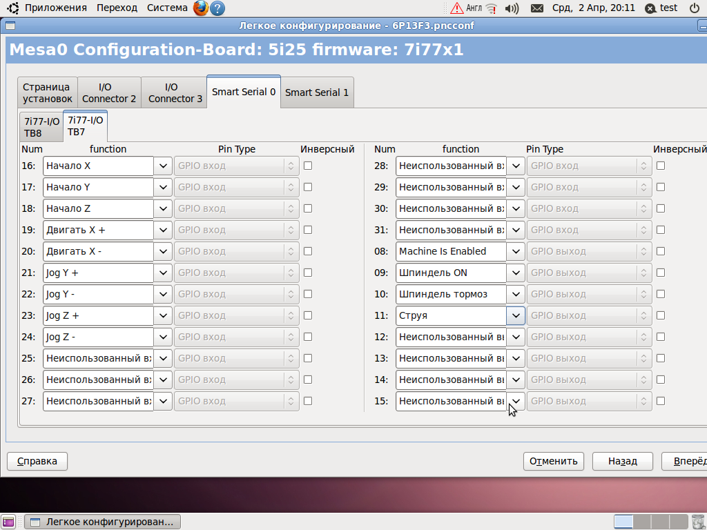

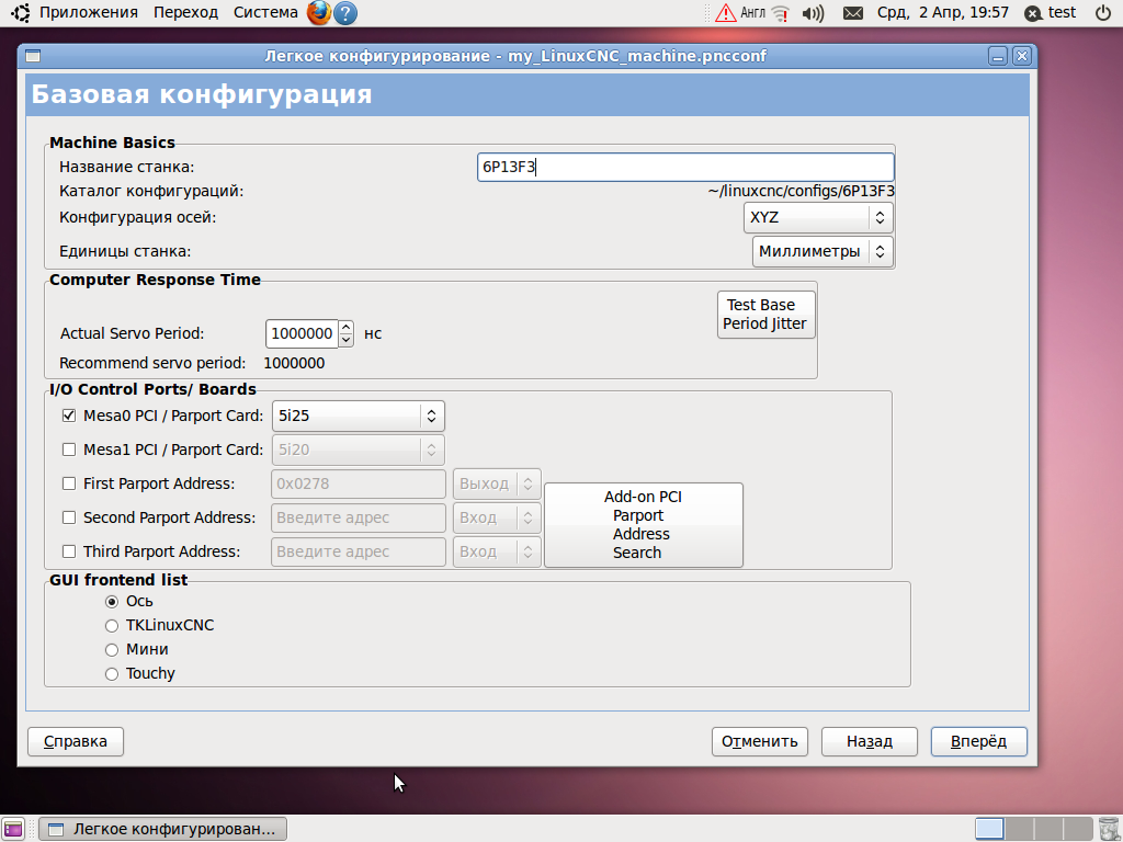

Всем Здравствуйте ! Я новичок в теме LinuxCNC- вот месяц как получил связку Mesa 5i25+7i77. А благодаря этому форуму узнал очень много нового и интересного.
Установил Linux, поставил все обновления, которые он попросил (в том числе и Linuxcnc), до версии 2.5.3,
подключил платы Mesa и приступил к настройке через pncconf.
Вот как это было:
Но я не уверен, что мне удастся все настроить самому. Поэтому очень надеюсь на вашу помощь здесь. Заранее благодарю !
И, честно говоря, руки чешутся поставить уже все это дело на станок !

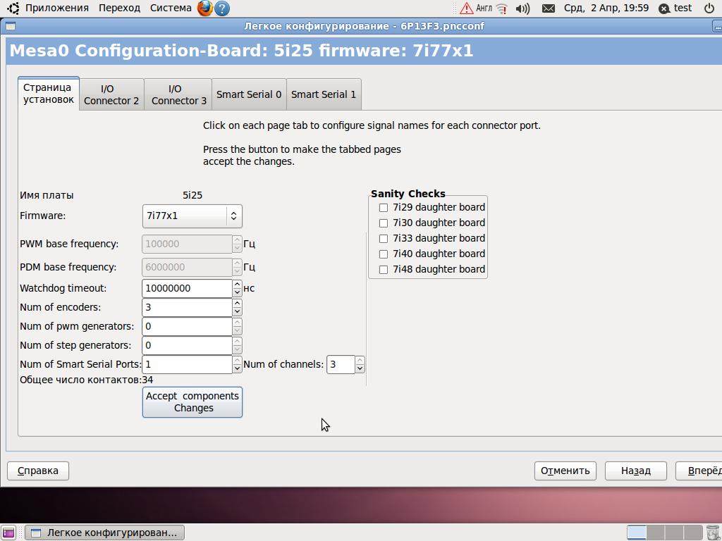

тут назначил 3 энкодера (15798 просмотров) <a class='original' href='./download/file.php?id=26525&sid=c2ee8406d811b626c4d53213eae1c867&mode=view' target=_blank>Загрузить оригинал (151.99 КБ)</a>

Здесь интуитивно, то что понял прописал из списка (схемы ) ниже<br />в списке проставил пины (15798 просмотров) <a class='original' href='./download/file.php?id=26527&sid=c2ee8406d811b626c4d53213eae1c867&mode=view' target=_blank>Загрузить оригинал (158.91 КБ)</a>

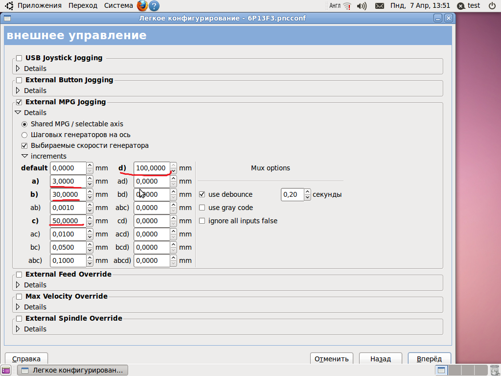

Сообщения: 22776
Re: Mesa 5i25+7i77 и фрезерный станок 6Р13ф3
Ноль станка, это датчик или кнопка ехать в ноль?
Подачи кнопкой переключаются, или там галетник? По ним в pncconf в пинах GPIO вход ищи Overrides -> Feed override A,B,C,D, параметры ABCD скорее всего потом задаются...
Двигать осями - пины Axis rappid, там будут XYZ+-
Стоп подачи - Странно, что его нет в pncconf, это будет пин
motion.feed-hold IN BIT
When Feed Stop Control is enabled with M53 P1, and this bit is TRUE, the feed rate is set to 0.
его потом подключим.
Что такое контроль приводови сбой приводов?
Что такое готовность ЧПУ?
Шпиндель в Spindle
Сож, потом сделаем, странно, но тоже не нашел его в pncconf...

ноль станка это концевой выключатель оси .
подачи стоит галетник
контроль приводов и сбой-это сигнал готовности приводов
готовность чпу - это выходной сигнал включающий привода
Сообщения: 22776
SONIC300077 писал(а):ноль станка это концевой выключатель оси .
тогда в разделе Limits
Если это еще и home - тогда home +limits
SONIC300077 писал(а):контроль приводов и сбой-это сигнал готовности приводов
На вход? Можно в принципе на Estop завести...
SONIC300077 писал(а):готовность чпу - это выходной сигнал включающий привода
Enable amplifier или по русски вкл усилитель...

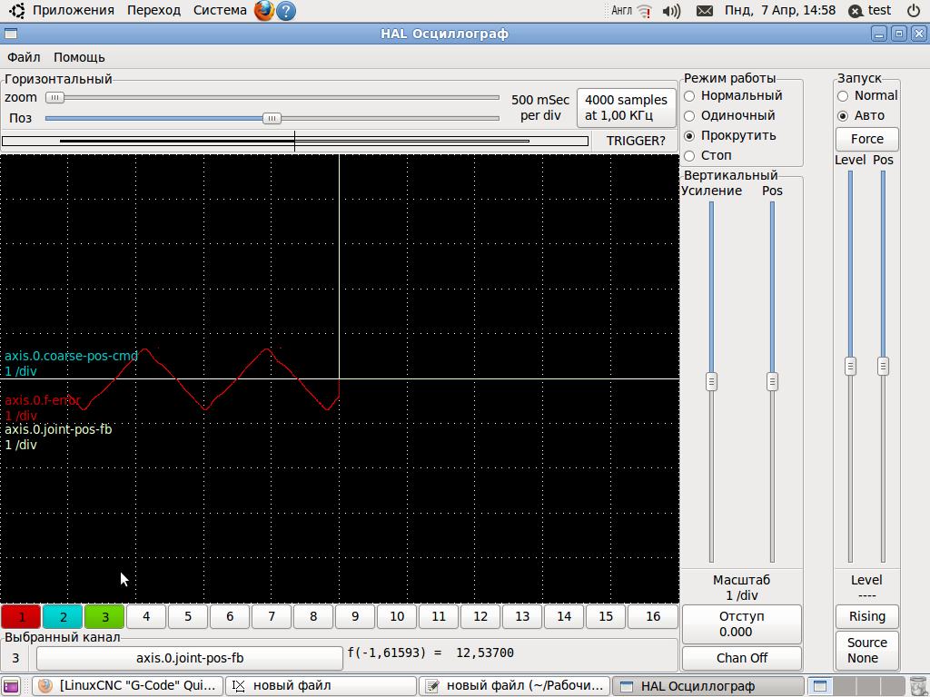

SONIC300077, для настройки ПИД, в halscope сделай пины
axis.0.f-error - это величина отклонения
axis.0.motor-pos-cmd - это команда
axis.0.motor-pos-fb - это обратная связь
Также можешь попробовать поставить станок гонять туда-сюда:
G92 X0
O100 repeat [100] (треугольник)
  G0 X10
  G0 X0
O100 endrepeat
O101 repeat [100] (меандр)
  G0 X10
  G04 P.5
  G0 X0
O101 endrepeat
И скрины давай сюда :).

Тумблер "Ручное управление" - включает возможность управлять с пульта на станке .
Про галетный переключатель подачи может вот тут настраивается скорость !
21.png (15635 просмотров) <a class='original' href='./download/file.php?id=26710&sid=c2ee8406d811b626c4d53213eae1c867&mode=view' target=_blank>Загрузить оригинал (163.99 КБ)</a>

Вот скины по программе
G92 X0
G0 X10
G0 X0
O100 endrepeat
77.png (15630 просмотров) <a class='original' href='./download/file.php?id=26719&sid=c2ee8406d811b626c4d53213eae1c867&mode=view' target=_blank>Загрузить оригинал (88.71 КБ)</a>
88.png (15630 просмотров) <a class='original' href='./download/file.php?id=26720&sid=c2ee8406d811b626c4d53213eae1c867&mode=view' target=_blank>Загрузить оригинал (89.38 КБ)</a>
99.png (15630 просмотров) <a class='original' href='./download/file.php?id=26721&sid=c2ee8406d811b626c4d53213eae1c867&mode=view' target=_blank>Загрузить оригинал (89.12 КБ)</a>
Сообщения: 21923
Nick писал(а):меандр
Не получится меандр - будет треугольник с паузой.
Для настройки PID тестовый сигнал не получится генерить G-кодом будут мешать заданные скорости и ускорения.
Сигнал нужно генерить помошью siggen и подавать на ось в качестве задания.
Вот удобная приблуда для настройки PID: http://www.linuxcnc.org/index.php/engli ... al?limit=6
это лучшее, что я пробовал. Сразу предупреждаю: это не автомат, это просто удобный инструмент, чтоб правильно настроить PID надо хотя-бы поверхностно знать теорию.
